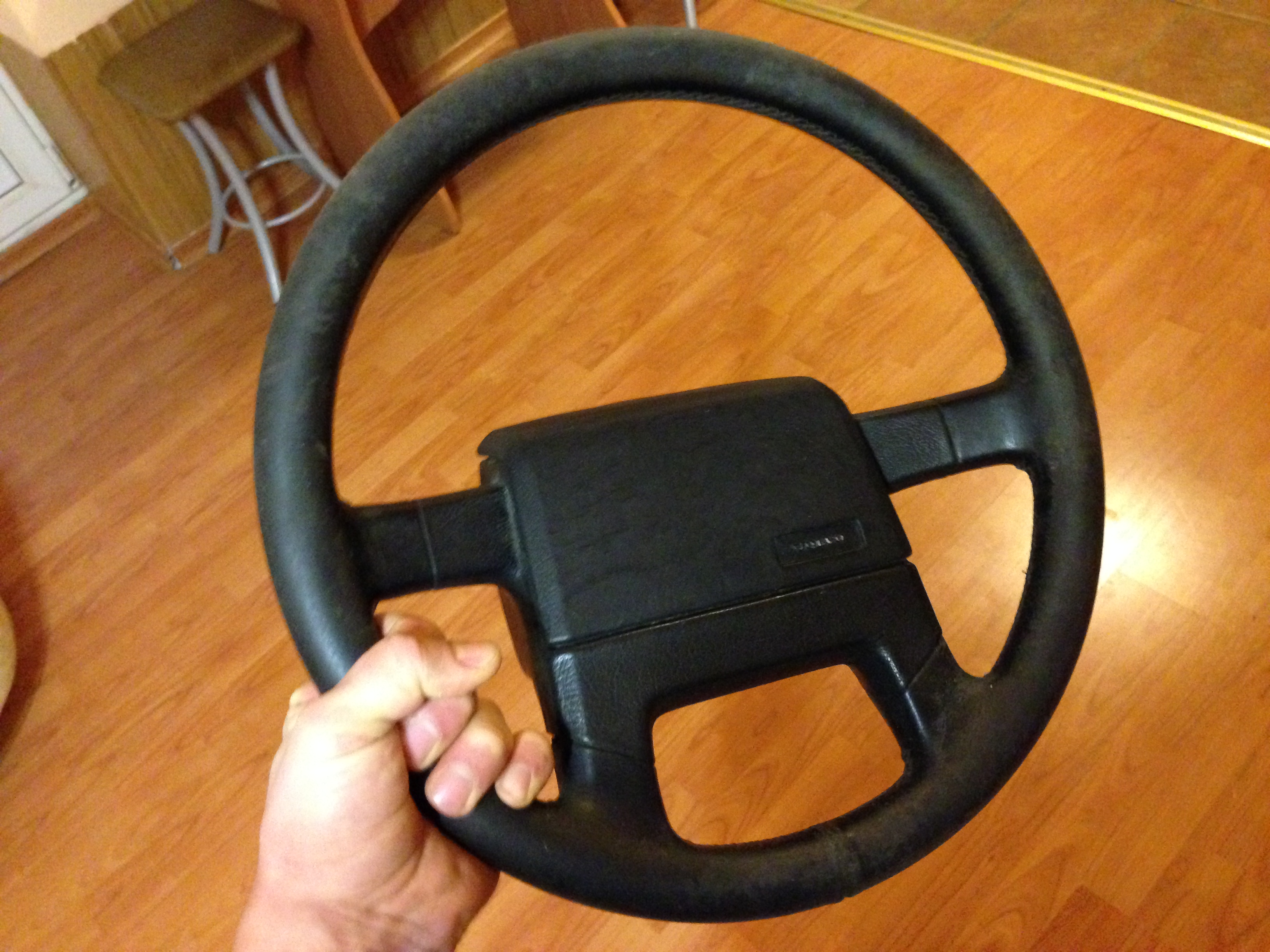

Есть руль, нада перетянуть кожей леопарда. Кто возьмётся? Сколько денег?

А сам? в интерентах куча инструкций, как сделать выкройку при помощи туалетной бумаги и малярного скотча. А далее - вопрос ровности рук. Я на хонде перетягивал сам - получилось в общем сносно, на вольве заказывал перетяжку, получилось 700 грн прошлым летом но комбинированная кожа - с дырочками и без. Сказать ,что вышло намного лучше - не могу. На хонду пошел кусок старого кожаного плаща жены :) Можно в секонде подыскать или кожаную юбку или кожаные штаны. Из хитростей - как сделать дырочки через ровное расстояние и кривая хирургическая иголка. Дырочки делаются путем приматывания двух цыганских иголок к деревяшке (по расстоянию между стежками подбираешь) и молотка :)

mserg написав:А сам?
я не спец в этом, по этому не имеет смысла. Будет много попыток, материал испорчу, потрачу кучу времени и не факт, что в итоге получится то, чего ожидаю. Вместо этого это время потрачу на то, в чём я спец и в итоге заработаю денег на две таких перетяжки :D лично моё мнение - каждый должен заниматься своим делом (разумеется в крайности вдаваться не нужно)

Я поехал на рынок, купил оплетку кожаную (подороже) которая шнуруется, а не одевается на руль.
Сел в машину спокойно, включил любимую мызыку и за час аккуратно и вдумчиво затянул - получилось отлично!
Тактильные ощущения - просто бомба!
Цена вопроса - 120грн/в начале прошлого лета... :idea:

руль изначально кожанный или поверх резины обтянули? - думаю под изначально кожанный так круто не получится, т.к. там и спицы тянуть надо. где покупали?

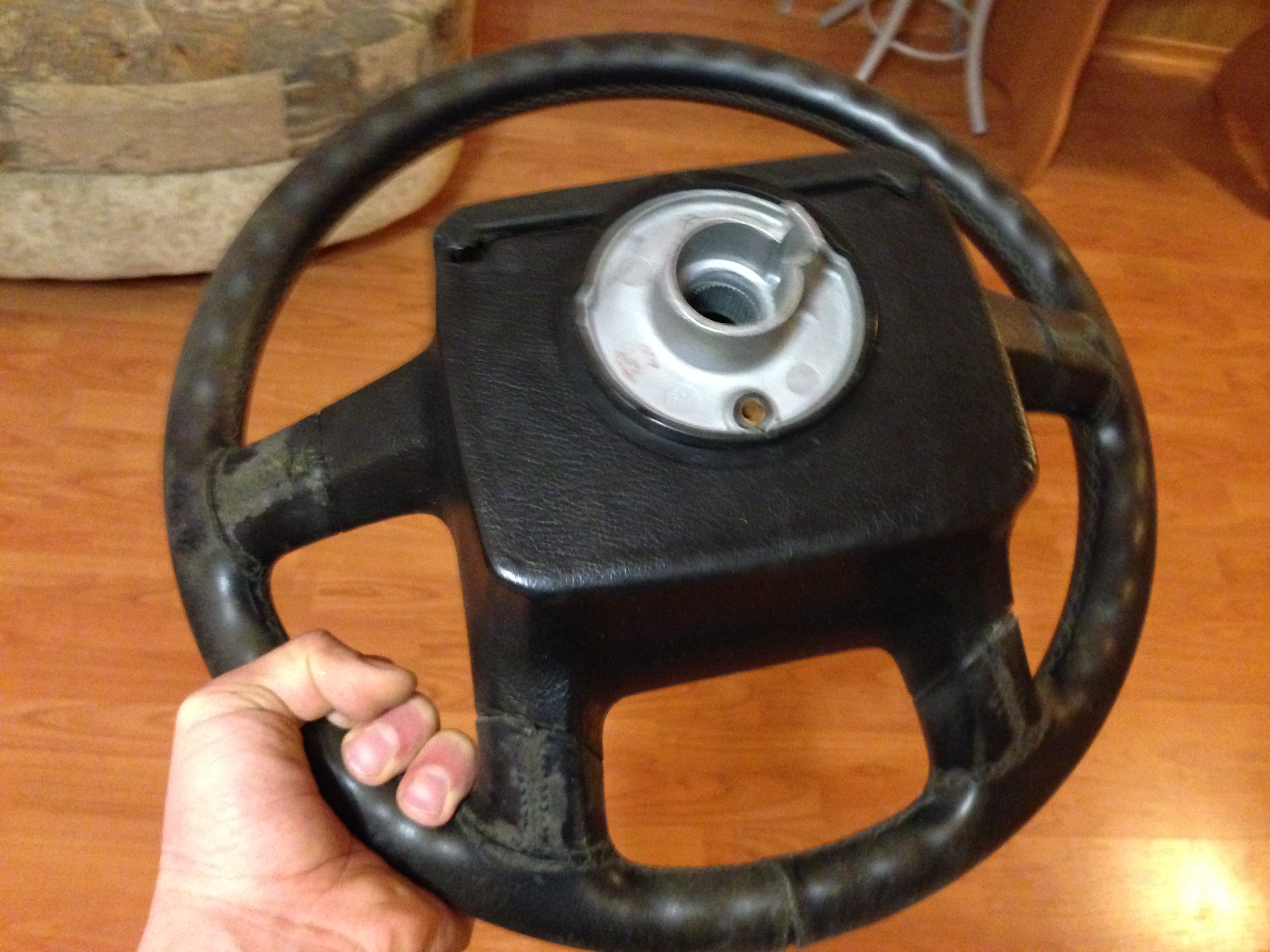

Ice_BEAR_Bo написав:руль изначально кожанный или поверх резины обтянули? - думаю под изначально кожанный так круто не получится, т.к. там и спицы тянуть надо. где покупали?
Увидел! У тебя изначально кожанный? Ну так разпори старую обшивку - по ней выкрои новую, купи кожу которая нравится - и вперед!

наверное первый раз так и сделаю (если кожа действительно будет стоить 300 гривен), т.к. в первом месте мне загадали $70 :traininga: Где купить?

Даров, Ветал. Ну и хули мне пули, сделаю сам, уже посмотрел как это делается - нет в этом нифига сложного. По кожзаму уже тоже посмотрел, думаю, что выкрою время и забацаю. Хер я за эту цацку 70 баксов отдам, не стоИт у меня бабки на тюнинх тратить 8-)
