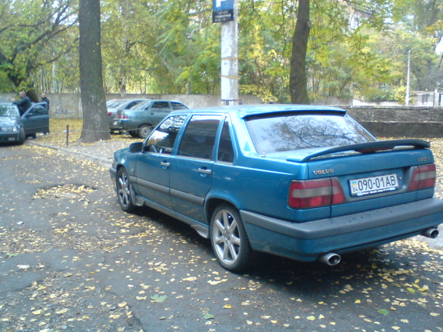

видел на днях 850 в городе диски точно мин 17.вот фото мож прикинеш на глаз :?

Встанут,мой брат ставил на свою 850 даже 18,все нормально было.
Вот фото 17 от S70R

Re: станут ли R17 на 850??????
Повідомлення drop » П'ят жовтня 30, 2009 8:10 pm
Красотка
