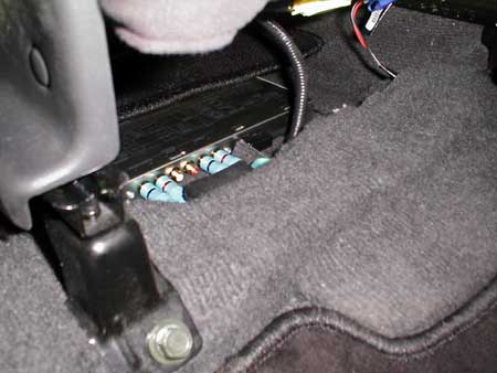

У меня у приятлея в 850 , усилок стоит прикручен к заднему сиденью , а саб под пасажиром передним ФРИ Эйр

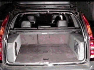

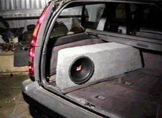

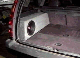

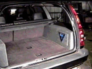

вот на общий суд:
К компонентам системы не привязываемся.
10 дюймовый ROCKFORD FOSGATE установлен корпусе с внутренним объемом 0.95 куб.фута. Корпус сабвуфера, повторяя форму левого заката крыла, практически не занимает грузового пространства в багажнике.
Вдоль правой части крыла установлен короб, в котором разместился усилитель CRUNCH и вся проводка.
Так выглядит багажник VOLVO после окончательной установки
При необходимости сабвуфер можно снять в течение 30сек !!!

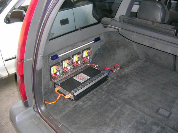

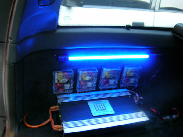

Повідомлення Viking » Пон листопада 13, 2006 4:37 pm

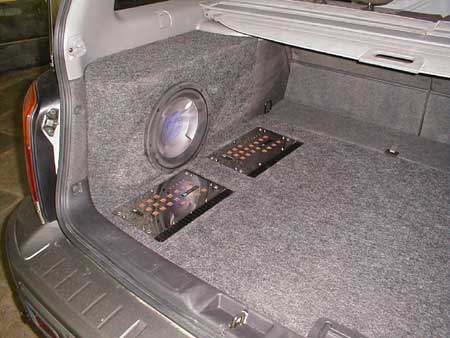

вот еще в субарике ставили

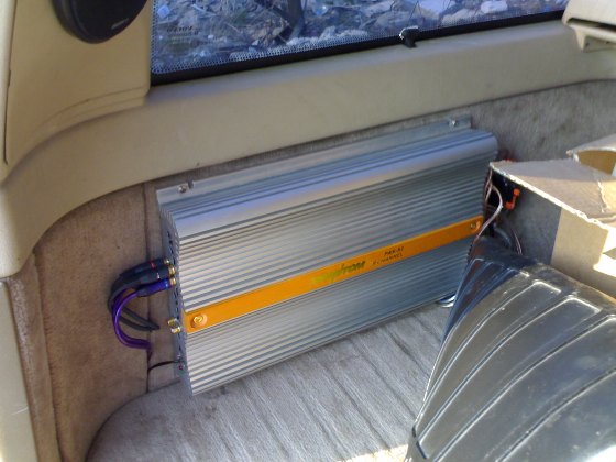

Повідомлення Viking » П'ят грудня 01, 2006 1:35 pm
нашлась еще одна инсталляция в универсале 850

Повідомлення Viking » Сер квітня 18, 2007 10:38 pm
усилитель установлен вот так. Провода пришлось перетягивать, т.к. при прокладке в "полу" оказались сильные наводки. В итоге провода протянуты в "потолке". Отдельно спасибо конструкторам 850, т.к. разборка/сборка оказалось довольно легкой. Фон пропал, осталось только с динамиками определиться и саб куда нибудь втулить :-)
