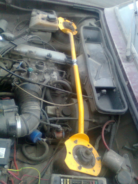

Сообщение Рожко Александр » Пн дек 12, 2011 4:43 pm
Я тоже себе поставил, пришёл на базар с рулеткой, померял несколько штук, лучше всех подшла с калины. Вырезал из листа металла толщиной 3 мм переходники, т.к. наши опоры намного меньше калиновских. Переходники прикрулил к распорке винтами на 8 с потайной шляпкой.

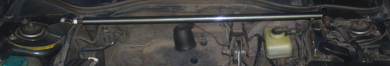

Сообщение Diringer » Пн дек 12, 2011 7:22 pm
Распорка дело нужное. Но в таком варианте смотрится аляповато.
Не знаю, насколько оригинальная у меня, но, по моему, у неё более правильный конструктив. Да и сделать такую самому, пожалуй, проще.

Рожко Александр писал(а):Я тоже себе поставил, пришёл на базар с рулеткой, померял несколько штук, лучше всех подшла с калины. Вырезал из листа металла толщиной 3 мм переходники, т.к. наши опоры намного меньше калиновских. Переходники прикрулил к распорке винтами на 8 с потайной шляпкой.
Саша і як?шось замітив у кращу сторону?

Сообщение Рожко Александр » Вт дек 13, 2011 2:27 pm
Алежон писал(а):ну разница между оригиналом и самопалом не в красоте ,меньшей жесткости и т.д. а в том что на оригинале при ударе в один стакан из за распорки второй не слаживает а просто распорку гнет.ну и с учетом вечной проблемы 8 со стаканами,распорка конечно нужна,но я за оригинал,800 грн за алюминий красивый и продуманый который ставится без гемора, я думаю можно вывалить
А где оригинал на тройку найти? Наверняка их не бывает.
Рожко Александр
Сообщения: 484
Re: Растяжка/распорка на S70 и другие VOLVO
Сообщение Рожко Александр » Вт дек 13, 2011 2:31 pm
Саша і як?шось замітив у кращу сторону?[/quote]
Да, заметил, на крупных неровностях перестал поскрипывать уплотнитель лобового стекла. Раньше поскрипывал при езде по плохой дороге, а теперь нет, наверное увеличилась жёсткость кузова не кручение.
