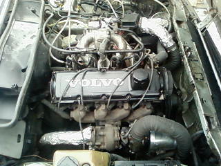

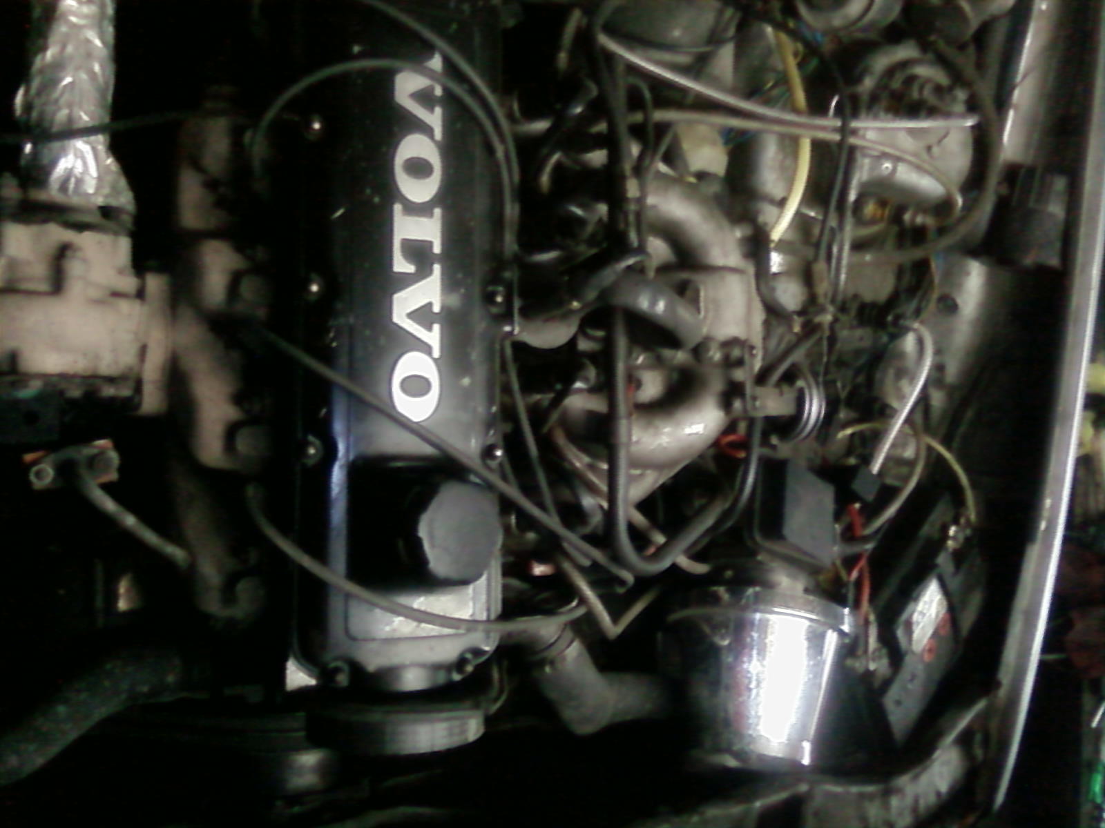

Повідомлення Djonnik23 » Чет квітня 29, 2010 11:29 pm

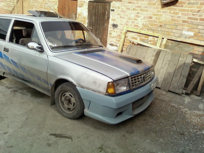

Ребята оцените сколько сил труда и у.е. било вложен

А я думал - это очередной мертвый проект! А оно реально живой... Молодчина! Ты не один такой помешанный, я тоже хотел злую тройку с таким мотором, только отказался по причине отсутствия запчастей на нее. Пока меня радует моя двойка :)

За технику исполнения (как по мне)- 5 баллов.Осмелюсь спросить-это окончательный вариант или будет продолжение,возможны-ли замечания,пожелания ну и т.д и т.п.

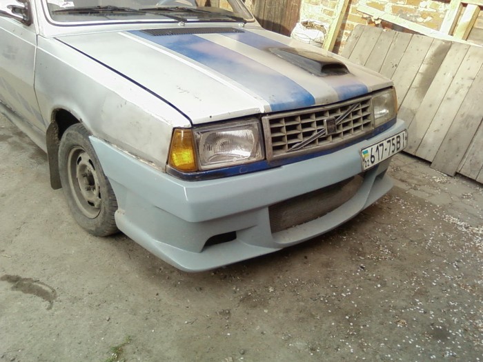

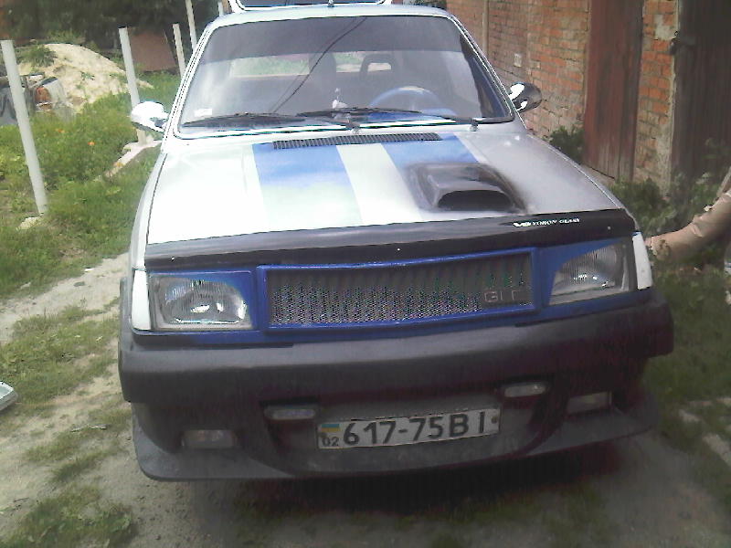

А передний бампер от чего подберал?Можешь описать о усилении ходовой под турбину и для этого надо,а то я планирую себе турбинку!Зарание благадарю!

Передний и задний бампера от восьмерки по ширине стают почти идеально а на крильях розрезал и удленнял.А по поводу турбинки надо брать от 740 или 960 2,3 вмести с вихлопним колектором, и надо ставить интеркулер от техже моделей. С турбиной ето станет всьо норм а вот итеркулер придьотся подберать итеркулер и резать немношко морду :sad: Но факт в том что всьо стает супер :-P :-P :-P :-P :-P

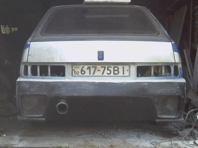

Повідомлення Djonnik23 » Сер травня 05, 2010 7:24 pm
Новие фотки по 300-сотке

Что именно стоит Бампера от восьмерки переделивал сам 150уе каждий если хичеш могу заказать а потом переслать тибе но побокам предьотса дотачивать по длинне самому с помощью стекловолокна. Движок + турбина 800 уе ето без роботи и итеркулера ставил всьо сам. Итеркулер пришол по бартеру.

Re: На 340-вой 2,3 турдоинтеркулер
Повідомлення a112 » Сер травня 05, 2010 11:08 pm

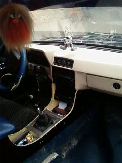

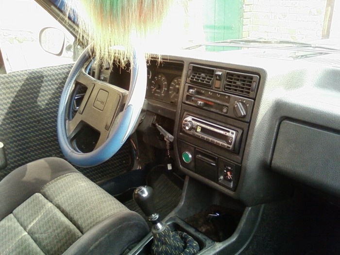

а от чего такая торпеда и скоко стоит?
Повідомлення ivan@m » Сер травня 05, 2010 11:15 pm

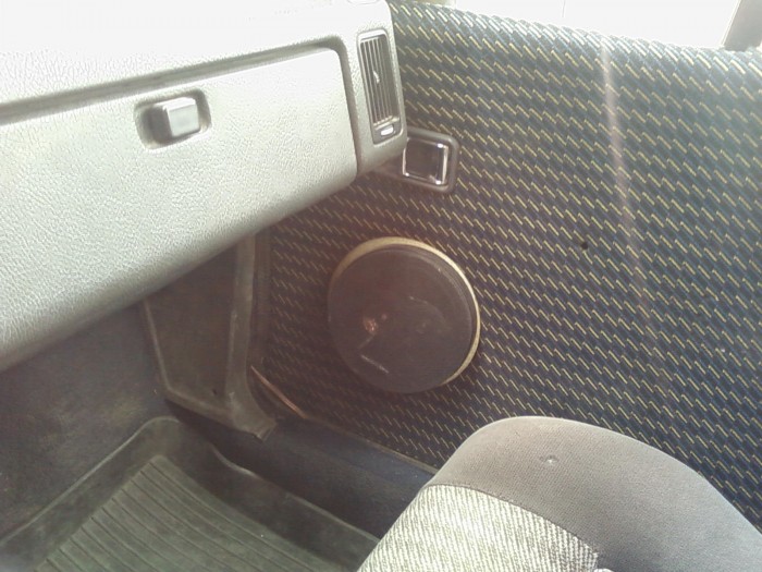

дверные карты- :grin: :grin: . чо с ними?????
Повідомлення Stas340 » Чет травня 06, 2010 7:14 am

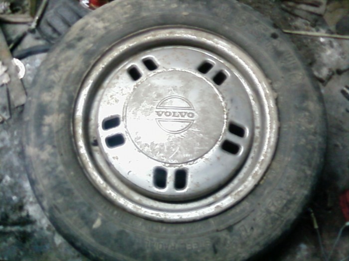

Угу, и диски жиговские небось :P

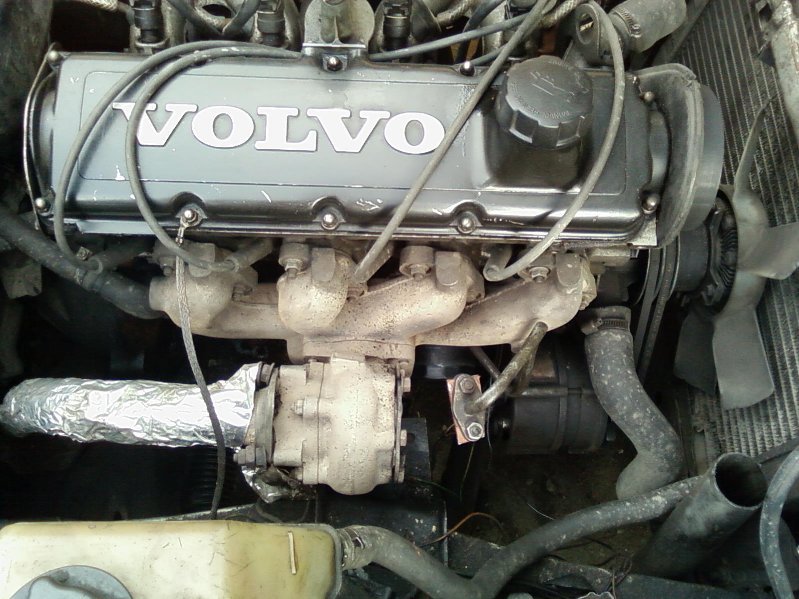

Djonnik23, а как расходомер относится к тому что в него дуют ? У меня просто седан 2.0 инжектор ложил свои 200. а 2.3Т думаю будет разгоняться до того же только быстрее :idea: .
Одна из проблемм это чем тормозить у меня есть варианты отрезать тормозной диск с родной ступицы удлинить шпильки и ставить диски AP24335 E это как вариант еще встречаются 280мм... но дальше надо делать переходную пластину под скобу и суппорта подбирать от чего то распространенного чтоб обхватили 280 диск. с задом если честно то сам не знаю...очень много проблем учитывая что их не было .. на сивике я оставляю барабаны ибо они больше походу:

ivan@m написав:дверные карты- :grin: :grin: . чо с ними?????
Дверние карти переделовались еще Отцом 7-мь лет тому. До них ещьо очеридь недошла но ето в проекте тоже. :-P :-P

Ну хоть ти правильно понял что впервую очеридь мощщя под капотом а остальное попожже. Диски есть оригинальние Вольвовские даже с емблемками Вольво. А на щет зверя Он просто прикольний и мне нравится.О-О-О о Сидушках Я их только вчера приобрьол и сразуже поставил уж очень понравились и удобние такие. :-P :-P :-P

Расходометр в принципе должин стоять Перед забором воздуха в Турбину. Если ставить после нагнетателя Движок душится Вообще. А По ходовой спасибо за совет попробую чтото предпринять. Просто ето ещьо целью не стояло. :-P

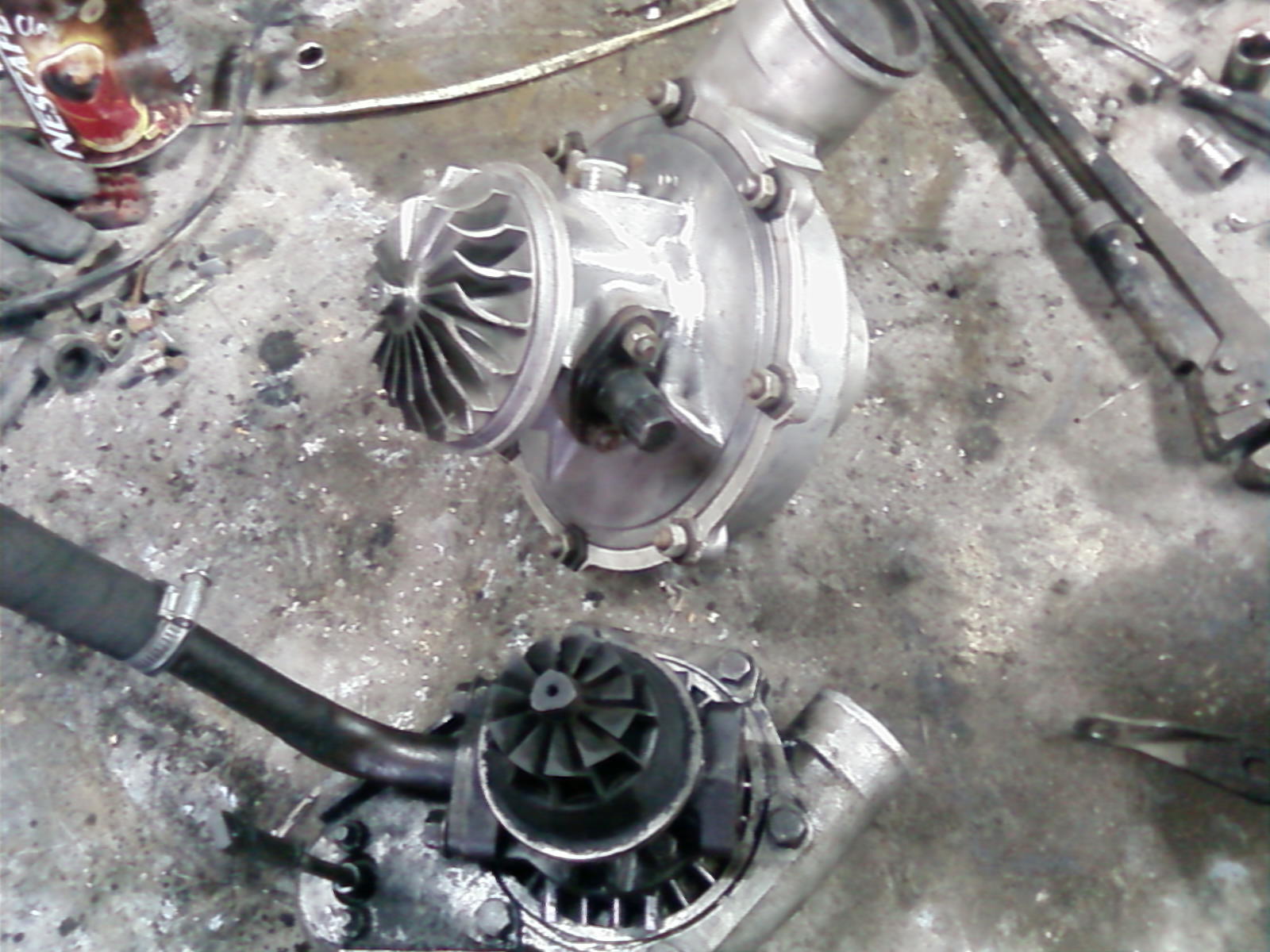

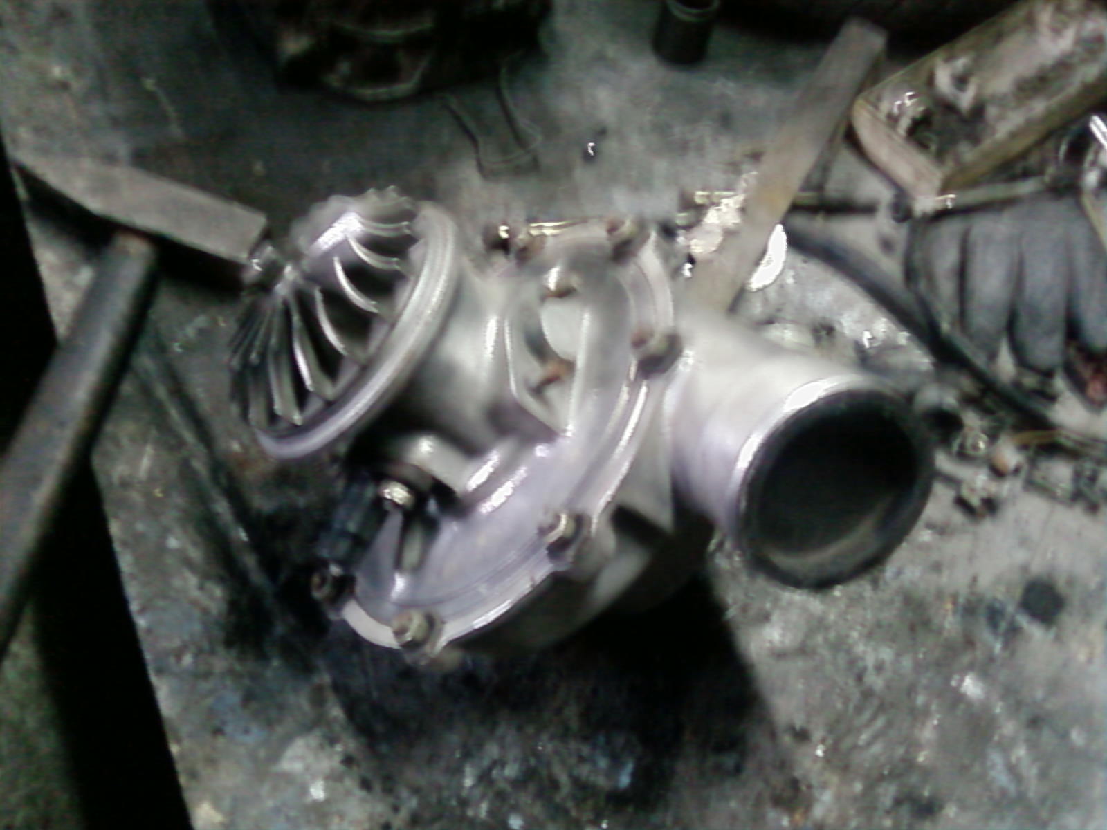

Повідомлення Djonnik23 » Чет травня 06, 2010 10:09 pm
А ето альтернатива по вишедшой из строя турбинке
Повідомлень: 1581
Звідки: Винница
Повідомлення ALASTOR » Чет травня 06, 2010 11:37 pm
Djonnik23 написав:А ето альтернатива по вишедшой из строя турбинке
Альтернатива неплохая :) тока мне что то подсказывает что не пролазит альтернатива .... мне и так интересно как там у тебя ужилась родная лапа, но походу у тебя не гидронаполненные подушки вот оно и ужилось....

Диски то родные, тока на 13
ИМХО на такого зверя 14 просятся :D
