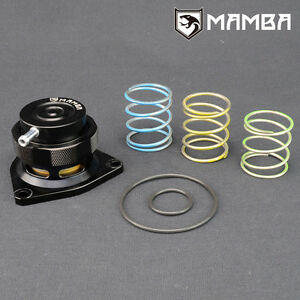

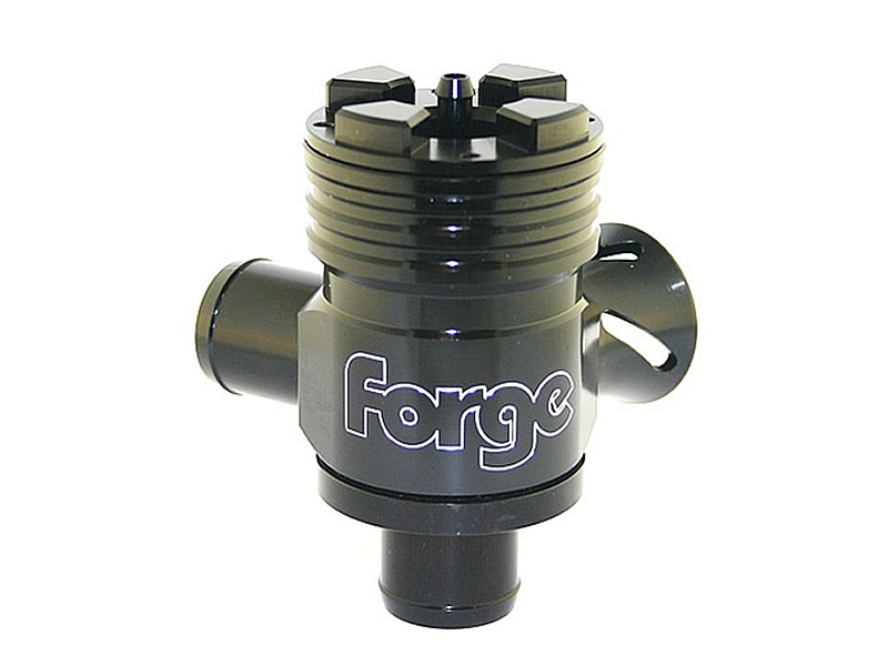

Підкажіть може хто встановлював пшикалку, цікавить саме процедура на S80 2.0T
щось типу такого підходить?

на s80 стоїть байпасс система? чи можна якось збільшити силу звука клапану?)
можливо хтось ставив блоу офф, що для цього потрібно.. на інших авто треба міняти МАФ на МАП і шити , у нас мабуть теж саме?

как самый безболезненный для машины вариант попробовать...
ставится болт он на наши турбины вместо байпаса за 15мин и вперед.
