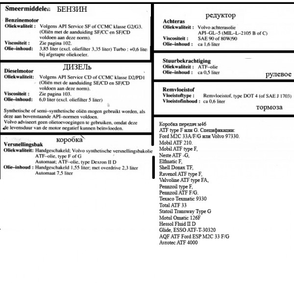

у меня 760я дизель 85года, нужно масло в гидро усилителе менять, какое лучше, а то я впервые с таким столкнулся, спасибо за понимание))

Лучше ATF, в моей кастрол

спасибо, а можно его описать как то, просто АТФ и всё??

иван влас писал(а):спасибо, а можно его описать как то, просто АТФ и всё??
Просто АТФ, это масло для автоматических трансмиссий

Ну и фото приблизительной упаковки,только это тормозуха...

АТФ II не више.

vitalik k писал(а):АТФ II не више.
а что АТФ 3 не подходит?

Подходит ,аж бегом.
вверх все взаимоменяемое вниз нет :-)
если нет противопоказаний как допустим М46 только мобил 220 и все....

leo_run писал(а):
В смысле и все?У тебя там длиннющий список в мануале касательно М46...

Весь тот список не выше декстрон 2д

alexnax писал(а):Весь тот список не выше декстрон 2д
Это слева,для автомата,а для М46,я так понял,все что справа?

Под словом коробка есть еще ручная и аффтоматик

leo_run писал(а):Под словом коробка есть еще мангал и аффтоматик
Ну да ручная-АТФ тип F или G,а для автомата-тип Dexron IID,верно?

Мобил 220 туда по инструкции и ничего иного,
