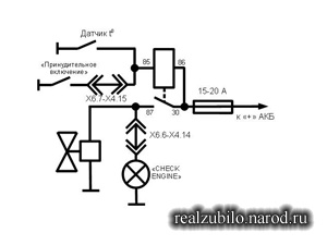

вот и я хочу так сделать. купил лампы осрам Cool Blue +4200кельвинов. Отражатели живые стекла тоже.
А свет не очень. Купил 2 реле + 2 предохранителя + провода.
Вобщем киньте схему правильную как с этим всем набором подключить.

Так, со схемой засада. Куда-то задевал. Как вариант, могу полазить под капотом и посмотреть что там куда идёт, ну и отписать. Или скинуть схемку включения карлсона через релюху - похожая.

та хоть на пальцах куда какой контакт пихать?
Итак, имеем такое реле:
красный провод (контакт 30) - берём "+" от акумулятора;
синий провод (контакт 86) - берём "-" от массы;
жёлтый провод (контакт 85) - это провод который идёт до фары, его крепим к реле;
чёрный провод (контакт 87) - от реле к фаре;
белый провод (контакт 87а) + перемычка - выкинул наф...г.

Сообщение volvo440GL » Ср дек 12, 2012 10:19 am
Все понял спасибо. У меня четырехконт реле. там перемычки нет так что подойдет я думаю
