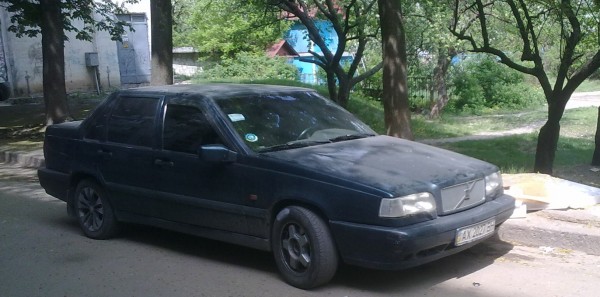

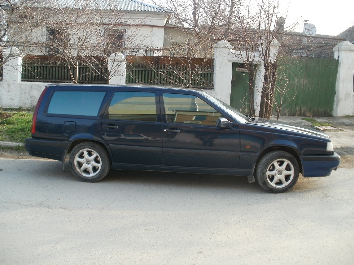

кстати, не давно у нас во дворе начала паковаться вот такая 850. Не из клуба ли кто?

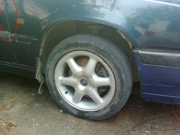

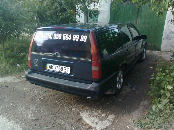

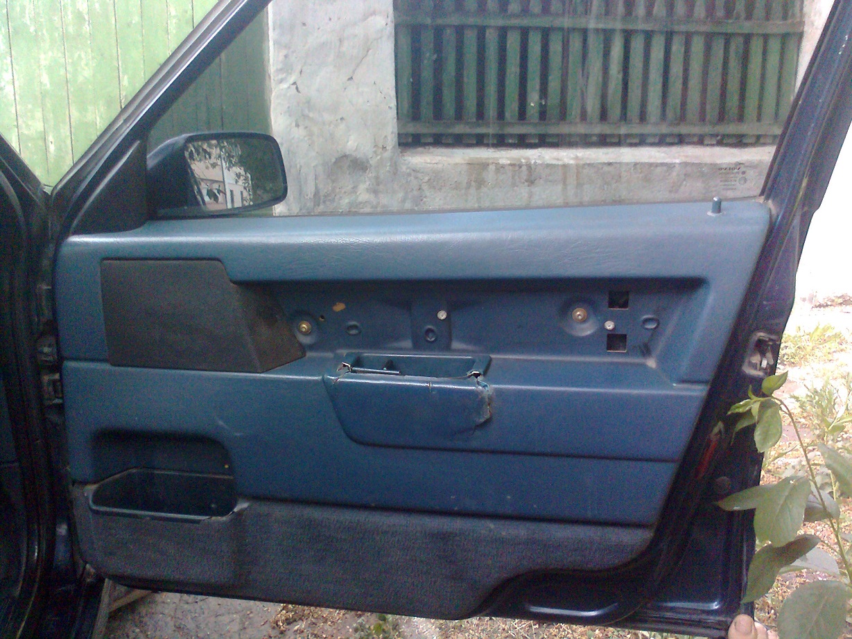

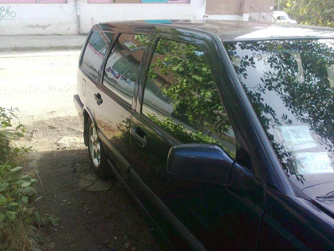

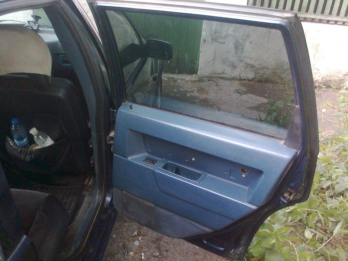

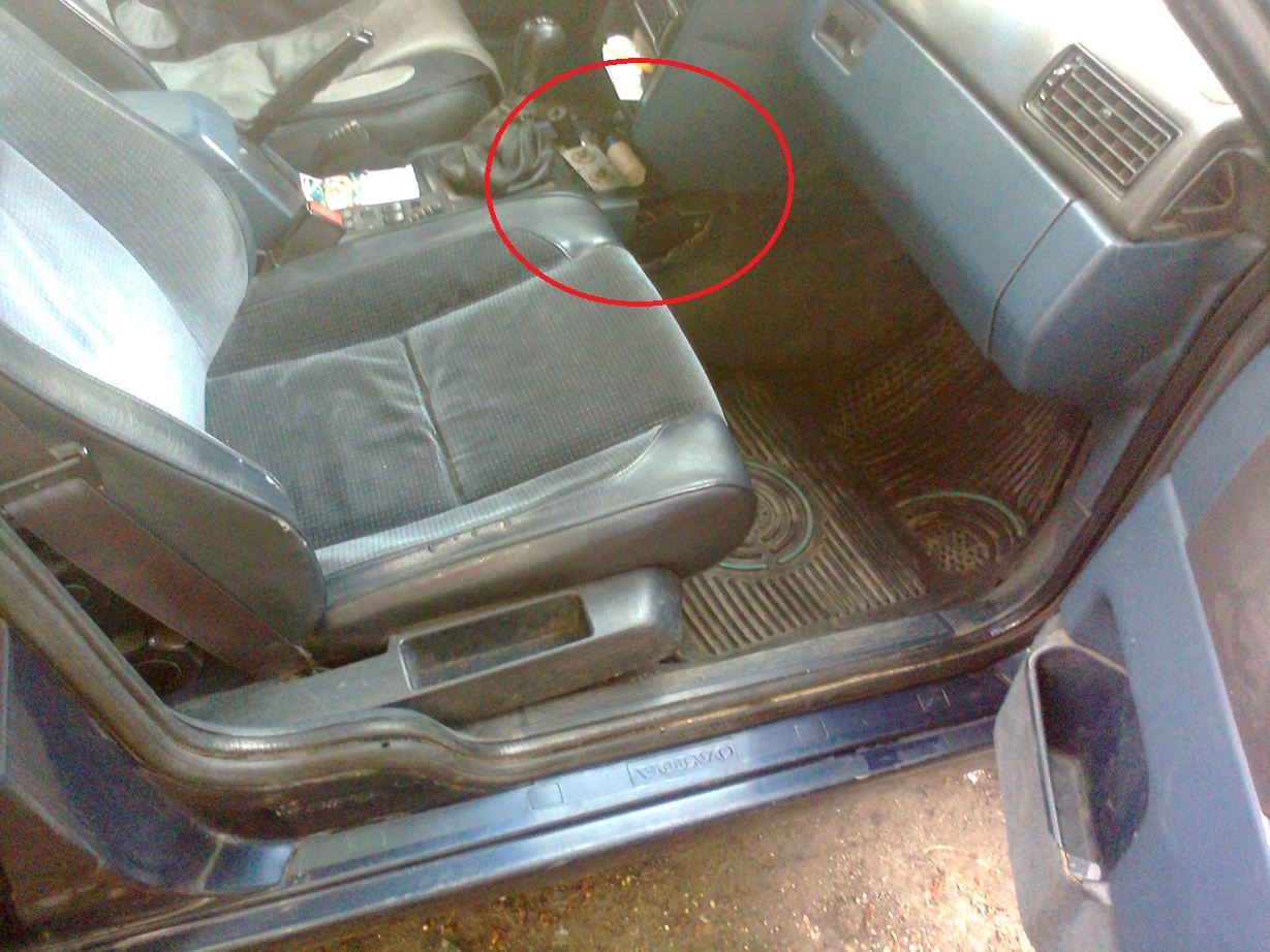

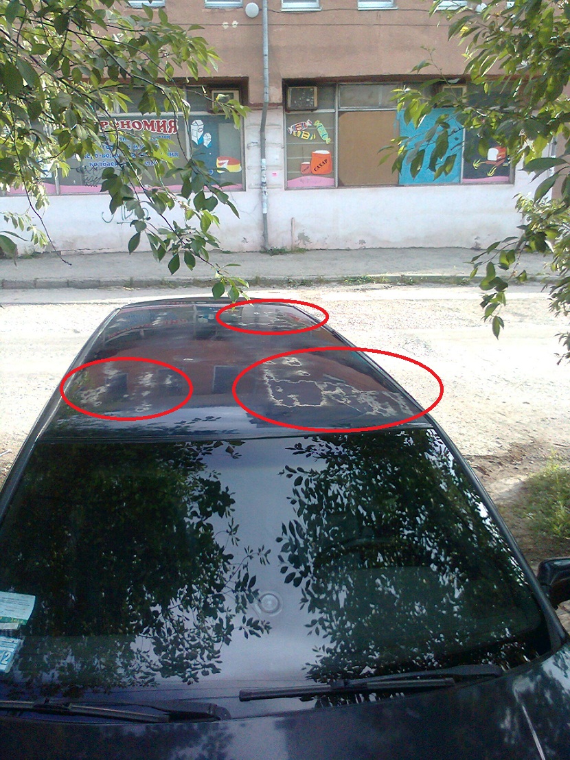

Короче мужики печаль... :roulette: прислал около 30 фоток. выложу самые веселые
ну то что салон в говно, то фигня, но вот то что крыша полезла - это жахы!!! Хотя кузов ровный - жаль :(

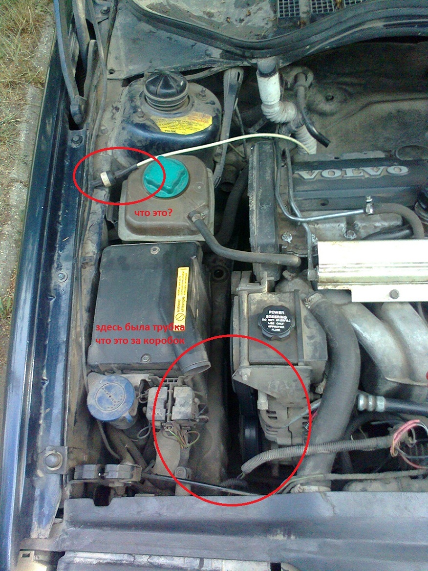

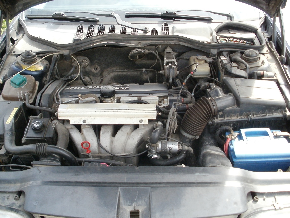

Посмотрите на фотку двигателя. Там есть вопросы :)

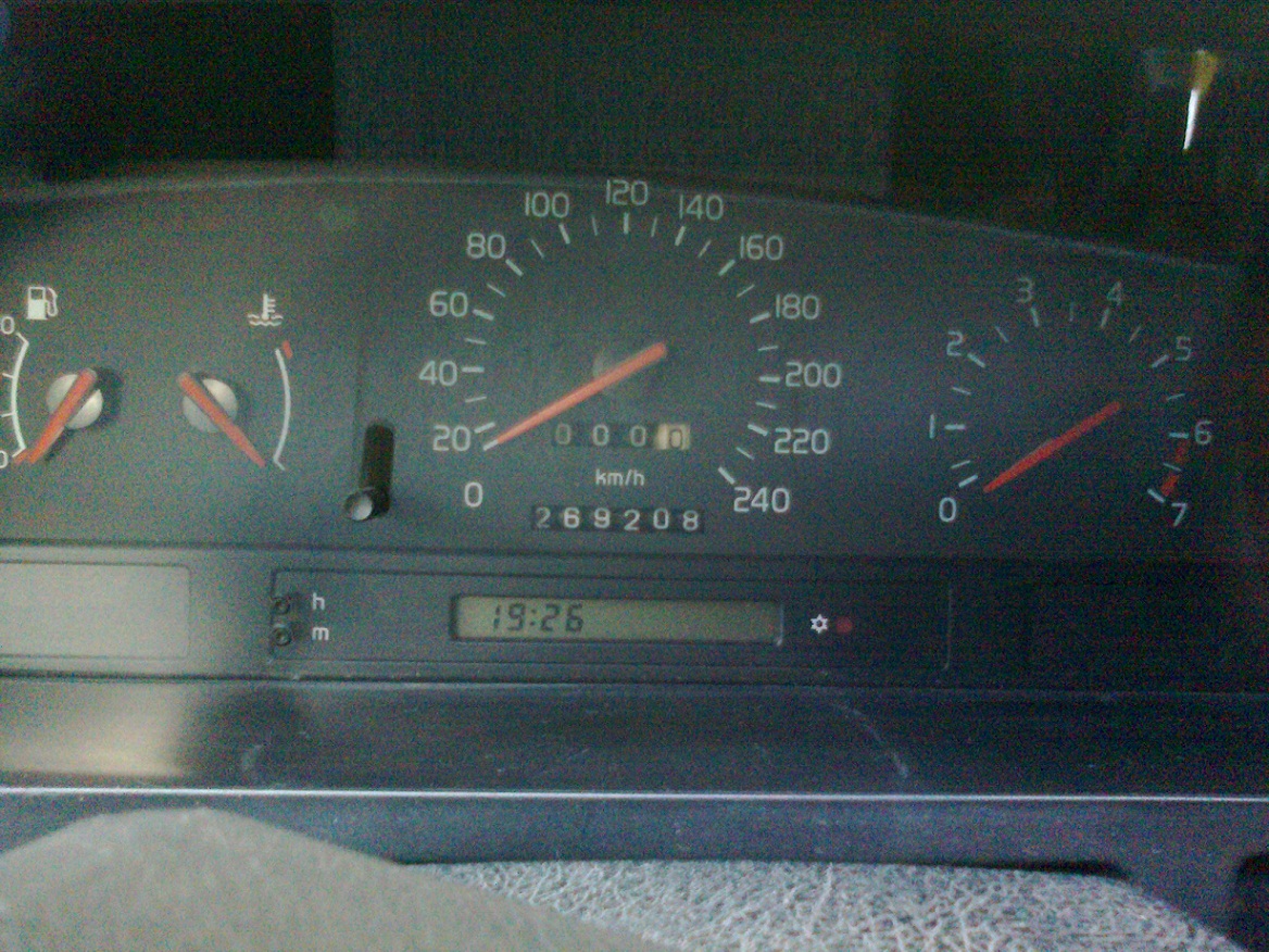

Повідомлення lexa » Пон травня 13, 2013 7:32 am
Я тебе сразу скажу - или хозяин карпятник или кто то до него. "Рыбка Нэша" на ляде - только спортсмены карпятнки приклеивают ее.
Коробка - это корпус мозгов- нет трубки отвода тепла к радиатору.
Обратный клапан на вакуумной трубке - скорей нет многих вакуумных резиновых соединителей.
Приборка без компа - просто часы.
Крыша стерта - приматывали тупо груз скотчем через двери( карпятники возят ДАХЕРИЩА вещей).
Салон весь под замену. И дефектовку тормозов сразу( или долго стояла или заклинен поршенек на суппорте - диск ржавый).
Если есть донор - бери.

Повідомлення stenya » Пон травня 13, 2013 8:46 am
Да блин меня удивляют такие продавцы. Спрашивал с чем проблемы? "Только двиг и кондишн. Кузов и салон живой."
А по факту - кузов то живой, но состояние лака, салон НОРМАЛЬНЫ????? Блин, в какой вселенной он свитается нормальный??? И как он себе представлял, что я не увижу слезший лак и оторванные ручки? Не понимаю таких. И сказать что он тупо пытался спихнуть - тоже не скажу. За двиг ведь сразу сказал...

Повідомлення Diringer » Пон травня 13, 2013 9:31 am
stenya написав:Да блин меня удивляют такие продавцы.
А ты что, хотел за 3500 машину в идеале и полной комплектации?!! :o
Нормально-убитая машина под восстановление (крепкое восстановление). Ничего принципиально страшного, конкретно мешающего ездить там вроде нету. Но если доводить до идеала - донор, это оптимальный для неё вариант.

Повідомлення stenya » Пон травня 13, 2013 9:46 am
просто я совсем не рассчитывал на покраску. он ее 4 отдает. для авто с убитым двиглом и не большими вопросами по мелочи - это норм. Но здесь светит еще и покраска, и карты дверей и еще, я думаю, мулён всякой мелочи. За авто явно не ухаживали долгое время

Повідомлення AndreyKa » Пон травня 13, 2013 6:47 pm
Мда, печальный вариант. Такому Г... максимум $3,5к цена. Но цена восстановленному будет, я думаю, $10к. Как говорят выше, донор и хорошая покраска. Незнаю, сам бы не хотел возиться с покраской, но с этим вариантом без - никак. Товарищ взял 940 универсал за $7к, живой кузов (местами немного ржавчина вылезла), живой мотор B230FT (правда с коробкой он попал под замену), еще вложил $3к, теперь это действительно автомобиль.
По покраске, могут ли гаражные умельцы выполнить работу, чтобы было по качеству как заводское и во сколько это обойдется? И опять же вопрос по оцинковке, она безвозвратно исчезнет?

Повідомлення lexa » Пон травня 13, 2013 7:14 pm
akakernel написав:По покраске, могут ли гаражные умельцы выполнить работу, чтобы было по качеству как заводское и во сколько это обойдется? И опять же вопрос по оцинковке, она безвозвратно исчезнет?
Оцинковка причем?
Краску не сдирают до метала.

Повідомлення Diringer » Пон травня 13, 2013 7:15 pm
Ну и какая там, по большому счету, светит покраска? Заматовать крышу и залить её? Это на 100-150 баксов с материалами и работой и на один день. Очагов коррозии на фото не видно... Или вы надеетесь найти не битую не крашенную 850-ю? :o Утопия!!!
Короче, если брать машину для работы под неспешное восстановление - этот вариант пойдет (с пивом), а если для доведения до выставочного идеала - явно нет.
