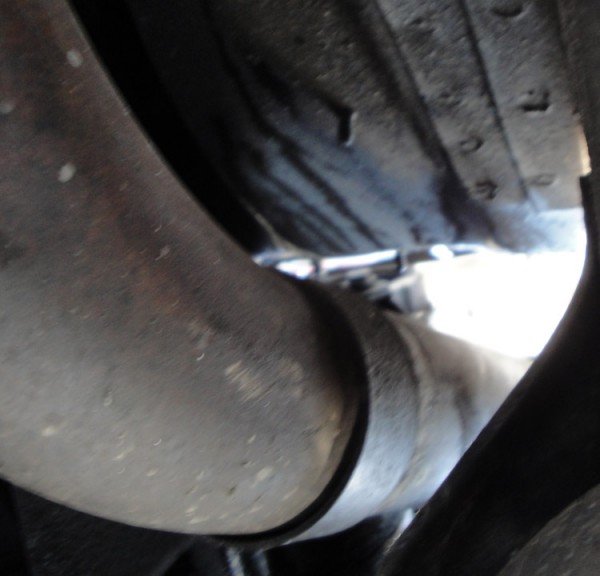

народ, выручите, у кого 740я дизель без турбины. по схеме труба должна крепиться к коробке. а у меня почему-то никаких кронштейнов на трубе нет вообще. что там индеец в своё время прикрутил - неизвестно. нужна фотка, хоть посмотреть как должно быть. что бы или кронштейн приварить или нормальную трубу прикупить. :sad:
коробка М47, бибика 1987 г.р. от рождества Христова.
заранее благодарен. :frends:

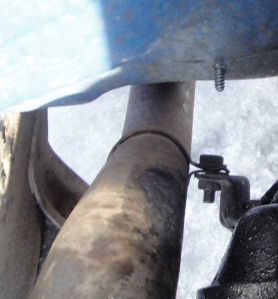

сожги книжку такую счас пойду сфоткаю
Повідомлень: 3984
Re: нужна фотка выпускного патрубка
Повідомлення leo_run » Сер лютого 15, 2012 12:22 pm
шо то я быстренько
Повідомлень: 3984
Повідомлення bober » Сер лютого 15, 2012 12:57 pm
спасибо, Дима, не поленился. теперь понятно - нужен всего лишь хомут. ну, может ещё кронштейн (что-то не припомню у себя такой штуки на коробке или лонжероне) :frends:

bober написав:спасибо, Дима, не поленился. теперь понятно - нужен всего лишь хомут. ну, может ещё кронштейн (что-то не припомню у себя такой штуки на коробке или лонжероне) :frends:
оно к коробке прикручено
но мож на обічном дизеле там не надо...

у тебя ж 2 трубы соединяются в одну?
можешь купить металлический рукав врезать его после штанов может так еще меньше будет
хотя еще может это все резинки на которых висит выхлопная уже настолько дубовые?
Повідомлень: 3984
Повідомлення bober » Сер лютого 15, 2012 7:34 pm
да, две в одну, родную, скорее всего там когда-то стоял хомут как на фото. планирую такой же и поставить и гофру заодно, что бы окончательно убить вибрацию. резинок уже переменял кучу, и стоят там нормальные.
