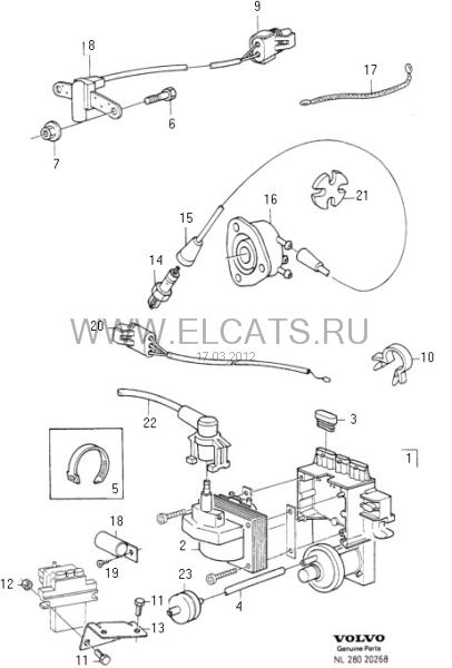

Сообщение B200K » Сб мар 17, 2012 1:20 pm
катушка запалювання,до неї підходить центральний провід від трамбльора.а під нею стоїть модуль,от він у тебе і партаче.
B200K
Сообщения: 874
Откуда: Чернівці
Автомобиль: volvo 360
Re: Вакуумный ускоритель на 340 DL
Сообщение B200K » Сб мар 17, 2012 1:29 pm
катушка під номером 2.модуль під номером 1.

B200K писал(а):катушка під номером 2.модуль під номером 1.
точно! вижу! внизу модуля вакуумное опережение (круглое), а замена катушки решит проблему разве? бокопорит же опережение...
