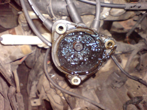

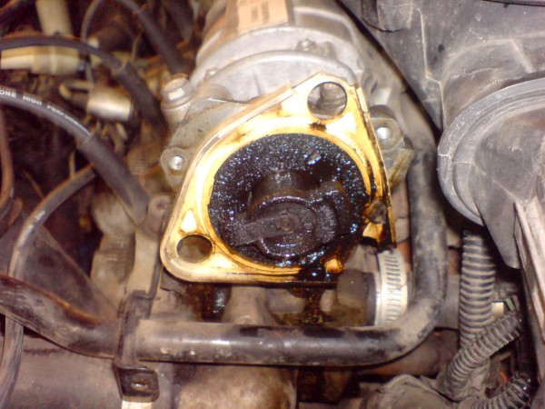

Сообщение AbsolutMC » Пн авг 13, 2012 5:18 pm
Приїхала рено 19(своїм ходом). Трошки підтроювала (ну типу не завжди):D

а двигун 1.7 мабудь?
Re: Кришка розподільника
Сообщение sergvega » Пн авг 13, 2012 7:04 pm
Ага 1,7 как и на 440 или 460. У меня тоже когда взял машину она троила на ХХ но не всегда. Потом отказалась заводится. Снял я эту крышку а там уголек совсем рассыпался...

Сообщение solohino » Ср авг 29, 2012 9:56 am
sergvega писал(а):Ага 1,7 как и на 440 или 460. У меня тоже когда взял машину она троила на ХХ но не всегда. Потом отказалась заводится. Снял я эту крышку а там уголек совсем рассыпался...
у меня тоже неустойчиво работала,снял крышку-уголек стертый на "нет",смотрю в EXISTе-шок просто,оригинал-180гр и это только уголек.Взял крышку с Волги за 28 грн(отдельно не захотели продавать),стал "один к одному"
