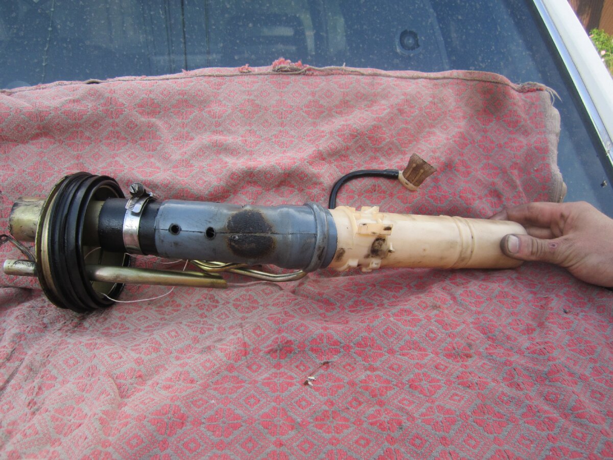

Сообщение Игорь74 » Сб май 25, 2013 10:02 pm
Отак от ...
естественно эта хрень, не- ХРЕНЬ не работала,я думал у меня солярка на дне болтается а ее там -на пару см ниже горловины ,наверно литров 40
Эээх............

Сообщение Bobrik » Сб май 25, 2013 10:21 pm
А че за отросток сбоку, ни как не вкурю

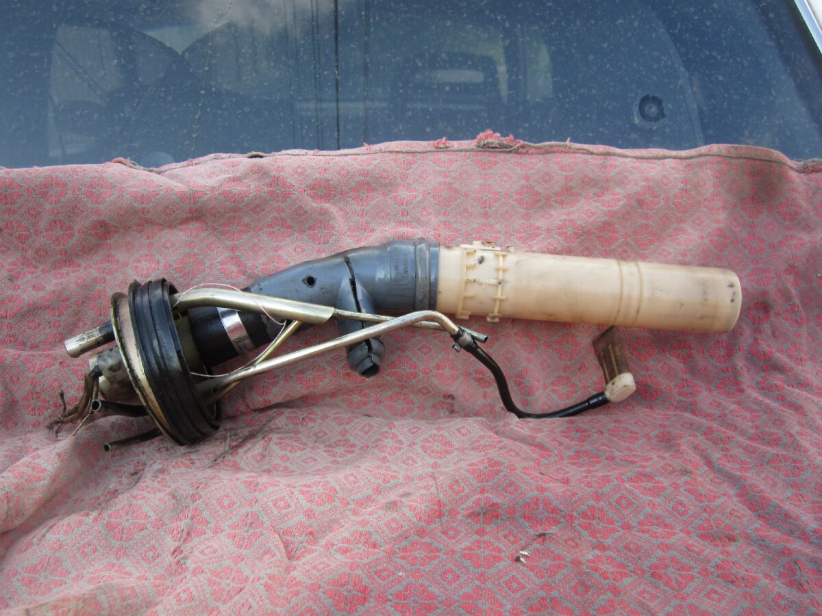

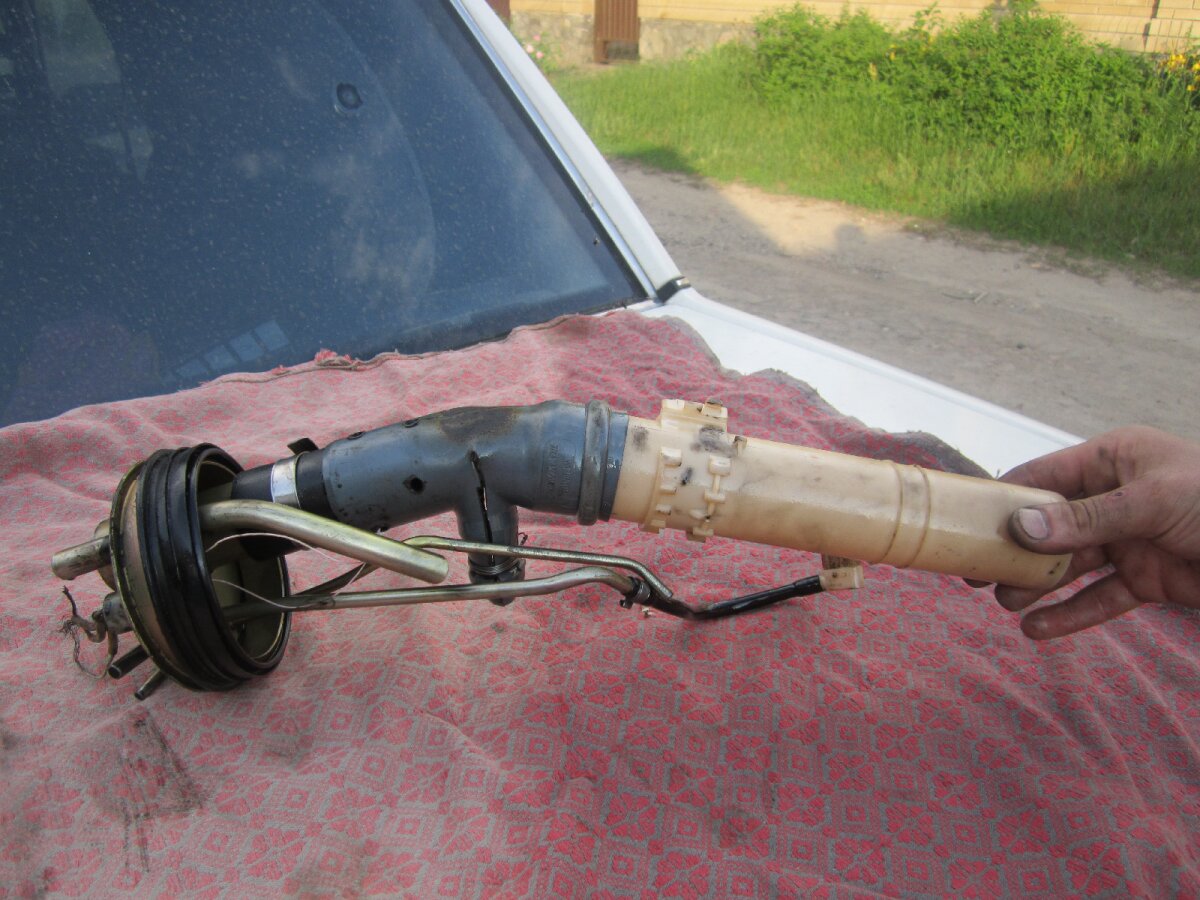

Сообщение Игорь74 » Сб май 25, 2013 10:28 pm
Это шоб при заправке бензин сливался---наверно,заборник топлива сантиметров наверно на 10 выше,чем на родном,на фото не очень видно,набарыжил солярки

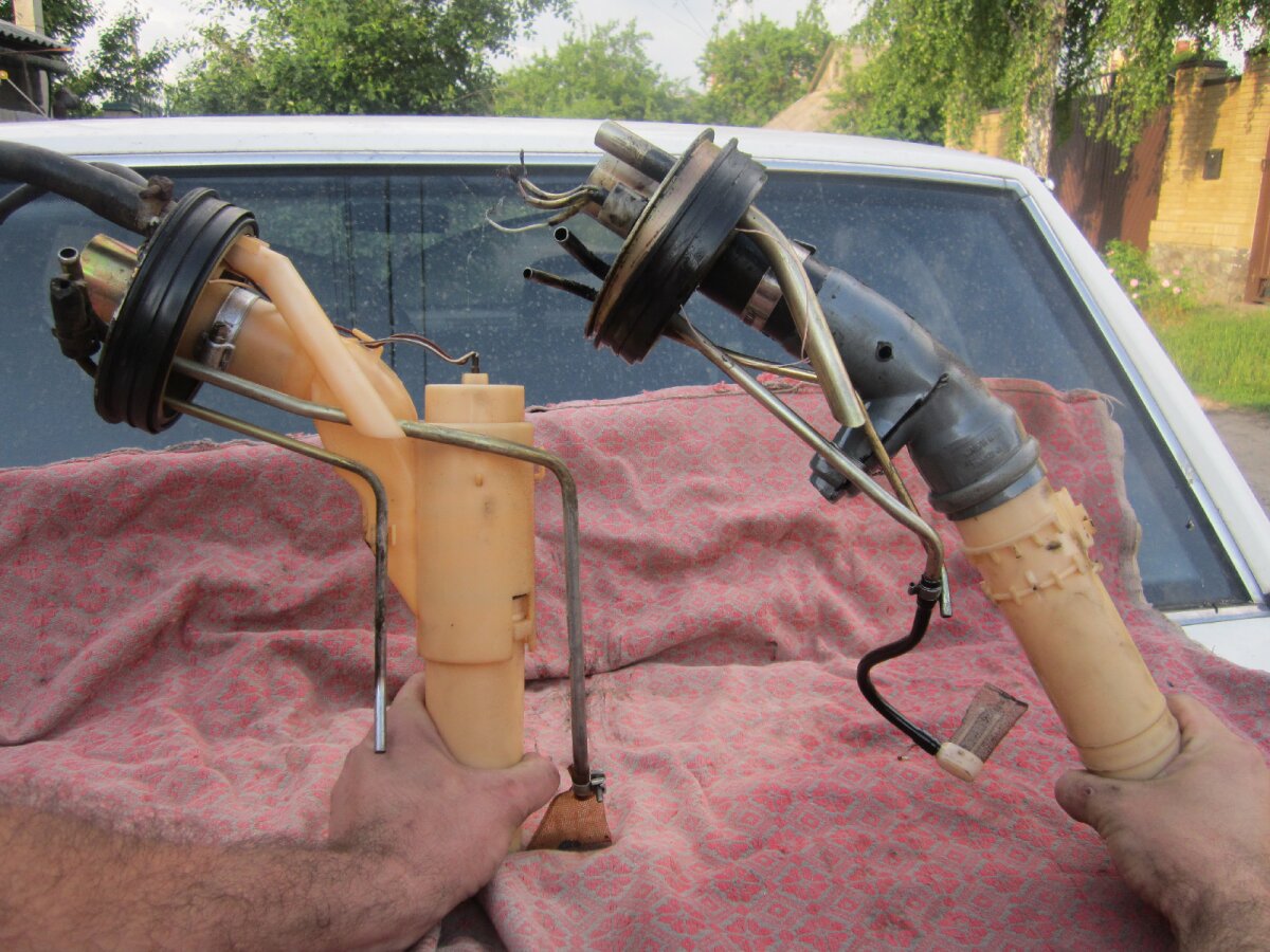

Сообщение leo_run » Сб май 25, 2013 10:33 pm
это тройник был его сложили по уголку, второй раз уже вижу- правда первый раз видел чуток аккуратнее из угла 35 , но дыбилизм - процветает заборник то не-на дне а посередине бака плавает
а еще- в баке пластиковая тарелка есть? которая гасит приливы отливы при торможении?

Сообщение Игорь74 » Сб май 25, 2013 10:36 pm
leo_run писал(а):а еще- в баке пластиковая тарелка есть? которая гасит приливы отливы при торможении?
Помоему нет там ничего такого,я наверно увидел бы,первый раз честно говоря слышу

Сообщение Игорь74 » Сб май 25, 2013 11:40 pm
Мне интерестно,скоко ж оне у меня ест,заливал из расчета литров 10 на сто,так как указатель не работал,проехал с момента покупки ну может с тыщу,и накалядовал литров 40.Это мне начинает нравиться-наверно литров 7 получается
