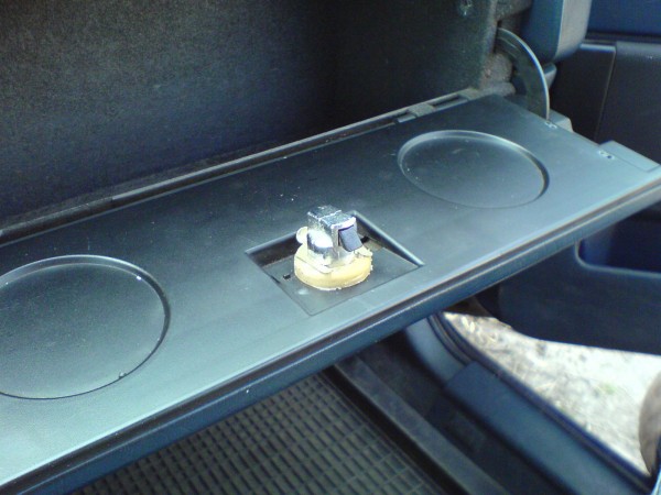

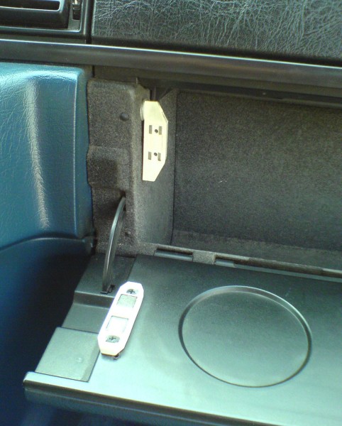

Повідомлення Gromix » Пон квітня 27, 2009 9:13 am
Владельцам 740 известна "проблема" замка бардачка!
Вот как она была решена на моем автомобиле (мебельные магнитные защелки). На наших хороших, харьковских дорогах "бардачек" очень часто оказывался открытым!
Пришлось переделать.

Прикольно! только сей девайс чёрный может надо было поставить? хотя кто там видит!!! :-)
