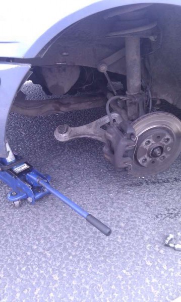

вот чем заканчиваються фордосайленты на 4ках
Повідомлення Merlin » Суб серпня 01, 2015 10:46 am
Оторвало

просто отлично

Все таки подрамник уже был подуставший,не факт что именно более жесткие сайленты его добили. :o

А Валера всегда говорил, плохая это идея тулить левые сайленты

Merlin написав:вот чем заканчиваються фордосайленты на 4ках
у меня такая херня была на обычных пластиковых ,если подрамнику писец настает, то он на любых салентах придет))

но даже живой подрамник так убьеться фордовскими.

И у меня такое было, только с родными сайлентами. Отломалось 75% крепления. Ехал 4 км задним ходом к сварщику.
