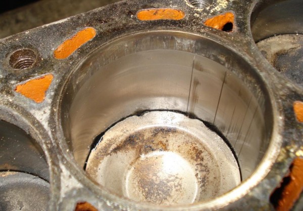

когда расход масла(включая течи разных сальников) дошел до 1л на 1000 км , я открыл мотор и увидел там :-o
.JPG
ват такие царапины

Так а как же без поршней? У тебя ведь они побитые и задиры на зеркале цилиндра... да и выработку видно аж отсудова! Тебе наверняка ремонтные поршня нужно и растачивать движок! (Если для себя)

nikolajs написав:Так а как же без поршней? У тебя ведь они побитые и задиры на зеркале цилиндра... да и выработку видно аж отсудова! Тебе наверняка ремонтные поршня нужно и растачивать движок! (Если для себя)
поршень меняю лишь один(который побит), цилиндры выработки не имеют. Это нагар , наверное, видно вверху .
Тот цилиндр, в котором задир-уже загильзован под новый поршень, т.к расточкой под рем. размер царапину не вывести- глубокая
растачивать -нет, дешевле взять на разборке движок, однако...ИМХО. Дядьки говорят, что расточенные гильзы не имеют той твердости поверхности, что заводское зеркало.
Скоро слеплю движок(надеюсь) и представлю финансовый отчет, кому интересно :mrgreen:

притирка клапанов-100грн (по дружбе)
поршень с пальцем б/у-- были в наличии, от мотора, конченого мною год назад :-)
сальники коленвала-непомню сколько
лепил сам, советовался с "бывалыми" :-)
транспортные расходы 50грн

Повідомлення sergey333 » Чет травня 06, 2010 11:41 pm
ага, где-то 200 уе вышло, сам колупался, консультировался у мотористов
сейчас наездил больше 2 тысяч, полет нормальный.А что , надо было все 4 гильзовать, если там зеркало- идеал, выработки нет?!
