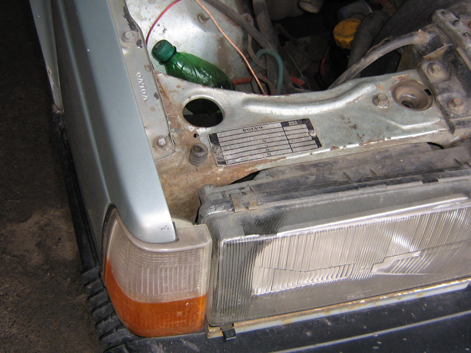

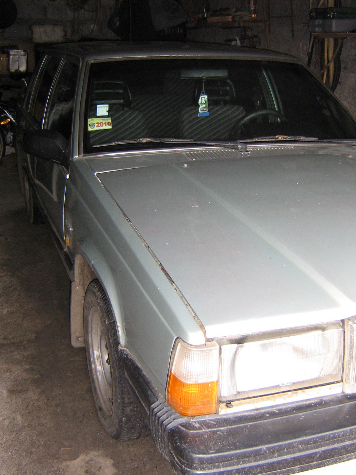

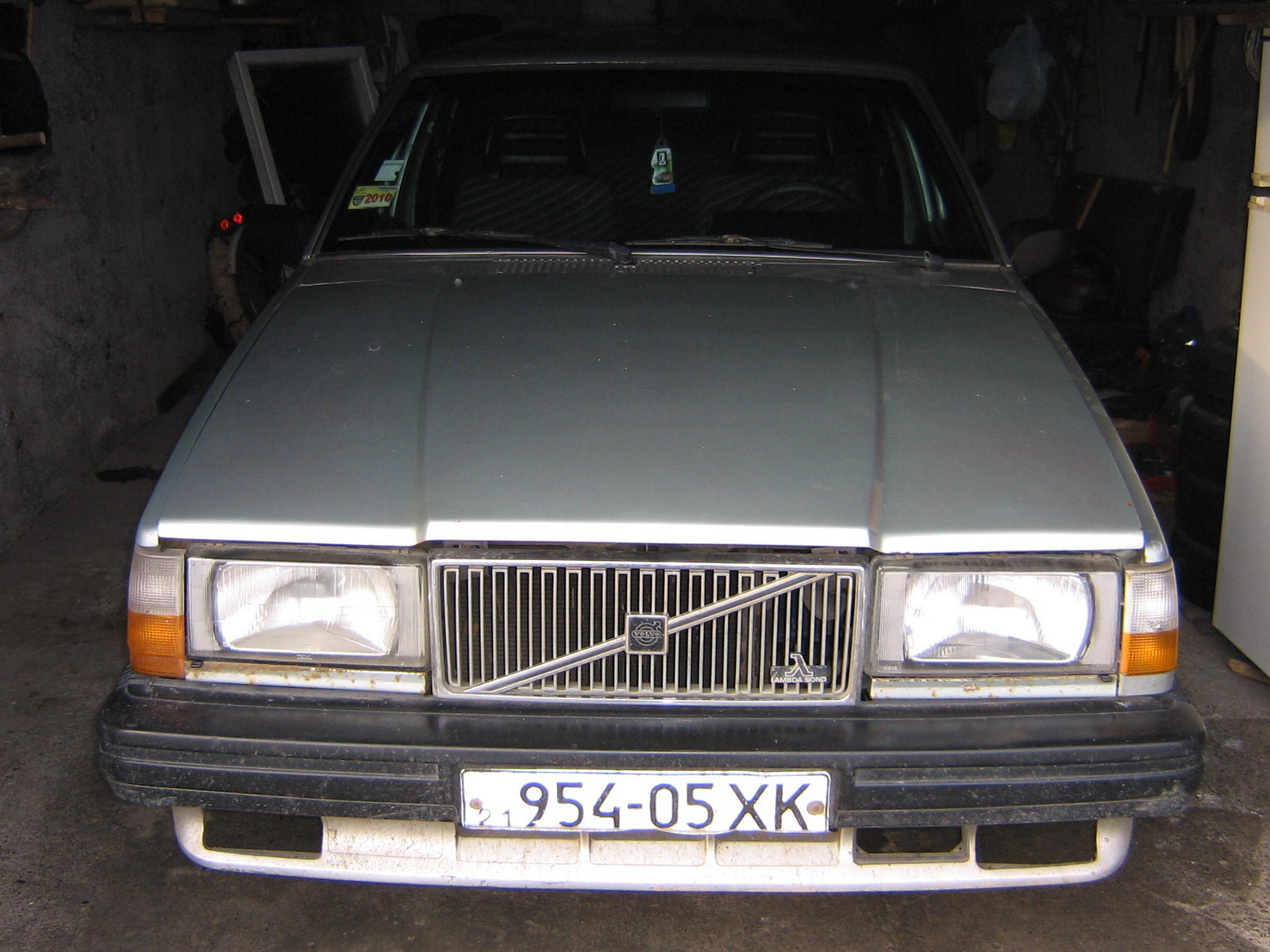

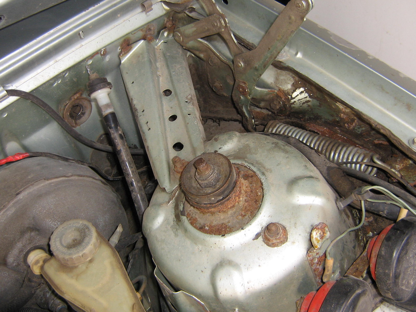

Вот решил немного фотом своего танка скинуть в ентот раздел! Реально пришлось новый топик открывать! Началось все почти год назад, когда я ее взял, теперь вот есть чем заняться :D Короче смотрите!
Вот такая у нас мордаха!
Это тоже!
Re: УЖЖАС 740 !!!
Сообщение nikolajs » Пт мар 13, 2009 10:24 am

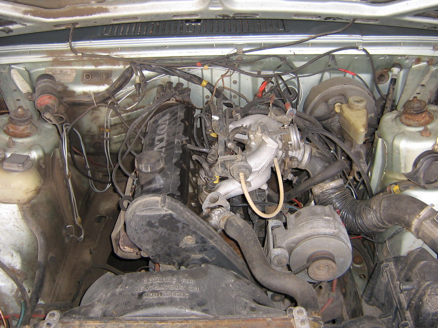

Вот еще, далее будет!

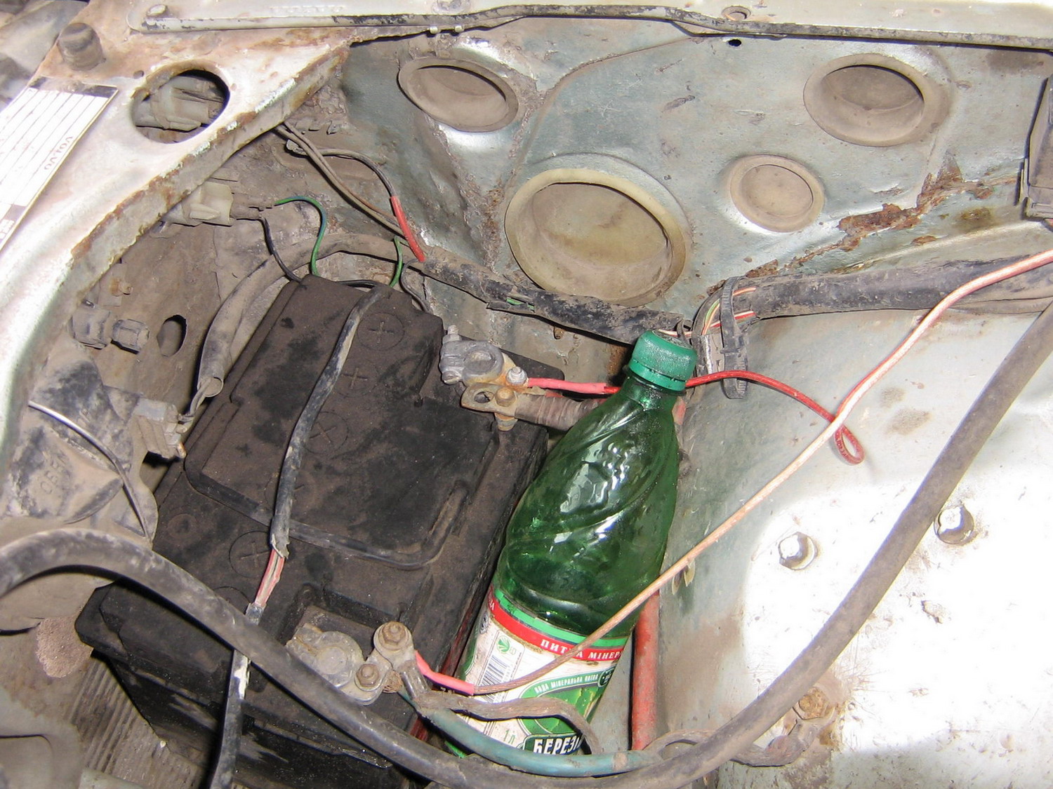

это наш подкапотный монстрик!
это просто ужас под капотом

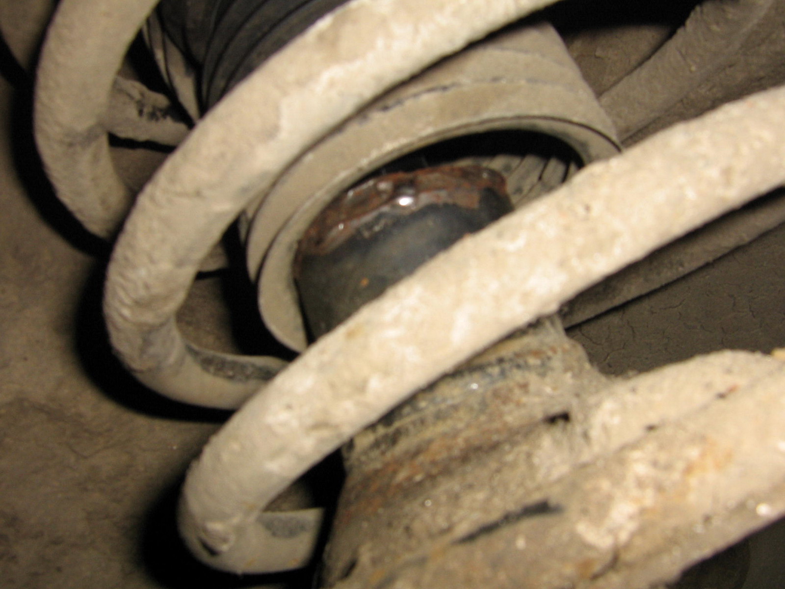

больное место

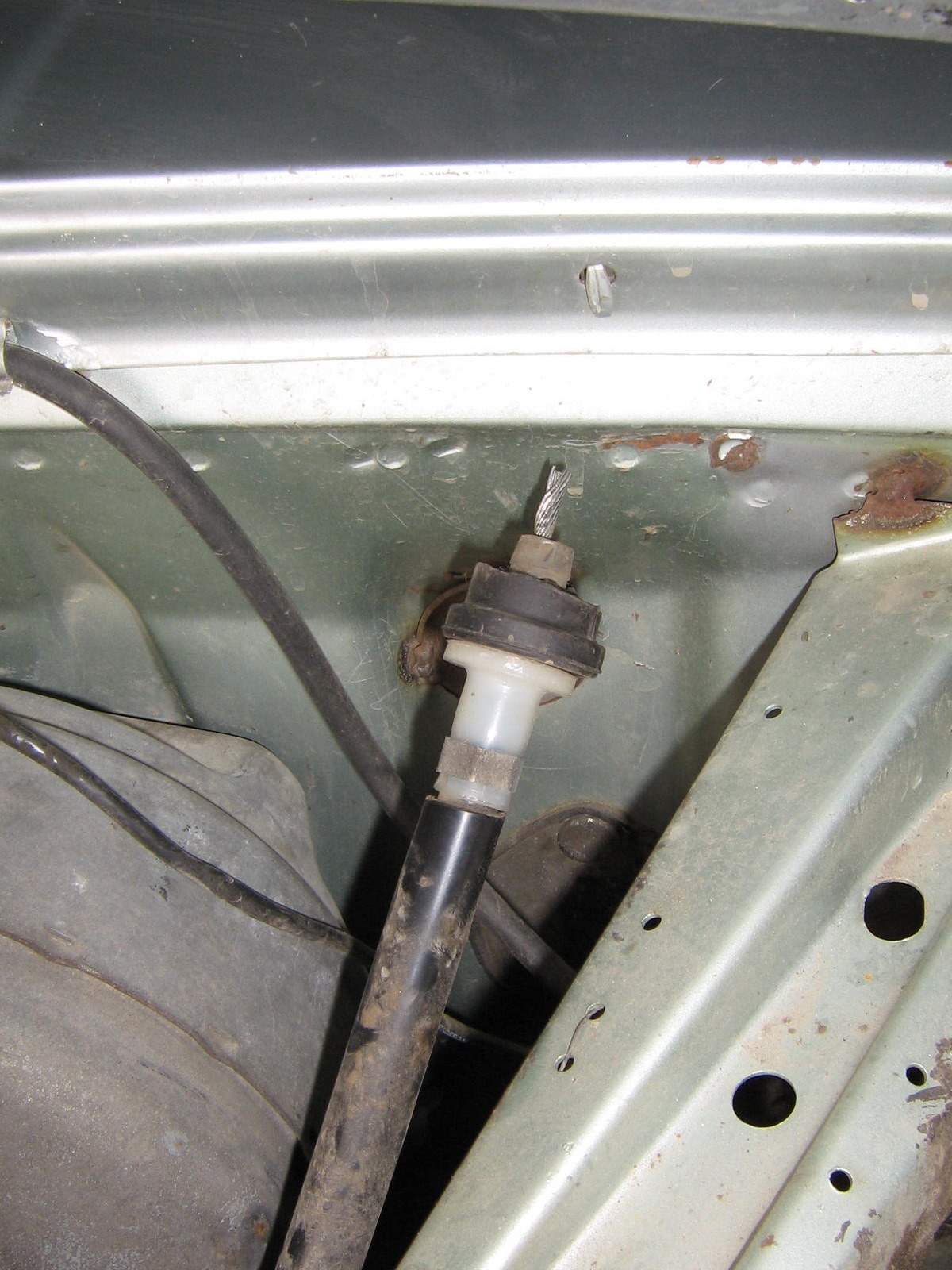

лопнувший трос сцепления

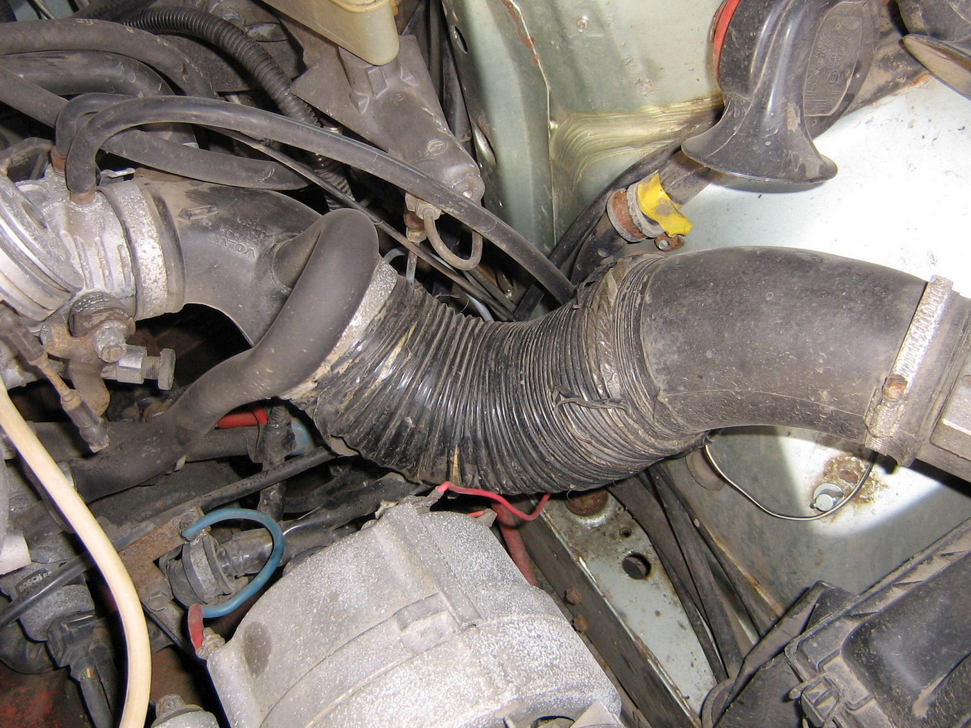

гофра

А бутылочка возле аккамулятора это какой-то "тюнинг" или просто забыл убрать? :D
Gromix
Сообщения: 277
Re: УЖЖАС 740 !!!
Сообщение nikolajs » Пт мар 13, 2009 12:43 pm
Тюнинххх :D тама масло для гидроусилителя :D он у меня течет немного :D так сказать неприкосновенный запас! Такой бутилочки хватает эдак на 500 км пути! :D Просто рейку никак не заменю!

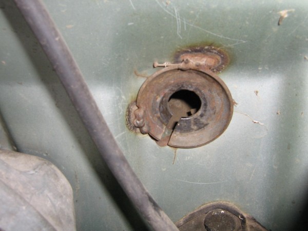

Вот еще фоток! Там и приколы с тросом сцепления есть!
это то о чем я уже писал - заварена стойка!

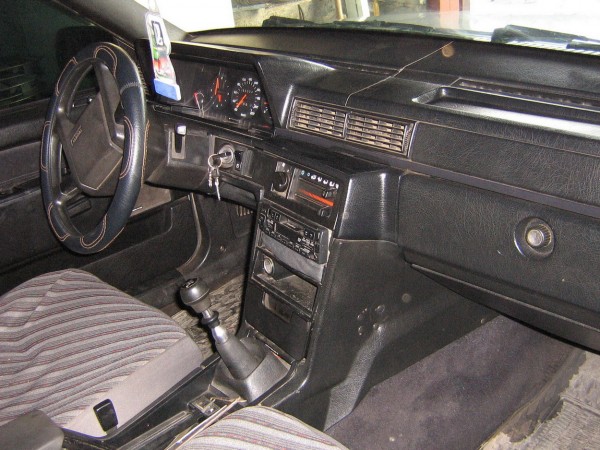

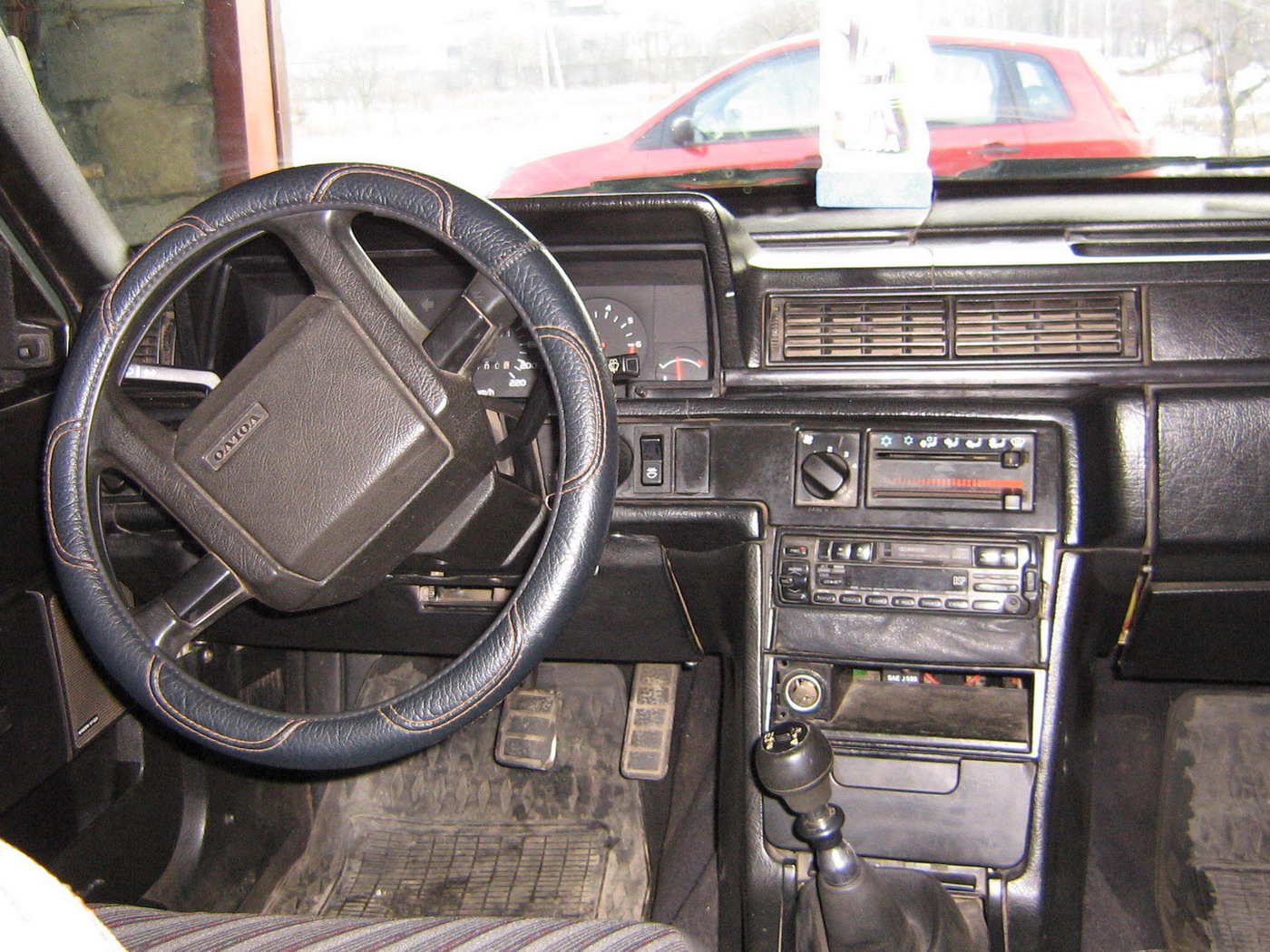

салончик

nikolajs писал(а):Тюнинххх :D тама масло для гидроусилителя :D он у меня течет немного :D так сказать неприкосновенный запас! Такой бутилочки хватает эдак на 500 км пути! :D Просто рейку никак не заменю!
Может быть есть смысл попробовать залить рем.масло для истемы гидроусилителя рулевого управления, или доктор таки сказал в морг?

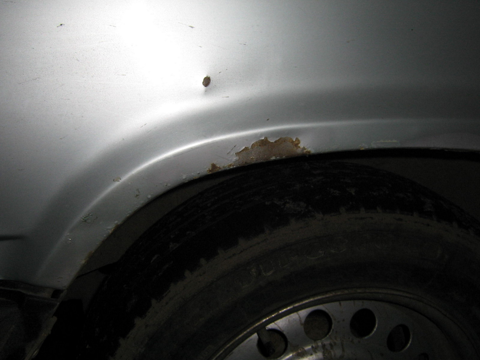

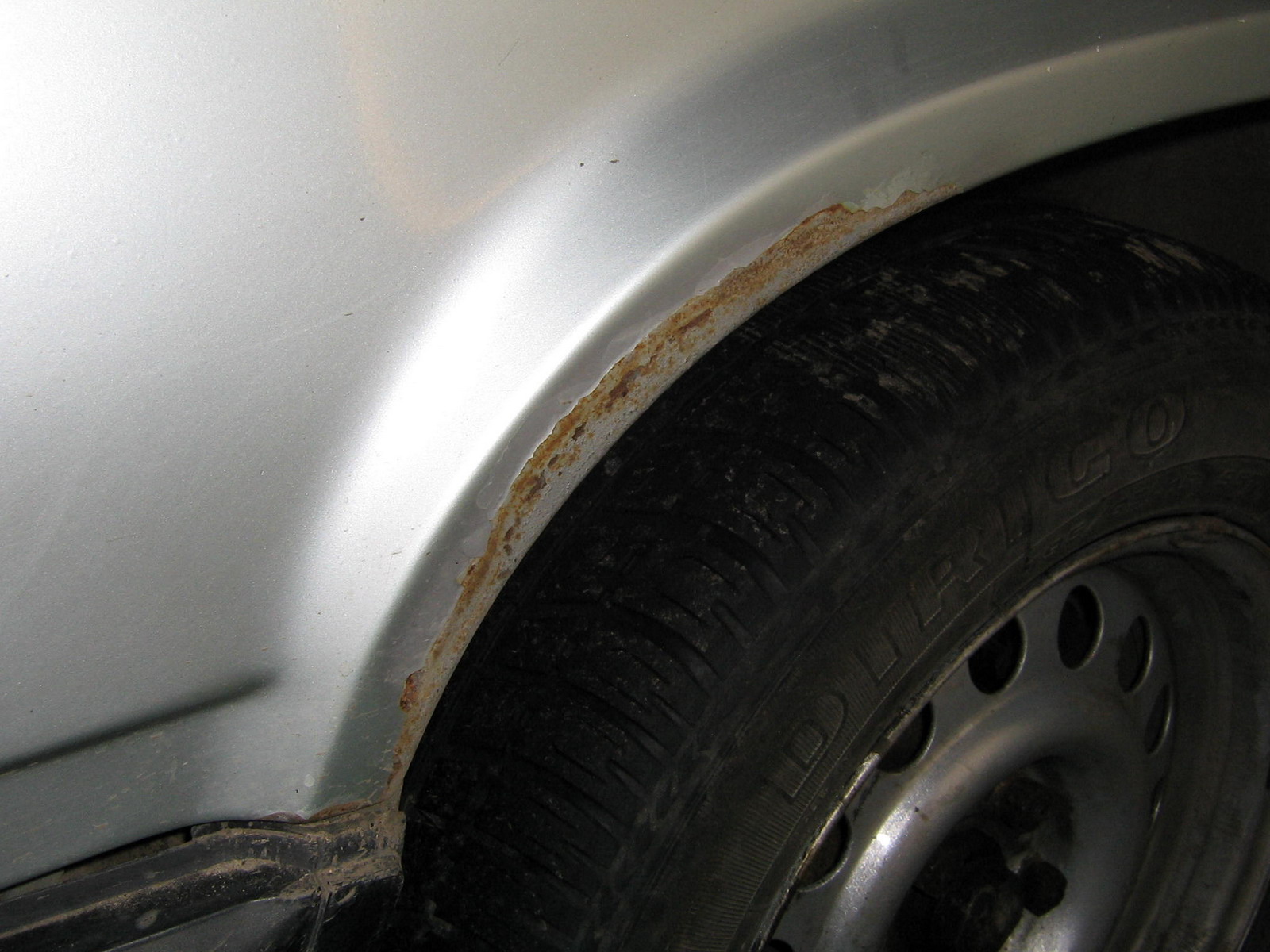

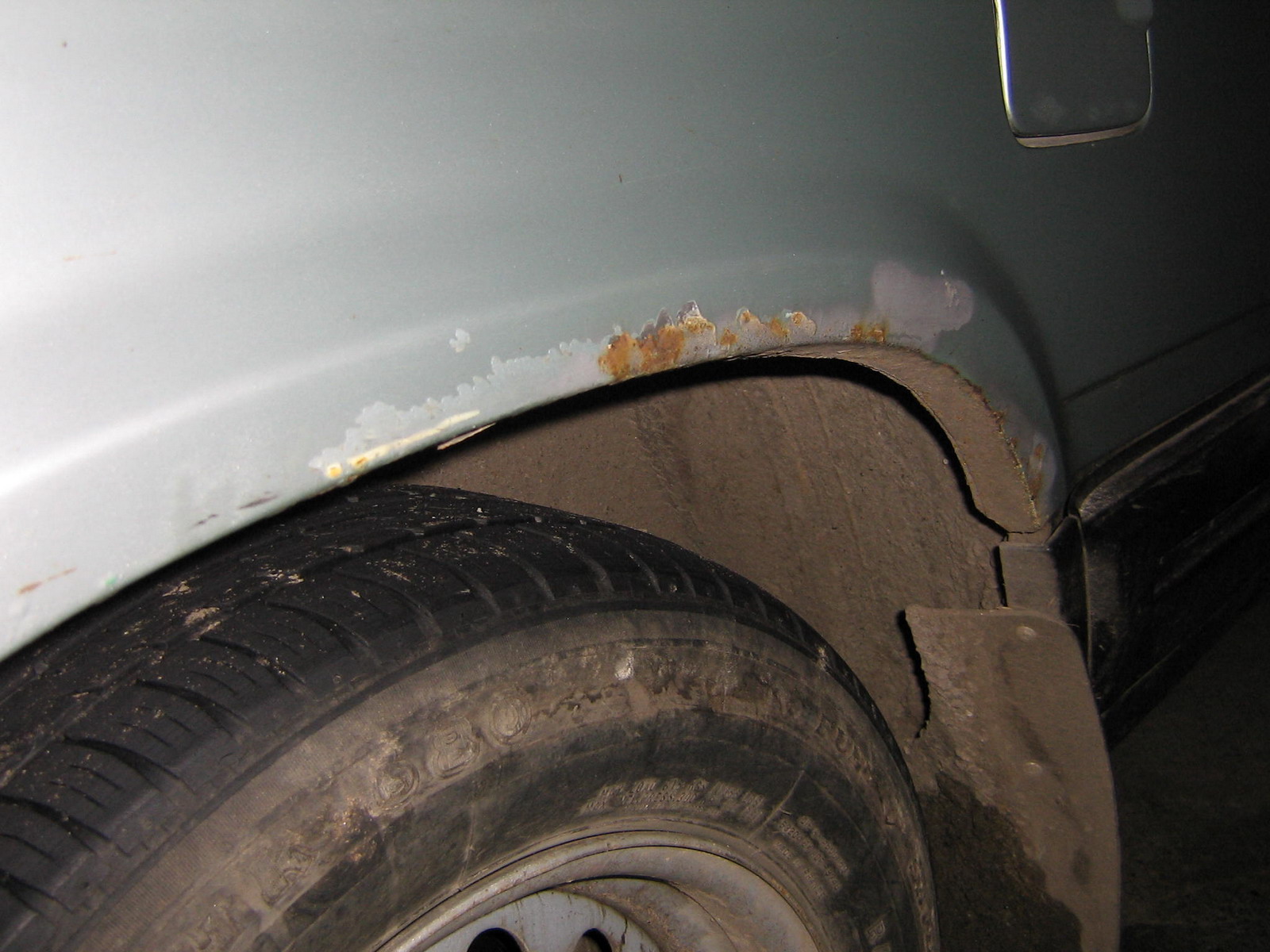

Проблемные места!

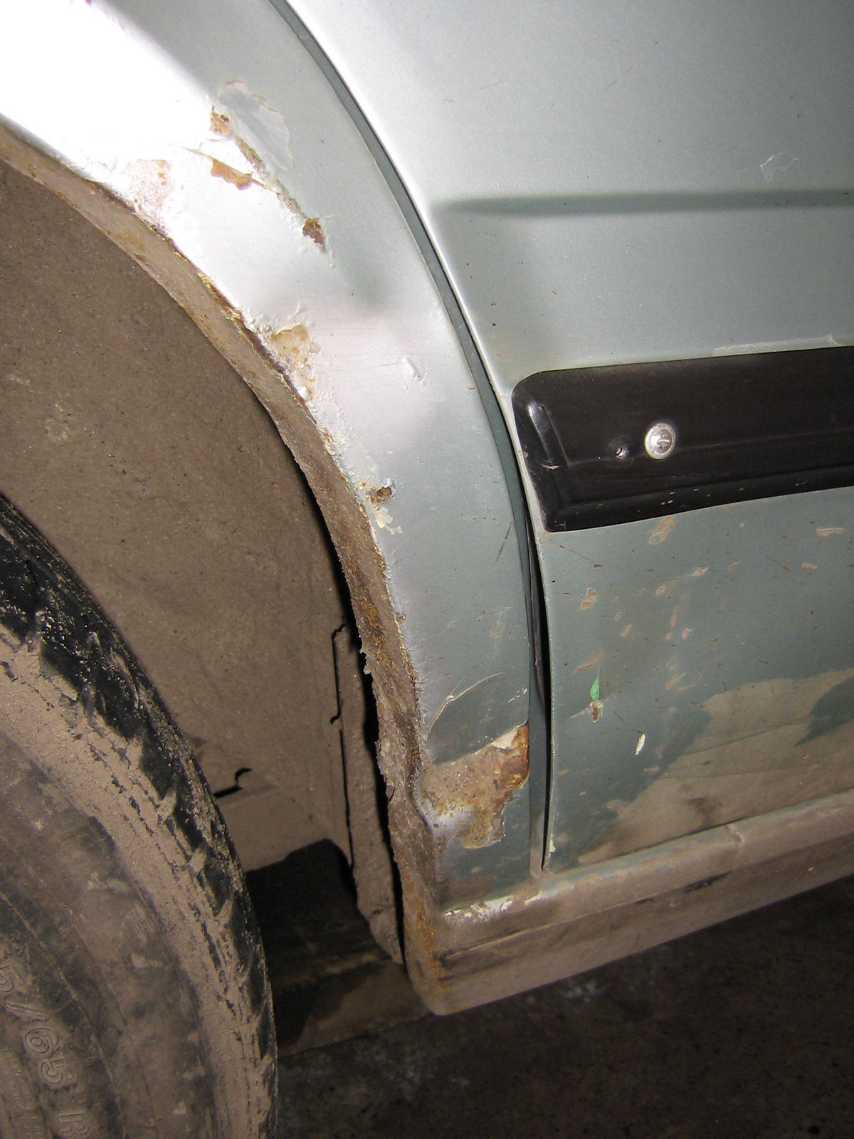

По кузову вот!

По поводу рем. масел не заморачиваюсь, там однозначно рейку нужно менять (она уже есть, просто руки не доходят). А ее можно еще восстановить, так что пациент скорее жив чем мертв! А потрепала ее жизь нелегкая... Ну хозяин предидущий такой был у нее! Я бы и рад ее восстановить, только боюсь без донора не обойдется! Я потом еще фоток прикольных скину!

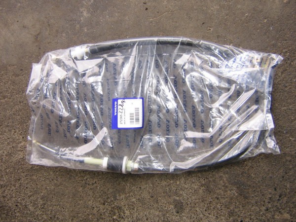

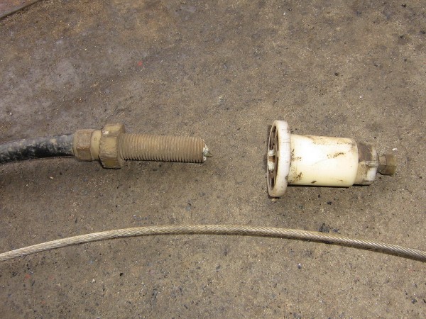

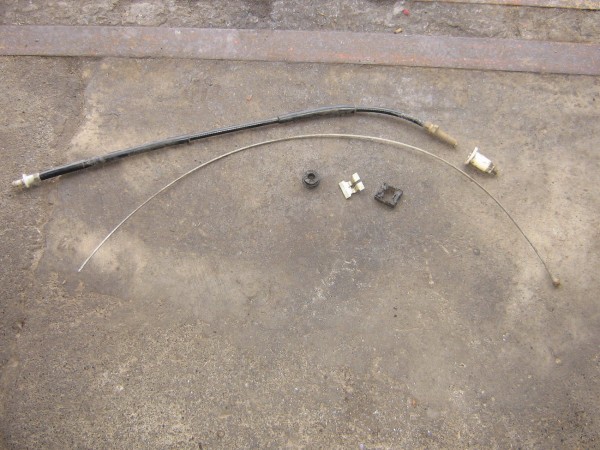

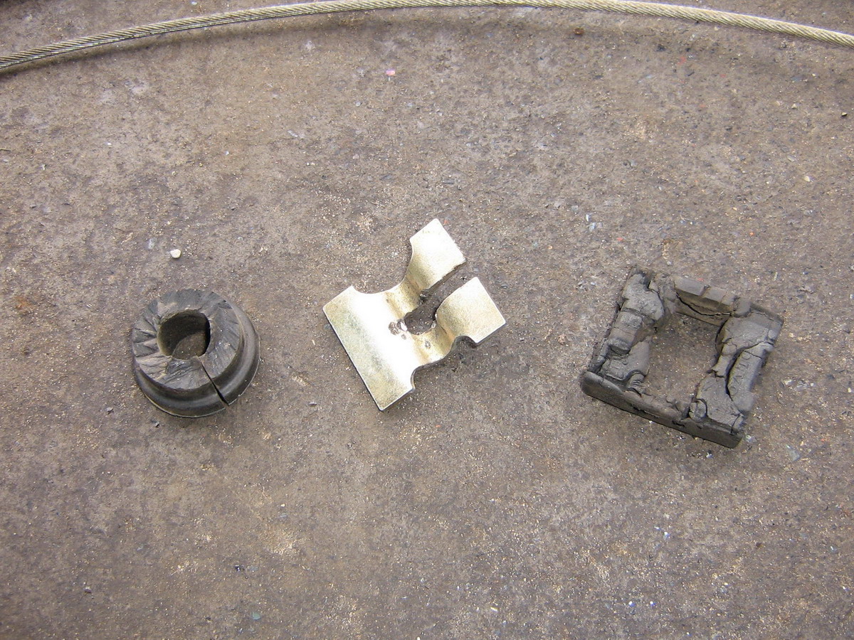

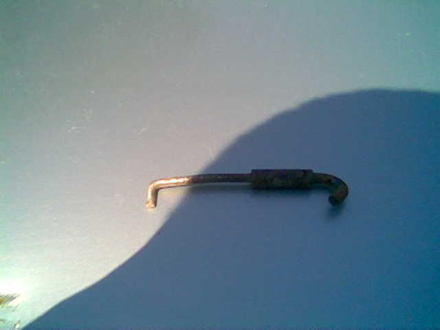

Ну и чтоб добить читателей! Прикол по сцеплению! Самое прикольное - это шайба с разрезом, приваренная на место где дырка в кузове, куда просовывается трос. Я так и не понял ее предназначение. Просто такое впечатление, что родную разворотили или зубилом или прямым попаданием снаряда. А потом приварили эту шацбу. Короче таких вот уродов нужно в лесу на деревьях вешать!
это сам лопнувший трос
это уже я сломал плюс старость пластмассы
это тунинх комплект от 412 Москвича
самое любопытное
ну а это оригинальный трос!!!

Ну и сразу напрашивается вопрос! Восколько это мне обойдется? Машину такую хочу, но донор тут не помешал бы! Или хотя бы части кузова, которые можно безболезненно заменить! Может просто морду вварить всю, оставив только лонжероны??? Сразу от 940!!! :D

Да уж... с тросом сцепления херня какая-то приключилась!
Надо будет у себя посмотреть! Саша говорил, что у меня стоит не оригинальный трос! Может так же сделан!? :D

Дело в том, что допустимо там либо оригинал, либо скантеховский. Главное чтоб не жигулевский, москвичевский и т.д. не дай бог запорожский! :D

Да, машинка подуставшая!Ну не беда жить будет! По тросу, мой приблизительно так же лопнул 500 м до дома не доехал ! (это как в топике, что хоть на одном крыле, но домой довозила) Я конечно намучался пока трос сцепления у себя поменял!

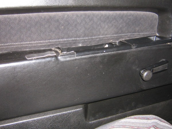

Продолжаю вот темку! Сегодня дошли кривые ручки до ремня ГРМ... купили в Скане ремень, ролик натяжной и еще за одно новые крышки (кожуха) на ремень ГРМ... там их три. И все взяли и поменяли... приятно так стало, а еще заметил, что машинка стала тише работать! Там у меня клапана торохтят на холостых (мне уже советывали капремонт двигла делать :) ) теперь только на 500 об/мин немного слышно их. Думаю все из-за старого ремня, видать потянут был! Теперь на очереди ручки задних дверей! Их тоже купили сегодня-новые! :) А потом стойки с тормозами и еще много всего! А по замене ручек хочу подробно отписать! Чтоб наследие полезное оставить! :)

Вот немного уделил время! Поставил накладку на ручку на водительской двери теперь все культурно :-) а еще раздобыл крышку на компьютер!!! тоже поставил... красота. :-) теперь на очереди ручки задних дверей!

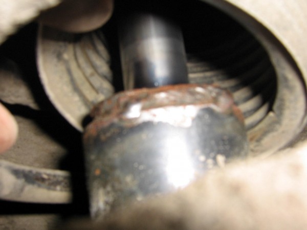

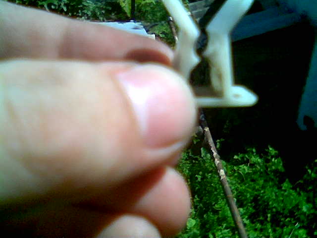

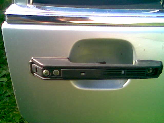

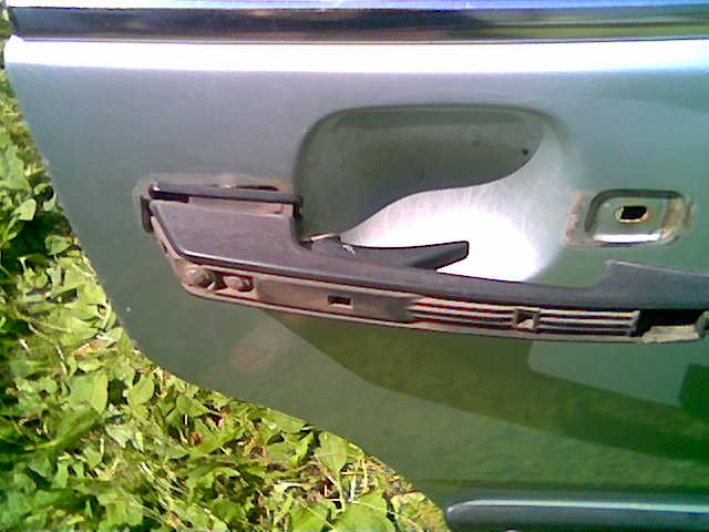

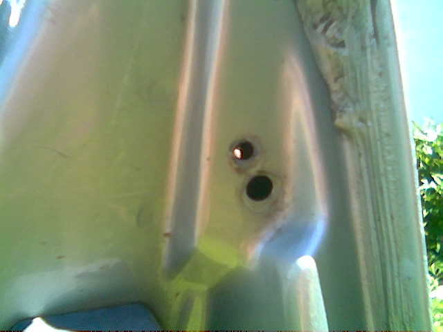

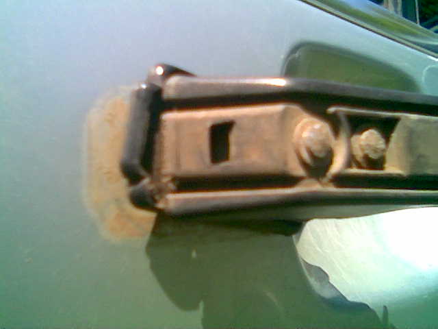

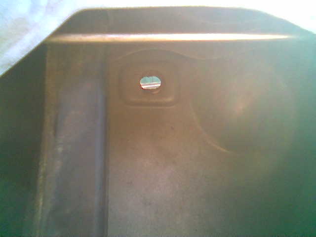

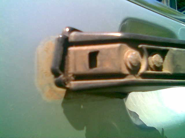

Вот дошли руки до ручек задних дверей! Как и обещал, рассказываю и выкладываю фотки! Короче в самом процессе сложного ничего нет, главное понять что и за чем делается! Но у меня получилось не совсем гладко и процесс растянулся на пол дня! Что стояло много нервных клеток и много литров пота! Сама последовательность такая: снимаем фиксаторы снизу дверной карты, затем снимаем облицовку рычага открывания двери изнутри, после рычаг стеклоподъемника, поднимаем карту вверх и все! Затем берем хлючик на 10 (лучше головку и ключ с трещеткой) и откручиваем ручку дверную (откручивается она изнутри) 2 болтика на 10 и один винтик (так и не понял нафига он там :?: ), потом отцепливаем все струны и тягу идущие к механизму замка (3 шт.) там главное снять фиксаторы отверточкой а потом как по маслу, и вынимаем ручку. Затем вставляем новую и все в обратной последовательности! ВНИМАНИЕ!!! перед пробным закрыванием двери посмотрите внимательно работает ли сам курок замка (он сбоку двери снаружи) на открывание! У меня не работал и получилось следующее: дверь захлопнул а открыть не смог ни изнутри ни снаружи!!! :mrgreen: долго я курил и матюкался пока открыл дверь (пришлось ее с петель снимать и потом долго и нудно ставить назад) а всему виной изношенный механизм замка, рычажок, который соединен со струной от кнопки закрывания дверей изнутри подклинивает в разболтаном замке и привет! Короче временно я решение нашел, зафиксировал его в нужном положении, только теперь дверь не запирается совсем, а так открывается и снаружи и изнутри. Только ворам теперь будет проще :twisted: че нить спереть. Короче если кто чем поможет подскажите. Фотки бросаю!
ручка
ручка
ручка
тут болтики
и тут болтики
тяжки
фиксатор карты дверной снизу
новая ручка
тяжка дверной ручки
так она цепляется

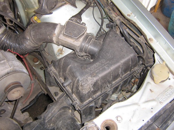

А еще вот это злостный механизм! Его я и ищу 2 шт.
А еще такая хрень! Я уже писал по поводу того, что машина не держит обороты и тупит при разгоне и дергается! Короче я грешил на аэромасметр! Седня вечером в усмерть затраханый замком ентим просто откинул штепсель, что идет к массметру и оказалось лучше, машина держит обороты, не тупит и не дергается и крутиться мотор стал лучше, а то тух на 3500 об/мин... короче посмотрю еще потом! Утром проверим эффект на холодном движке!
