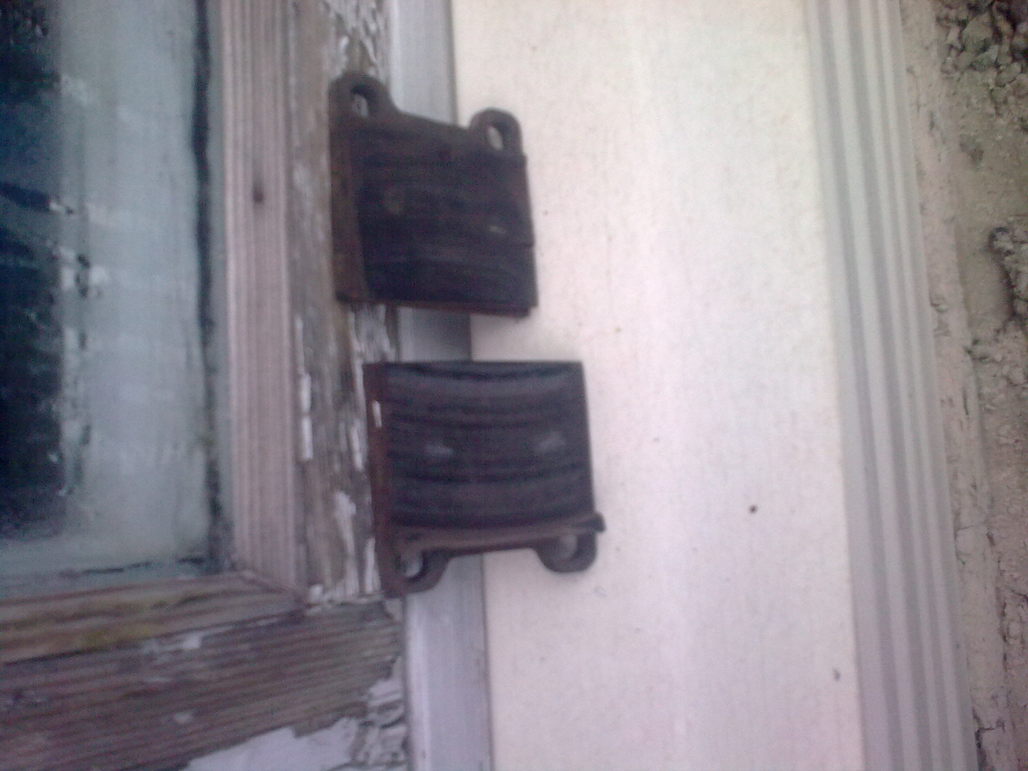

Справа сзади не было колодок вообще,на икрестовине было заглушено шариком,где диск лопнувший,слева НАКЛЕПАНЫЕ,причем кривыми руками,а нах деньги тратить.Это писец...за качество извю на телефон фотал

:o :o :o ЯД!!!!!!!!!!!!!!!!!!!!!!!!!!!!!!!!!!!!!!!!!!!!!!!!!!

Маладес однако)))) Красивые получились :D

когда ездил ни че не терло?- ;-)

Извини за вопрос! У кого машину брал? "Энергосберегающими" попахивает...

Тереть не терло,но зиму машина простояла,боялся ездить,машину при торможении кидало в сторону,вот дождался тепла-сделал.Теперь класс,аж непривычно,жена пристегиваться начала...

Машину брал у хлопца с Волчанска,похоже тракторист,ну и колхозник редкий(сука)

делай бортовик с фотками заценим . мож че увидим не то или не так

Да надо пофоткать.ни одного вольвовода знакомого,не у кого спросить как должно быть,уже вкинул тысяч 6 грив ,это еще за мотор не брался,но все равно радует,после 2108(10 лет)это лимузин

Ну, старая машина... Я принял за правило, прежде чем покупать, облазить ее на СТО всю, чтоб хоть понимать что к чему. Советую на будущее не экономить 100 гр и лучше потерять 50 баксов на дорогу и 100 гр на СТО, чем прилипнуть на ннннн баксов.

Сколько ни сталкивался с подержанными авто, практически всегда после покупки идёт влаживание бабла. Портянки под вкладышами и даже свёрнутая жестянка в цилиндрах вместо гильз - это мелочь, как и наваренные поршни, но так относиться к тормозам... :roulette:
