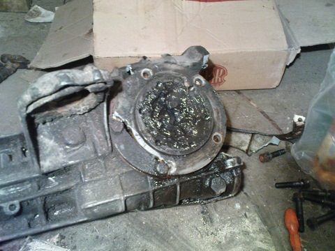

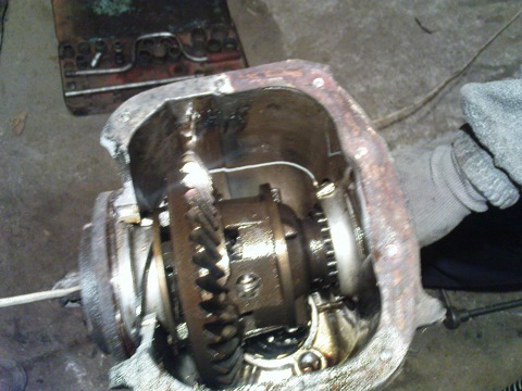

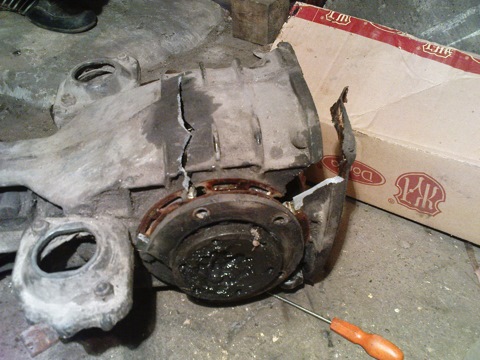

Повідомлення leshaone » Пон квітня 22, 2013 9:08 am
перетерся палец сателитов, попал между ведущей и ведомой шестернями, очень громкий удар и аля мост пополам

Повідомлення leshaone » Вів квітня 23, 2013 7:35 am
Игорь74 написав:А до гаража тянули или на эвакуаторе верхом?
отец оттянул, она транспортабельна оказалась(после разбора моста оказалось что палец вылез, потом ударил о корпус и сломался, после попал между ведущей и ведомой шестернями, планитарку отодвинуло назад, чем и разорвало корпус, а потом упал на дно и лежал как бы не причем )
