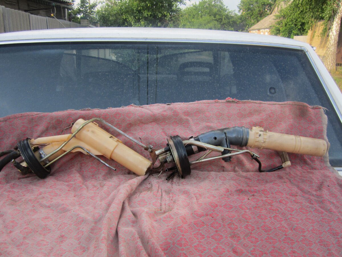

естественно эта хрень, не- ХРЕНЬ не работала,я думал у меня солярка на дне болтается а ее там -на пару см ниже горловины ,наверно литров 40

А че за отросток сбоку, ни как не вкурю

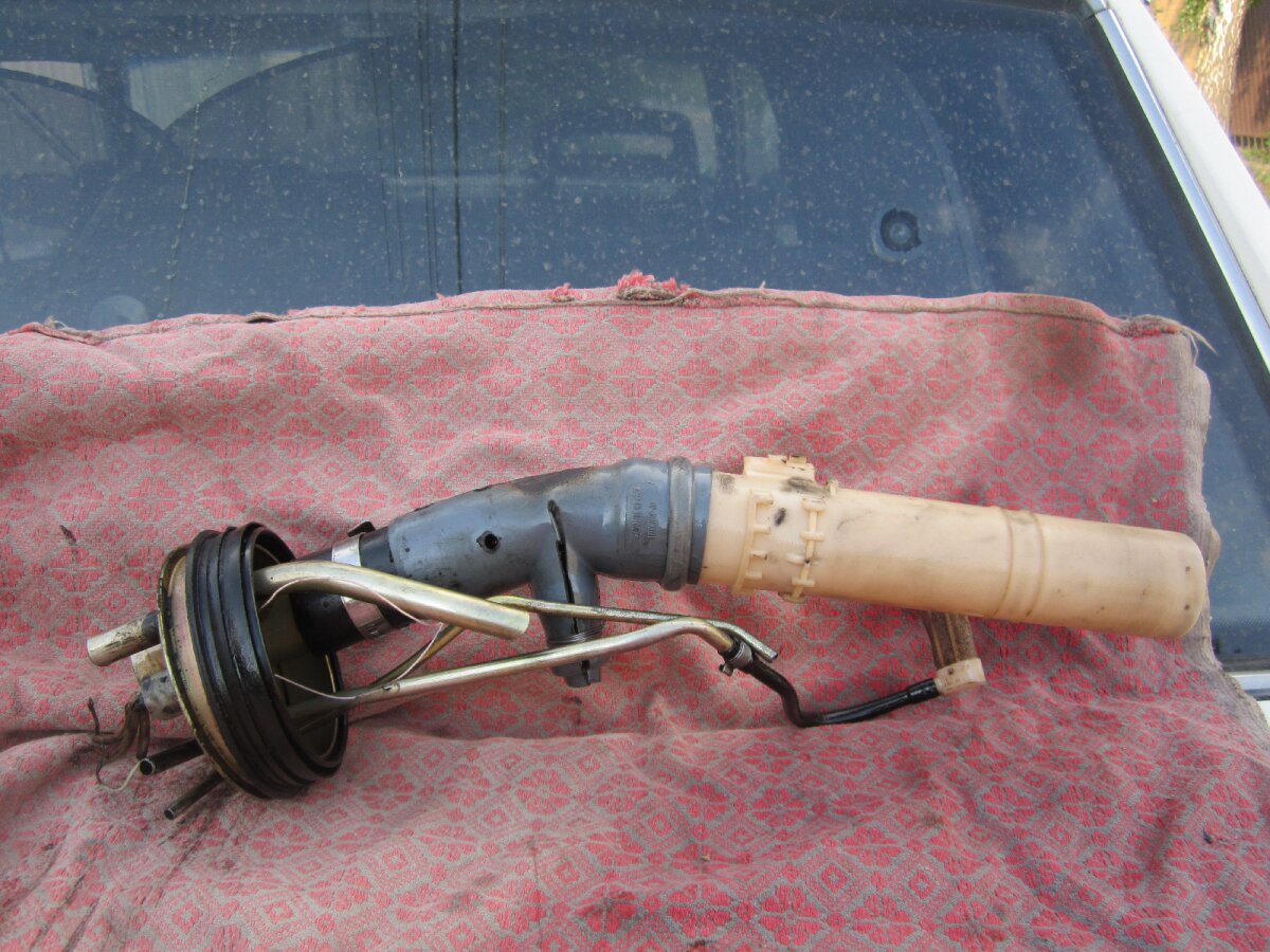

Это шоб при заправке бензин сливался---наверно,заборник топлива сантиметров наверно на 10 выше,чем на родном,на фото не очень видно,набарыжил солярки

это тройник был его сложили по уголку, второй раз уже вижу- правда первый раз видел чуток аккуратнее из угла 35 , но дыбилизм - процветает заборник то не-на дне а посередине бака плавает
а еще- в баке пластиковая тарелка есть? которая гасит приливы отливы при торможении?

leo_run писал(а):а еще- в баке пластиковая тарелка есть? которая гасит приливы отливы при торможении?
Помоему нет там ничего такого,я наверно увидел бы,первый раз честно говоря слышу

Мне интерестно,скоко ж оне у меня ест,заливал из расчета литров 10 на сто,так как указатель не работал,проехал с момента покупки ну может с тыщу,и накалядовал литров 40.Это мне начинает нравиться-наверно литров 7 получается
