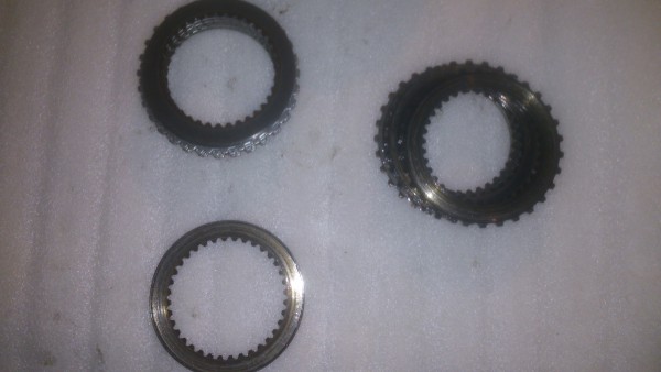

Повідомлення Merlin » Пон травня 26, 2014 11:57 pm
Предупреждаю, Это не моя работа. а запасная коробка.
Вобщем дефектую запасные коробки перед разборкой своей дабы понять что из запчастей у меня есть живое.
и наткнулся на такое в одной из 2х коробок.

Какая коробка?

Повідомлення ClassN1 » Вів травня 27, 2014 8:41 am
Судя по фото фрикцион с АКПП. такое бывает когда закусывает уплотняющее колечко, и при подачи давления на сжатие фрикциона, оно происходит не в полной мере, начинается проскальзывание, горит масло, от повышения температуры, и сгорает мягкая часть фрикциона.

:-D ZF4HP14 Volvo 460.
Повідомлень: 3298
Re: Спаленый фрикцион АКПП.
Повідомлення Merlin » Вів травня 27, 2014 11:31 am
Хоятя я уже точно и непомню, может именно эта от Деу леганзы. но коробка таже.
