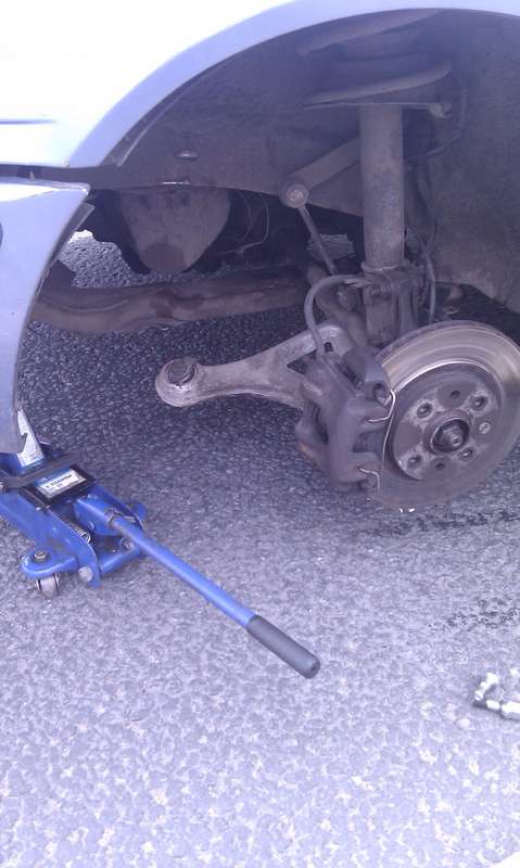

вот чем заканчиваються фордосайленты на 4ках
Повідомлення Merlin » Суб серпня 01, 2015 10:46 am
Повідомлень: 3298
Re: вот чем заканчиваються фордосайленты на 4ках
Повідомлення MOOSE » Суб серпня 01, 2015 10:56 am
просто отлично
Повідомлень: 3719
Повідомлення vinni » Суб серпня 01, 2015 11:16 am
Все таки подрамник уже был подуставший,не факт что именно более жесткие сайленты его добили. :o
Повідомлення sergvega » Суб серпня 01, 2015 2:40 pm
А Валера всегда говорил, плохая это идея тулить левые сайленты
Повідомлення kravec_83 » Суб серпня 01, 2015 2:44 pm
Merlin написав:вот чем заканчиваються фордосайленты на 4ках
у меня такая херня была на обычных пластиковых ,если подрамнику писец настает, то он на любых салентах придет))
Повідомлення Merlin » Суб серпня 01, 2015 9:30 pm
но даже живой подрамник так убьеться фордовскими.
Повідомлень: 3298
Повідомлення alexey500 » Суб серпня 01, 2015 9:34 pm
И у меня такое было, только с родными сайлентами. Отломалось 75% крепления. Ехал 4 км задним ходом к сварщику.
