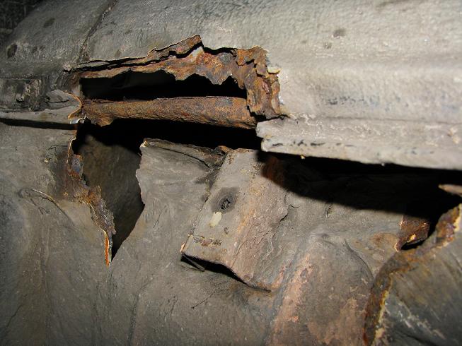

Повідомлення Axic » Сер листопада 11, 2009 3:21 pm
От первого “тревожного” звоночка до такого состояния 18 тыс.км

Повідомлення Axic » Сер листопада 11, 2009 3:30 pm
И еще, неприятная неожиданность во время ремонта.

Повідомлення sobur2000 » Сер листопада 11, 2009 5:06 pm
Да, не повезло Вам. Варить придется. А по железу если надо звоните помогу.

Повідомлення nikolajs » Сер листопада 11, 2009 9:28 pm
Да, жестко! А че так? Не досмотрел? Продавило домкратом? А стаканам стоек капец!

Повідомлення Axic » Сер листопада 11, 2009 11:30 pm
Капец только левому стакану, какой-то фриц или эмигрант 14 или больше лет тому назад зачем-то наложил туда солидола, соответственно на него налипала грязь забила сливное отверстие и стойка потихоньку ржавела, но ничего еще немного поездит. А насчет порога, похоже, что машина была ударена все тогда же с левой стороны, поэтому порог и задняя арка проржавели, хотя внешне до этого только в некоторых местах краска поднялась, в остальном, кроме переднего фартука особых вопросов по кузову нет.

Повідомлення medveput » Вів липня 02, 2013 10:48 pm
Axic написав:Капец только левому стакану, какой-то фриц или эмигрант 14 или больше лет тому назад зачем-то наложил туда солидола, соответственно на него налипала грязь забила сливное отверстие и стойка потихоньку ржавела, но ничего еще немного поездит. А насчет порога, похоже, что машина была ударена все тогда же с левой стороны, поэтому порог и задняя арка проржавели, хотя внешне до этого только в некоторых местах краска поднялась, в остальном, кроме переднего фартука особых вопросов по кузову нет.
Была похожая ситуация. Сварщик почти половину пола заменил с левой стороны. А с виду вообще не скажешь. Только инструментальнными методами выяснилось. Нада раст стопом все залить.
