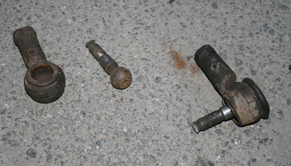

Сообщение Viking » Пн май 10, 2010 1:00 pm

Сообщение ARTYHA » Пн май 10, 2010 3:09 pm
красивые блин!))))
я смотрю их наверно пришлось выбивать кувалдой?)))
я сам вчера оч долго выбивал((( менял стойку.... там тоже можно в кунст писать))) все масло из аморта оказалось в корпусе стойки)))

Сообщение Aleksander » Пн май 10, 2010 5:01 pm
Да я когда свои менял так без проблем и состояние было менее удручающее!

Сообщение Viking » Вт май 11, 2010 9:51 pm
мопэд не мой -)

Сообщение Рожко Александр » Сб июн 12, 2010 8:33 pm
А я не смог снять. И грели, и били, и съёмником. Пришлось палец резать болгаркой, а остатки высверливать.

Сообщение Alexzoolog » Сб июн 12, 2010 9:05 pm
у меня был такой прикол. и грел и бил и в вэдэшке купал - ни на миллиметр не сдвинулся. потом как то по другому чуть поставил упор под поворотный кулак и с первого легкого удара наконечник выпал. на втором колесе уже ставил так же - выпал без проблем. а так он видимо чуть играет и удар гасится пружиной.

Сообщение medveput » Вс июн 30, 2013 11:34 pm
Я сьемником от восьмерки всегда снимаю. Правда крутить сильно приходится. Но результат всегда положительный. Что рулевая что шаровая. Даже очень лохматого донора разбирал. Все снялось на удиивление несмотря на сантиметровый слой ржи.

Сообщение Merlin » Пн июл 01, 2013 3:04 pm
Бить надо не сверху :-)

Сообщение ivan@m » Пн июл 01, 2013 9:48 pm
Merlin писал(а):Бить надо не сверху :-)
+100 бью в крепление. траблов 0 выпадает с 3 удара.
