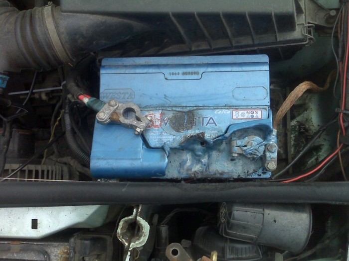

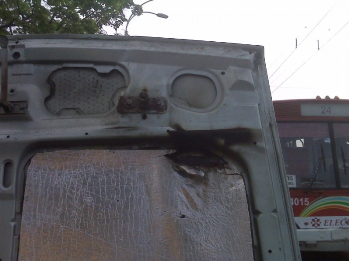

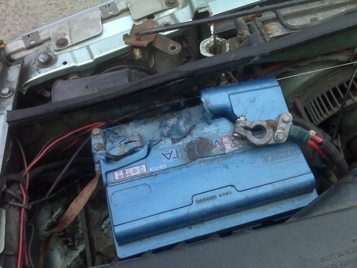

Сообщение Aleksander » Чт май 13, 2010 10:35 am
Вот собсна фотки халепы!

Сообщение ARTYHA » Чт май 13, 2010 12:15 pm
вывод один напрашивается - покупайте нормальные аккумуляторы!
Re: Загорелась аккумуляторная батарея!
Сообщение Rom » Чт май 13, 2010 12:45 pm
Пипец блин. Вот засада. У меня напарник по работе взял себе такой же акум один в один. Сейчас покажу ему что бывает с этими акомами.
