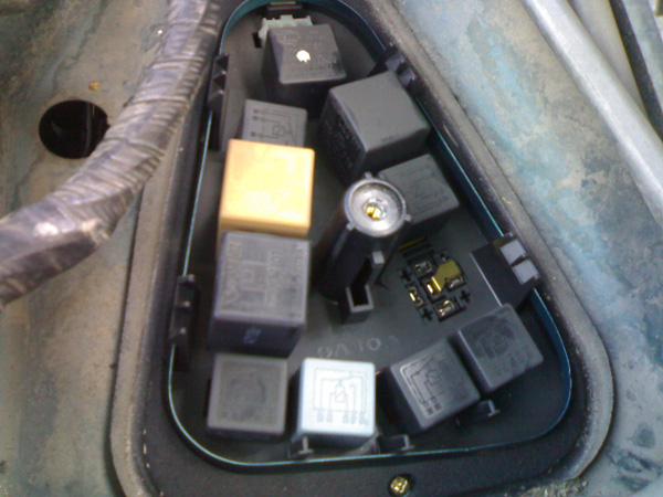

Сообщение Pawluchi » Пт июл 04, 2008 11:50 pm
Релюха стартера под капотом там где мотор дворников стоит .Открути два винта сними крышку и послушай оно клацает . Еле не клацает винимай релюху открывай ее и вставь ее без верхней крышки .Включи зажигание и отверткой включи релюху вот еле завелась значит трабл тут еле нет мыкай стартер на прямую ( и внем может быть мертвая точка несмотря на гарантию).Успехов !!!!Может и замок но это отдельный мультик. :smile:

Сообщение MariHuanes » Вс июл 06, 2008 8:59 am
Pawluchi писал(а):Может фишка замка ,может конт. группа.Все надо искать .Замок еле контактная группа то можно поменять ее не меняя личинки там есть такой винтик открутил его и вынял конт.группу .(только замок все равно продают целяком 50-100уе).Успехов Заводись такая погода надо ездыкать !!
Еще раз спасибо! Я то ездыкаю. Этот трабл происходит иногда, в самое не предсказуемое время, когда возможности поковыряться нету. Со стоянки уезжаю без проблем, а вот где нибудь в городе в течении дня может и глюкануть. Когда это происходит. комп. читае информацию, самодиагностика происходит и ничего не опознает, значит не замок, клемы на аккумуляторе затянуты, проверял. Клемы на стартере затянуты супер, сам тянул. Вчера снял крышку с блока рыле, вот как выглядит и не знаю где какое. Описания не нашел пока. Ежели кто в курсе отпишитесь пож.

Сообщение Pawluchi » Вс июл 06, 2008 12:05 pm
Все очень просто пусть напарник сядет и заводит а ты положи руку на релюхи и услышите какое оно .Вынимай его и попробуй уже не заведешся.Я думаю не приходит на релюху коды стартер мкнет оно все клацает а стартер не крутит .А у тебя не клацает .

Сообщение Pawluchi » Вс июл 06, 2008 12:16 pm
А если у тебя все релюхи клацают и стартер не крутит то пипец втягивающему .Сними стартер 30-40 минут попробуй его напрямую от акума раз 10 поклацать может он раза 2 крутнет а потом клинит или еще что.!!!

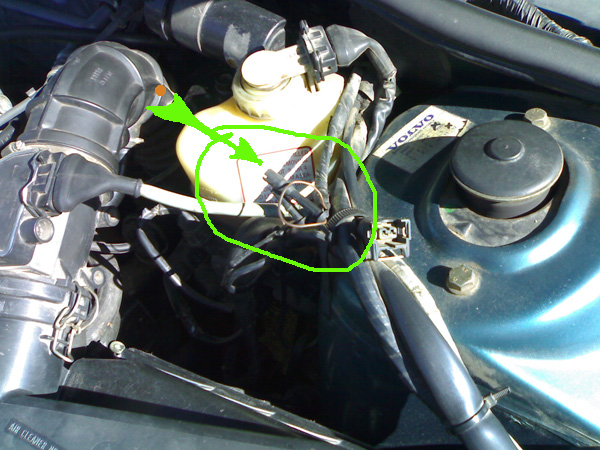

Сообщение MariHuanes » Ср июл 09, 2008 8:44 am
Вот еще такая оказия: есть под капотом два вот таких разъема(папа и мама). Оба в разомкнутом состоянии. может кто подскажет откуда ноги растут.

Сообщение manul » Ср июл 09, 2008 11:46 am
На 4хх то разъём,который отключает лямбда-зонд для регулировки качества топливной смеси. В обычной жизни должен оставатся разомкнут,иначе лямбда не коррктирует смесь зависимости от состояния воздуха,что влияет на расход не в лучшую сторону,особенно зимой.
Возможно,есть ещё разъём подобного типа в районе радиатора - в замкнутом состоянии закрывает (отключает) клапан холостого хода для регулировки этого хода:)

Сообщение MariHuanes » Ср июл 09, 2008 2:01 pm
manul писал(а):На 4хх то разъём,который отключает лямбда-зонд для регулировки качества топливной смеси. В обычной жизни должен оставатся разомкнут,иначе лямбда не коррктирует смесь зависимости от состояния воздуха,что влияет на расход не в лучшую сторону,особенно зимой.
МОЛОДЧИНА!!!
Которую неделю бьюсь, никто не знает что это. На станции VOLVO тоже разводят руками. А разъемов действительно 2, и оба разомкнутые. СПАСИБО разобрались.
