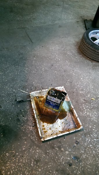

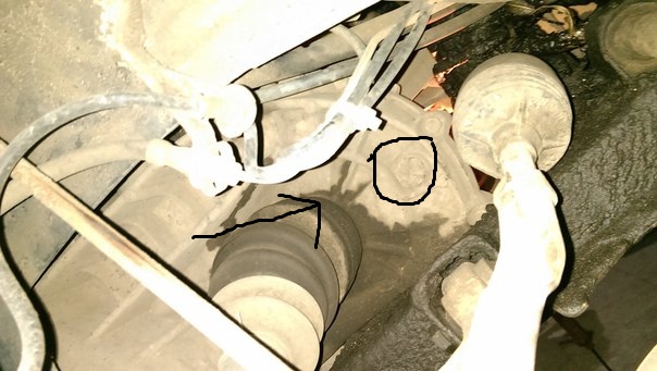

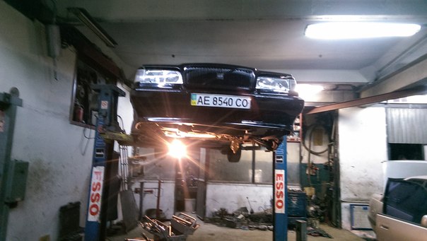

Сообщение Sergey 850)) » Сб ноя 01, 2014 6:19 pm
вот как на фото!
когда слил масло понил что оно хорошое! рас купил вот и заменил! разницы 0 :?
пробка слива
пробка залива
масло 1 л. 146 грн
