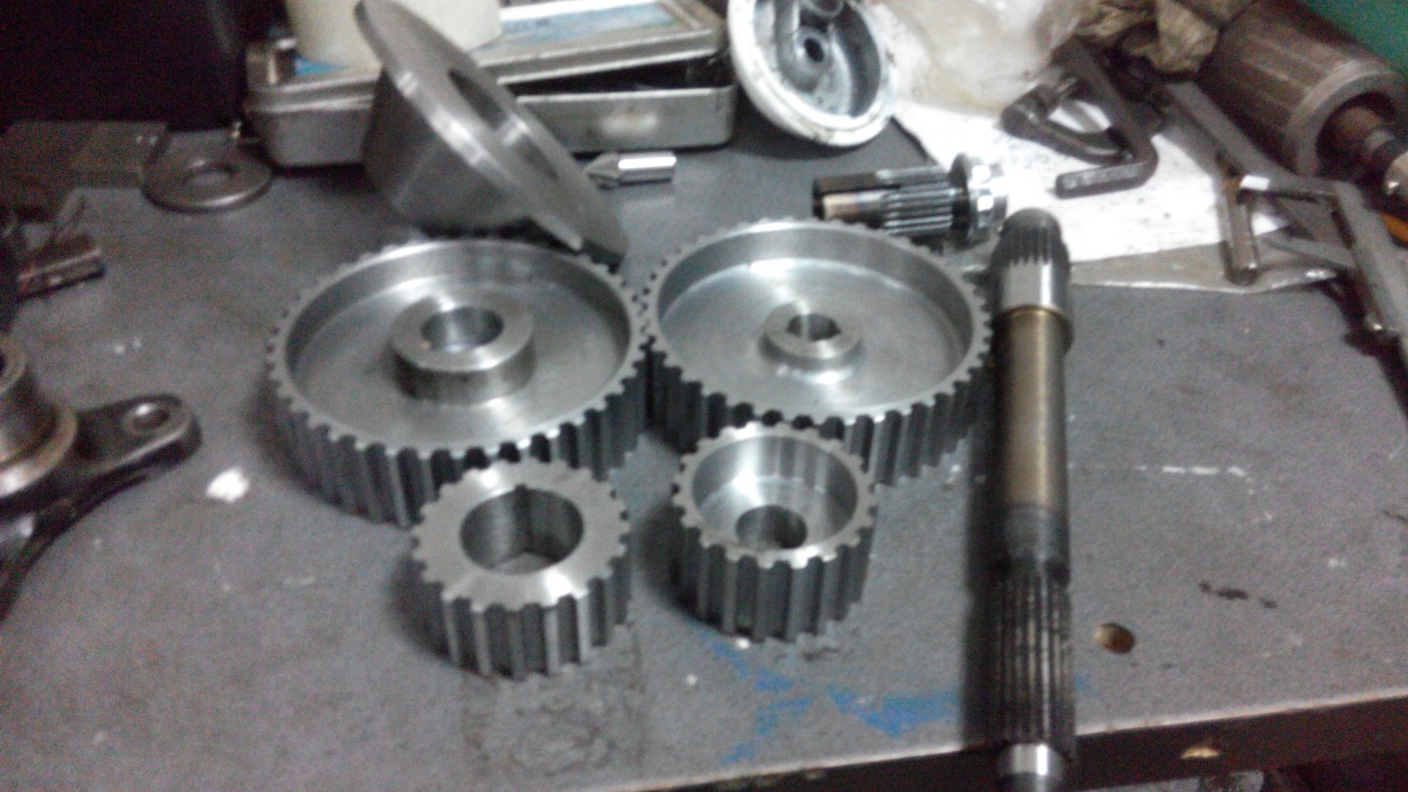

Разборок по фольцам или Вольво ?
Родные шестерни (ТНВД, коленвал, масляный) даже у меня должны были остаться .. Если интересует -- в личку обращайтесь.

по вольво, eсли ти имeeш в виду шeстeрни грм

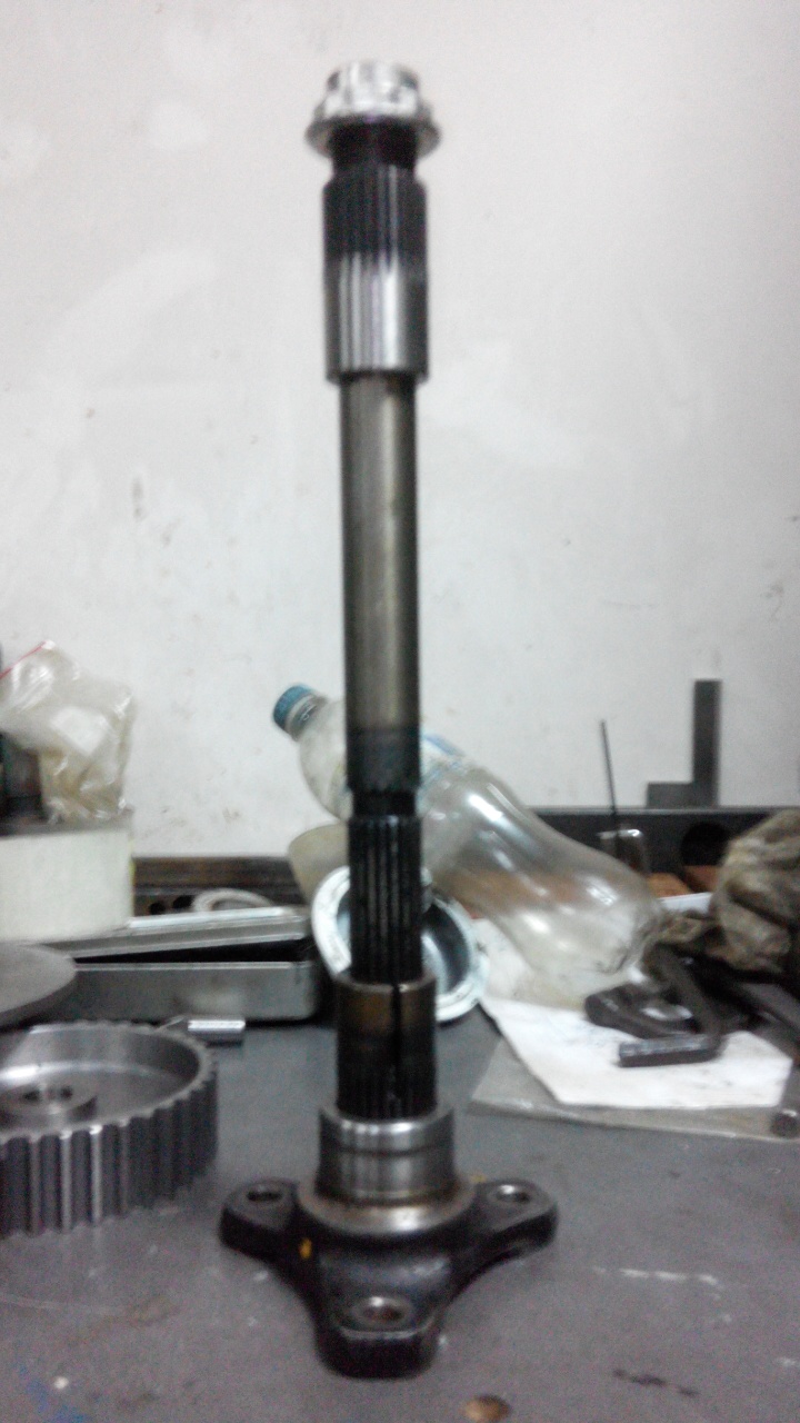

Это мой новый первичный укороченый вал под новый кардан, (старый бил без шлицов, лопнувшый и свареный криво, вибрация была ужасная.)В низу часть от кардана с переходником по шлицах на коробку. А сверху сразу точил под кардан. На первом фото посадочное место под опорный подшипник, родной у вольво был алюминиевый и длинный, кардан от мерса чють длинее, вот и укоротил

Совсем другая тема. Но хочу спросить -- вал, кардан, шлицы, услуги токаря ... Намного дешевле родного кардана ?

2000гр, за все. Если новий или рестоврированый, то с доставкой гдето так же +новые подушки двигателя, точнее новых врятле найдеш еще 80$ за штуку. Незнаю может у вас-там Польша рядом, сэтими делами проще, а у нас тут с этим проблема
