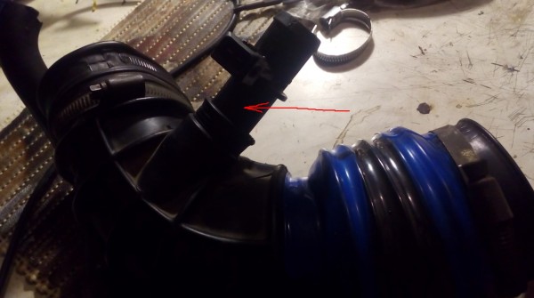

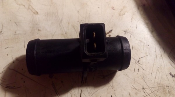

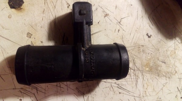

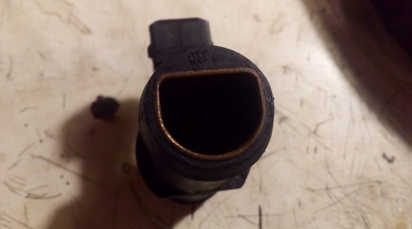

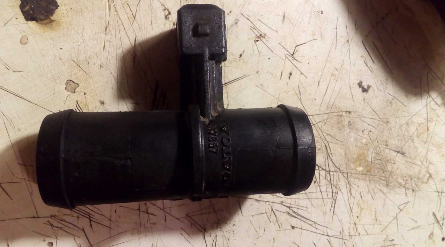

подскажите что это за датчик??? стоит в патрубке воздушного фильтра. сразу говорю интернет смотрел и не один день-НЕТУ ТАКОГО!!! машина вольво 440к, 89-го года, двигатель B18F,1.7 литра, полноинжекторный, система впрыска BOSCH LH-Jetronic 2.2я думаю,что это датчик температуры,т.к. он немного меняет свое сопротивление при нагреве и охлаждении.некоторые говорили,что это может быть датчик нагнетания воздуха,но он никак не реагирует,если в нем создавать давление или разрежение воздуха.только на изменение температуцры.подскажите,что это такое???и,может кто даст ссылку ИМЕННО на ЭТОТ датчик.на счет ссылок на книгу по эксплуатации вольво-скажу так смотрел все,что можно-нету такого.всем заранее спасибо,кто ответит.
внутри запрессована медная трубка.

Это помоему просто нагреватель, чтобы система вентиляции не замёрзла.
Re: подскажите,что это за датчик???
Сообщение Алежон » Вс дек 16, 2018 6:23 pm
Как сказал мерлин,это подогрев сапуна в зависимости от моделей он есть и на 850 и 480 и на 70 и тд.на турбовых нужная штука в мороз и конденсат,а на атмо безпанту.я не помню алгоритм работы но вроде как то связано с датчиком температуры и на медную пластину подается питание она нагревается и соответственно размерзается отвод с сапуна.

Алежон писал(а):Как сказал мерлин,это подогрев сапуна в зависимости от моделей он есть и на 850 и 480 и на 70 и тд.на турбовых нужная штука в мороз и конденсат,а на атмо безпанту.я не помню алгоритм работы но вроде как то связано с датчиком температуры и на медную пластину подается питание она нагревается и соответственно размерзается отвод с сапуна.
"Разочарую" и у меня на ХС60 D5 есть, и это болячка, нижний патрубок постоянно потеет ))

Сообщение Merlin » Пн дек 17, 2018 12:35 am
На эске он помоему всегда работает.
всем спасибо.уже узнал-это датчик картерных газов.
