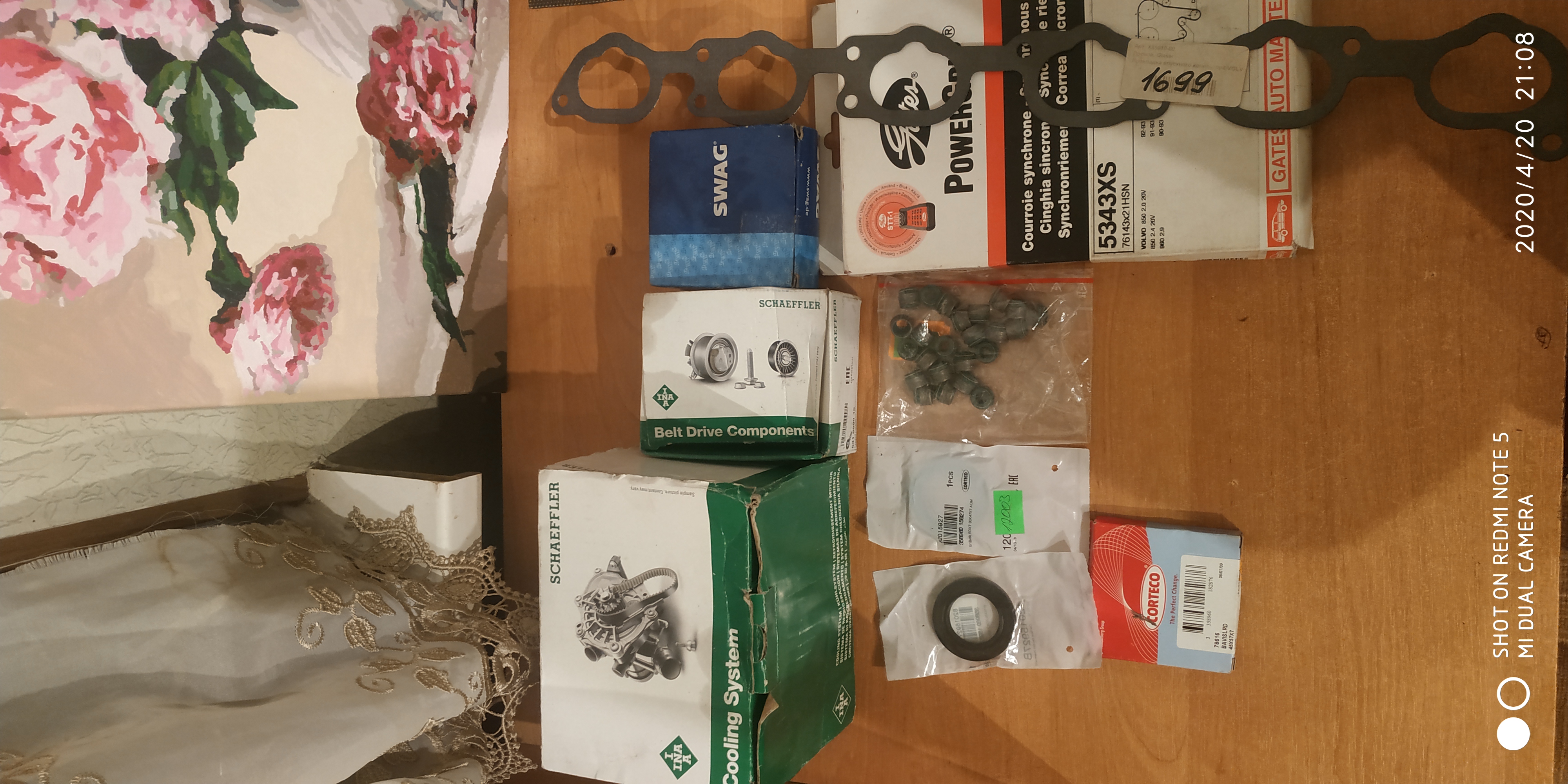

Сообщение VladGrushchansky » Пн апр 20, 2020 8:34 pm
В Житомер не звонил ещё.
Праздники да и занят был.
Плюс нужно докупить запчасти, прокладки,болты герметик.
Розточить блок у вас тоже есть возможность?

Сообщение VladGrushchansky » Пн апр 20, 2020 9:51 pm
Что мне ещё нужно докупить.
Какой фирмы. Посоветовали на Авто про покупать
