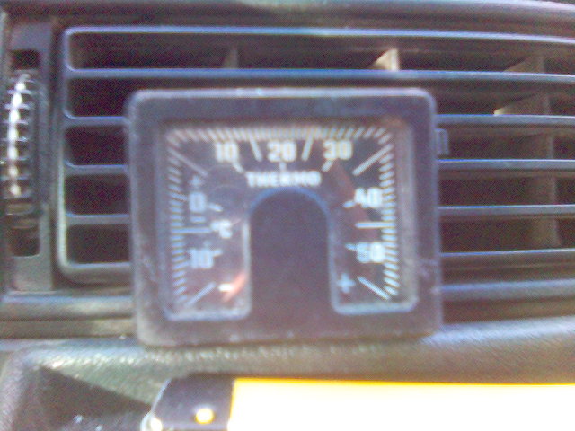

Сообщение DrEvil » Пт фев 17, 2006 10:37 pm
когда было -29
Холодно

Сообщение Boris » Пн фев 20, 2006 9:35 am
DrEvil писал(а):когда было -29
а где же сама картинка?

Сообщение DrEvil » Вт фев 21, 2006 2:09 am
Скачать

Сообщение Boris » Вт фев 21, 2006 12:46 pm
ммм... с первого разу не увидел :)
