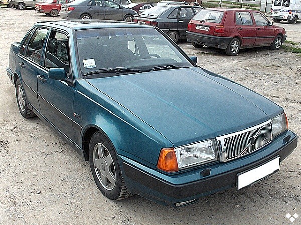

Повідомлення MariHuanes » Чет вересня 16, 2010 8:06 pm
ЗЫ. У тебя серого цвета машина?
У меня зеленая. :-P

Повідомлення Rom » Чет вересня 16, 2010 8:18 pm
MariHuanes написав:ЗЫ. У тебя серого цвета машина?
У меня зеленая. :-P
Красава, но у тебя помоему автомат стоит???
Повідомлень: 3221
Re: Никто не хочет браться за замену сцепления 440!!!
Повідомлення MariHuanes » Чет вересня 16, 2010 8:43 pm
Красава, но у тебя помоему автомат стоит???[/quote]
не ручная
