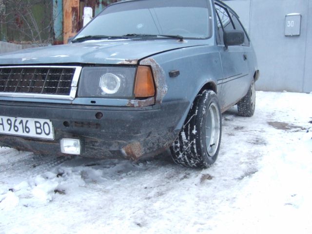

,втулил р14 ет 35 с фольца. ео всеравно хотел вылет еще меньше.тоесть ет 20-15
вот так viewtopic.php?f=12&t=2874&start=780 и ушла с молотка

ivan@m написав:,втулил р14 ет 35 с фольца. ео всеравно хотел вылет еще меньше.тоесть ет 20-15
Красава была. Наша тоже неплохо выглядит, тесть год варил, красил и т.д. А вот колеса старые стальные. Какой ширины ставил? Думаю если стандарт 5 дюймов вылет 40, то поставить 6 дюймов вылет 0 будет нормально? Наружу сантиметров на 5 будут выступать, на глаз как раз до крайней точки арки достанут.

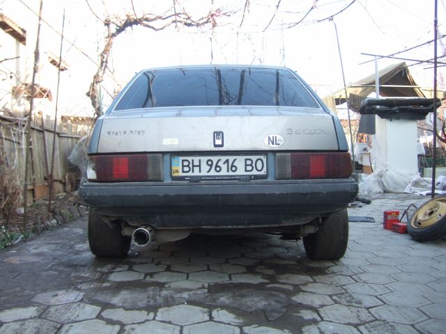

Повідомлення vovkavolvo360 » Вів липня 19, 2011 10:20 pm
вот так и вышло без проставок под ресоры!

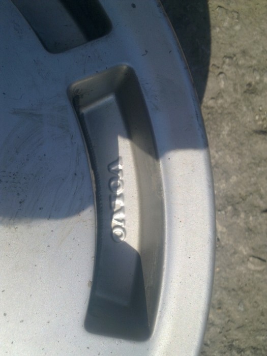

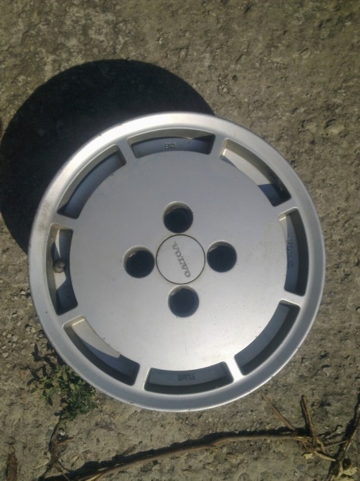

раз тут опят про диски вспомнили..
кто-то видел оригинальные легкосплавы на volvo r13?
мне тут человек все никак фото не даст. говорит типа есть комплект и за 1500 примерно отдаст их...

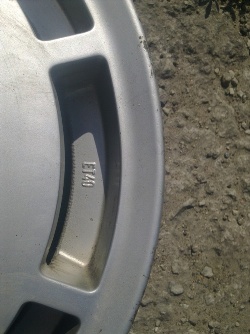

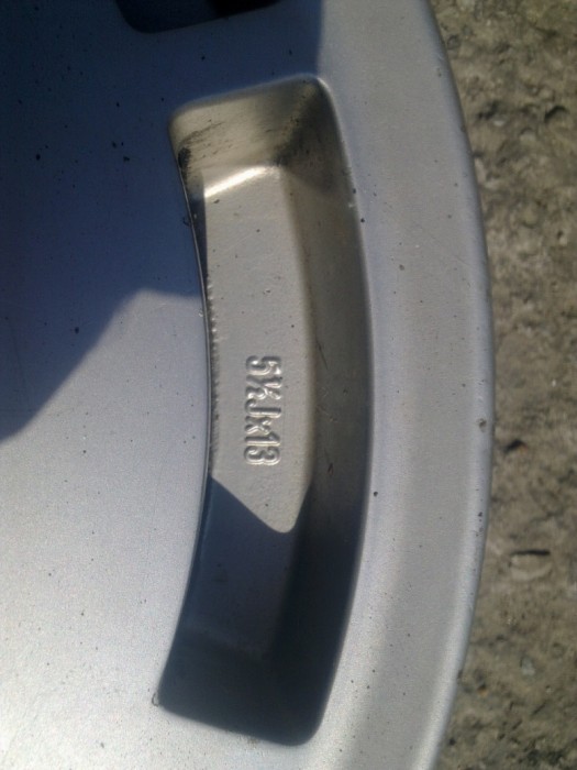

Повідомлення The_Lord_Alex » П'ят липня 29, 2011 4:37 pm
теперь фото:
