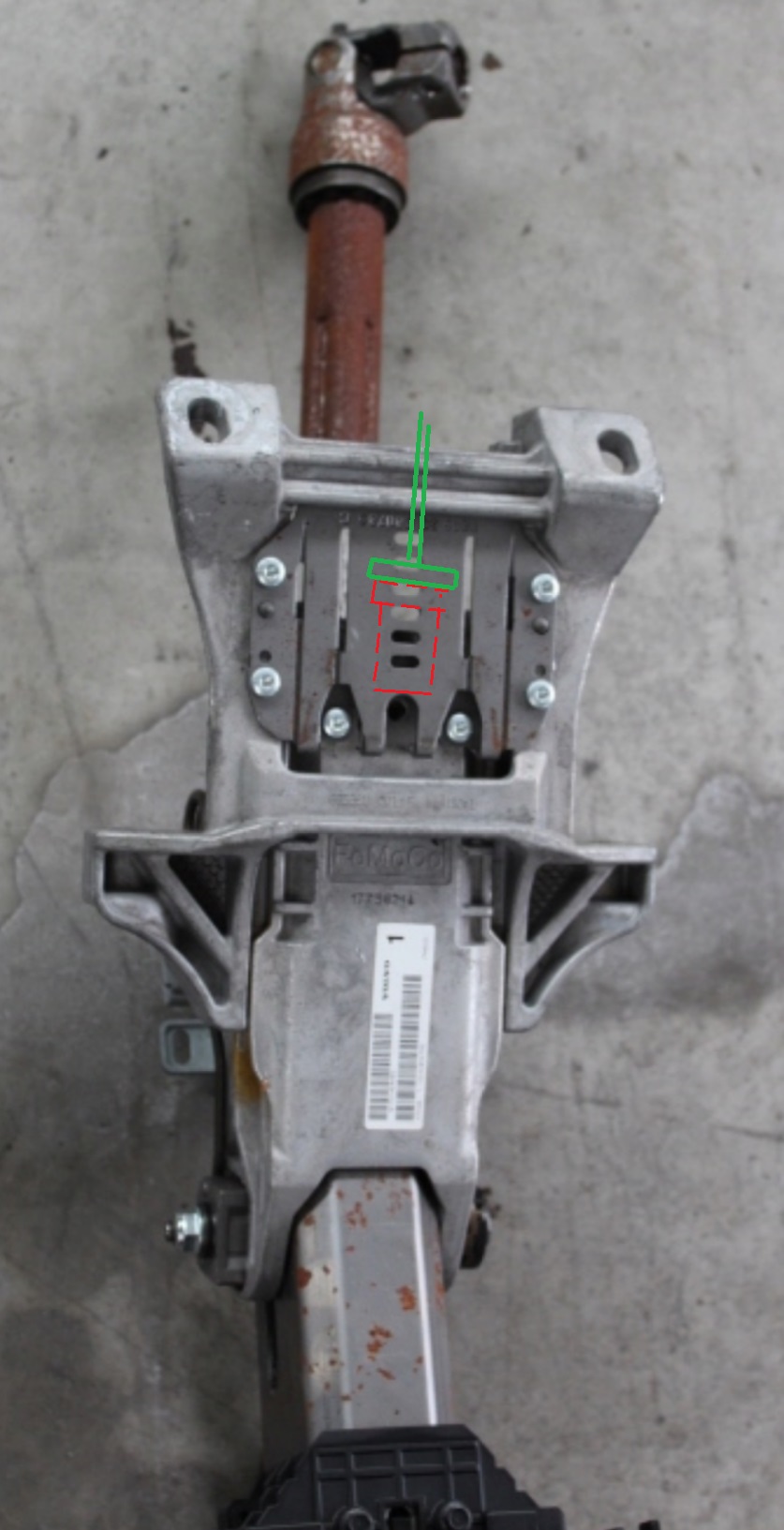

А кто может еще подсказать по подушкам, допустим сработала подушка в руле, понятное дело сработал и ремень, если все заменить, ошибку можно просто стереть или нужны более сложные манипуляции.
год машины 2016 S80
Повідомлень: 1449
Звідки: г.Николаев
Re: Сброс PIN для "Volvo On Call" американцу
Повідомлення Merlin » Вів листопада 26, 2019 2:01 am
Краш чистить в блоке СРС. Краш это не ошибка. Это типа "снимка" состояния машины, в момент срабатывания подшки(подушек). Иногда его можно почистить без разбора блока СРС.
Повідомлення Vladimir_SF » Вів листопада 26, 2019 10:11 am
xoxlov написав:А кто может еще подсказать по подушкам, допустим сработала подушка в руле, понятное дело сработал и ремень, если все заменить, ошибку можно просто стереть или нужны более сложные манипуляции.
год машины 2016 S80
Снимать и тереть блок SRS, и да, что бы не увидеть ее по прежнему - проверь пиропатрон в рулевой колонке )
Повідомлення xoxlov » Вів листопада 26, 2019 11:23 am
Vladimir_SF написав:
год машины 2016 S80
Всмысле в рулевой колонке? где именно в ногах?, на s80 судя по каталогам их там нету. И в сидении тоже в ответке ремнях у меня нету, только в самом ремне в стойке.
Повідомлень: 1449
Звідки: г.Николаев
Повідомлення Vladimir_SF » Вів листопада 26, 2019 12:15 pm
xoxlov написав:
год машины 2016 S80
Нет , не в ногах, в самой рулевой колонке, становишься в позу Z и смотришь есть ли провод над рулевым валом в том месте где он входит в сам механизм рулевой колонки. Либо сняв обшивку рулевой - вытягивай руль на себя, под самой приборкой на рулевой колонке квадратная пластина с 4-я торксами, она крепит пиропатрон.
Не совсем понял по ремню, ты имеешь в виду нет преднатяжителя в кресле возле сойки ? Это анриал

Повідомлення Merlin » Вів листопада 26, 2019 6:01 pm
Пиропатрон рулевой колонки есть на многих американских вольвах. коварная штука. ее и найти то тяжко
Повідомлень: 3298
Повідомлення xoxlov » Вів листопада 26, 2019 7:43 pm
Merlin написав:Пиропатрон рулевой колонки есть на многих американских вольвах. коварная штука. ее и найти то тяжко
Имеется ввиду подушка для ног? ТАк она пошла уже на рестайловых моделях.
Или что имеется ввиду?

Повідомлення Merlin » Сер листопада 27, 2019 11:16 am
блин. НЕТ ПРИРОПАТРОН РУЛЕВОЙ КОЛОНКИ.
