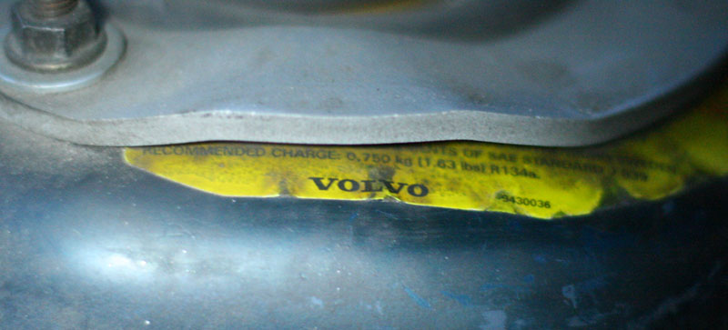

Повідомлення Viking » Сер квітня 06, 2011 7:38 pm
смотри наклейку на правом стакане. это фото с моей.

Re: фреон
Повідомлення Diringer » Сер квітня 13, 2011 10:48 am
Посмотрел в бортовик. Мне по весам залили ровно 850 грамм хладагента. Я стоял рядом, так что показания весов видел лично.

Re: фреон
Повідомлення Viking » Сер квітня 13, 2011 10:36 pm
не думаю что разные системы, поэтому должно быть +\- 750 гр.
