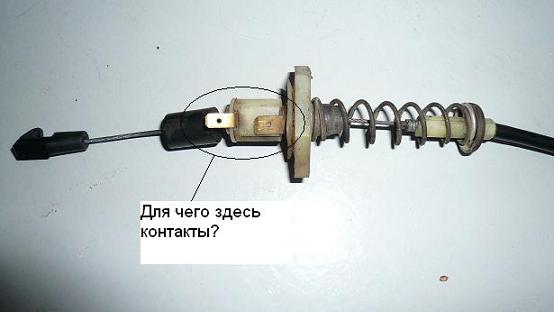

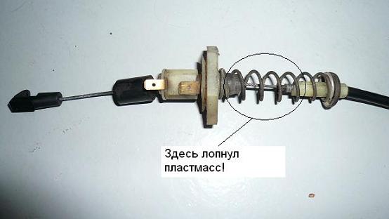

Суть такова, лопнул пласмасс и перестала работать педаль газа, снял трос а там еще какие-то два контакта! Что это за контакты и для чего они нужны? Сам трос пришлось заказывать, оригинал из Швеции, 3 недели доставка - 360 грн. :lol:

.JPG
Вот тут то все и сломалось!
.JPG (29.81 Кб) Переглянуто 3841 разів

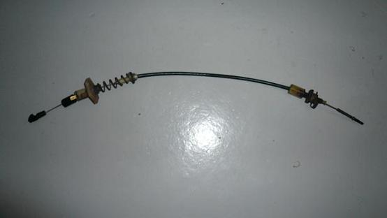

.JPG
Сам трос газа!

Повідомлення DrEvil » Суб лютого 23, 2008 1:04 am
для того чтоб машина знала, что ты газ не держишь

Повідомлення Rom » Суб лютого 23, 2008 10:19 am
DrEvil написав:для того чтоб машина знала, что ты газ не держишь
Я так понял для холостого хода нужны?
Повідомлень: 3221
Повідомлення AFri » Пон лютого 25, 2008 10:22 am
Не для холостого хода, а именно, чтоб машина знала! Скорее всего, если не впрысковая, то для работы экономайзера принудительного х.х. А на впрысковых -- так и подавно, для контроллера надо знать, отпущена ли педаль! Тогда система сама начинает поддерживать оптимальный х.х.

Повідомлення Rom » Пон лютого 25, 2008 4:35 pm
AFri написав:Не для холостого хода, а именно, чтоб машина знала! Скорее всего, если не впрысковая, то для работы экономайзера принудительного х.х. А на впрысковых -- так и подавно, для контроллера надо знать, отпущена ли педаль! Тогда система сама начинает поддерживать оптимальный х.х.
Вопрос: неужто ТАК сломалось, что никак нельзя было восстановить?! Это пугает! А если в дороге порвётся, что, полный .... конец?!
Не просто сломалось а разорвало пластмасс, повезло что на месте разрыва еще осталось немного тросовой железной оплетки, суперклей "Момент" рулит, залил и в оплетку и на места разрыва, соединил две части, оно застыло и стало одним целым, собрал в кучу, натянул пружину, вроди пока работает, тьфу-тьфу. Но для перестраховки заказал новый трос, оригинал из Швеции.

Повідомлення Pecheneg_440 » Чет березня 13, 2008 6:31 pm
Если я не ошибаюсь, такой трос подходит от ТАЗа, 11 или 12. Держал в руках их трос, вроде как самое оно.
Так же у Рено есть универсальный рем. комплект для всех их дрыгунов. Без проблем ставится и на четверки. У меня такой стоял от прежнего хозяина.

Повідомлення Rom » П'ят березня 14, 2008 10:07 am
Pecheneg_440 написав:Если я не ошибаюсь, такой трос подходит от ТАЗа, 11 или 12. Держал в руках их трос, вроде как самое оно.
И пластмасс тот же по креплению, и контакты такие есть?????
Повідомлень: 3221
Повідомлення Pecheneg_440 » Вів березня 18, 2008 7:00 pm
Контактов таких нет, я когда б/у тросс на разборке брал их тоже не было. хотя на старом стояли. Крепление на заслонку такое же. Длина тоже. А вот на педаль надо смотреть. У меня немного другое, но там не проблема переделать.
Опять же это для моего дрыгуна Б18Ф!
Pecheneg_440
Повідомлення Rom » Сер березня 19, 2008 4:51 pm
Фсё! Трос газа привезен, 360 грн. Швеция. Контакты на тросе в моем варианте не играют роли, просто их откинул.
