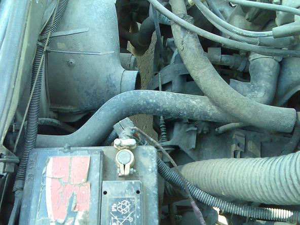

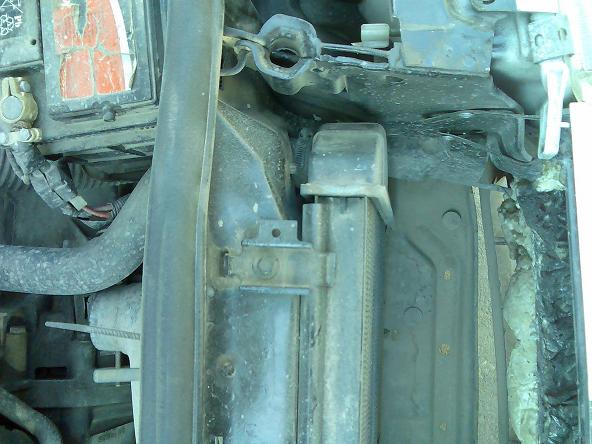

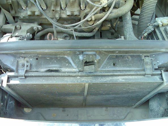

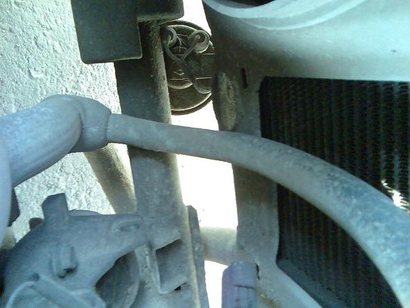

Повідомлення Vik-440 » Пон березня 31, 2008 11:56 am
Pawluchi написав:Буду мыть радиатор, искать все патрубки ,крепление от него и пробовать его ставить .и кумекать -куда оно и что.Фото в студии не появилось- жалко(лучше один раз увидеть ,чем.........) . :sad:
Прошу....

Повідомлення Pawluchi » Пон березня 31, 2008 6:18 pm
Спасибо Вам Vik-440 !!! Радиатор у меня маленькой и машина полный инжектор ,есть отличия .Може кто с в18f сфотает пока я соберу все патрубки . :-)

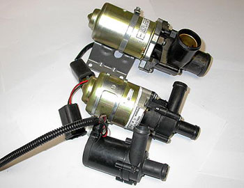

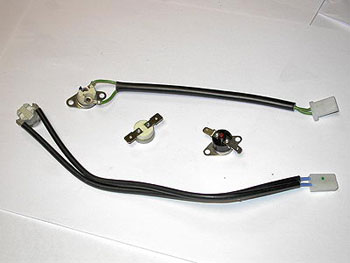

Повідомлення Pawluchi » Пон квітня 07, 2008 8:39 pm
это оно ?

Повідомлення Pawluchi » Пон квітня 07, 2008 8:40 pm
это датчик на какую температуру?

Повідомлення Alex_B » Пон квітня 07, 2008 8:53 pm
В голове два датчика: со стороны впускного коллектора- на мозги, а со стороны выпускного-на приборку. Электрическим насосом управлять должен тот, что на мозги. На радиаторе датчик управляет вентилятором. На карандаш он не похож.
