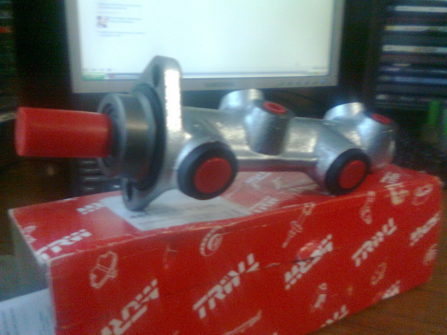

Вроде с 41-го москвича ставят, но для трубок переходники точат, там шаг резьбы разный. Я ставил родной, фирма TRW, под заказ 2500 рублей

Рожко Александр написав:Вроде с 41-го москвича ставят, но для трубок переходники точат, там шаг резьбы разный. Я ставил родной, фирма TRW, под заказ 2500 рублей
1000 грн ето дороговато для наше машины
