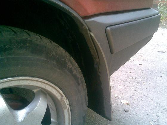

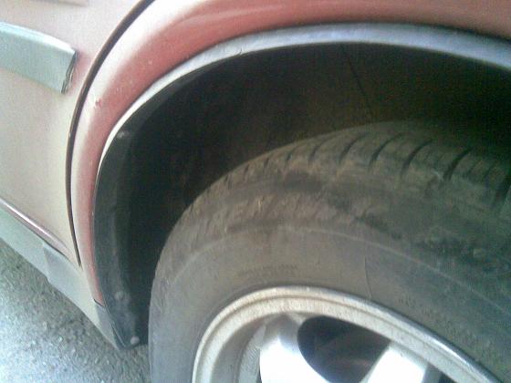

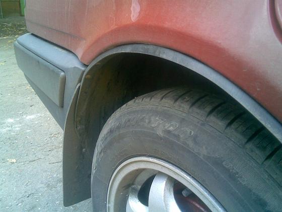

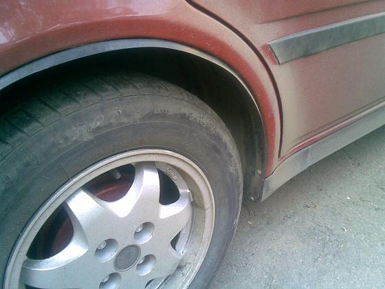

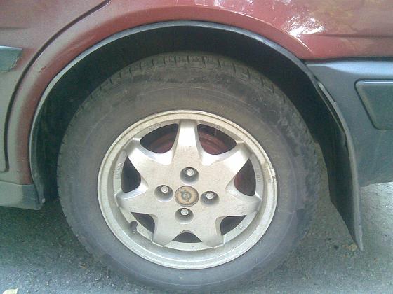

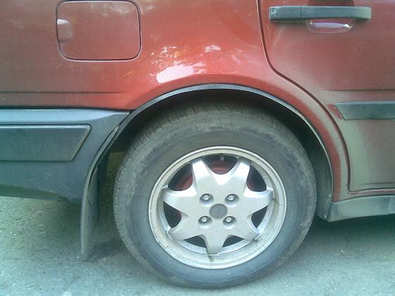

Ребята если кто знает просветите по следующим двум вопросам:
1) Хочу поставить на задние арки после их реконструкции, подкрылки! Подскажите ПЛС! от какого тазика отечественного или инородного они на мою Валюху подойдут! Может кто знает, где хорошо подберут и поставят качественно (желательно ближе к Оболони) - чтоб через год опять арки не реконструировать :)
2) Ещё одна проблема, если можно так сказать - Хотелось бы поднять задок на 2-3 см. Причина - после установки новых пружин ситуацию исправить не удалось, сзади садятся два человека более менее плотной комплекции и мы все дружно волочимся домой! Аж с кряканьем на наших чудо дорогах! Боюсь после монтажа подкрылок с таким клиренсом, прейдёться менять подкрылки после каждой поездки на Дачу! Если есть у кого идеи по этому поводу- проверенные эксплуотационно буду рад помощи!
За ранее Всем откликнувшимся Огромное Спасибо!
