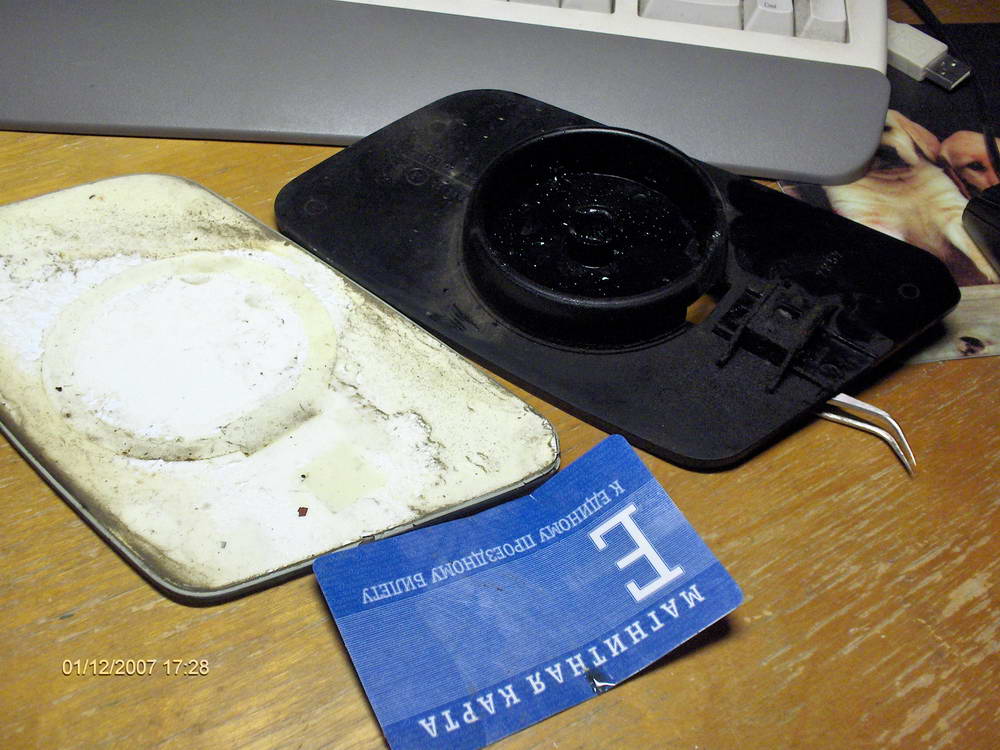

Зеркало сдёргивается с шарнира, вот только не легко это, можно сломать, очень аккуратно.
Потом отделяется само зеркало от рамки с помощью пластиковой карточки.

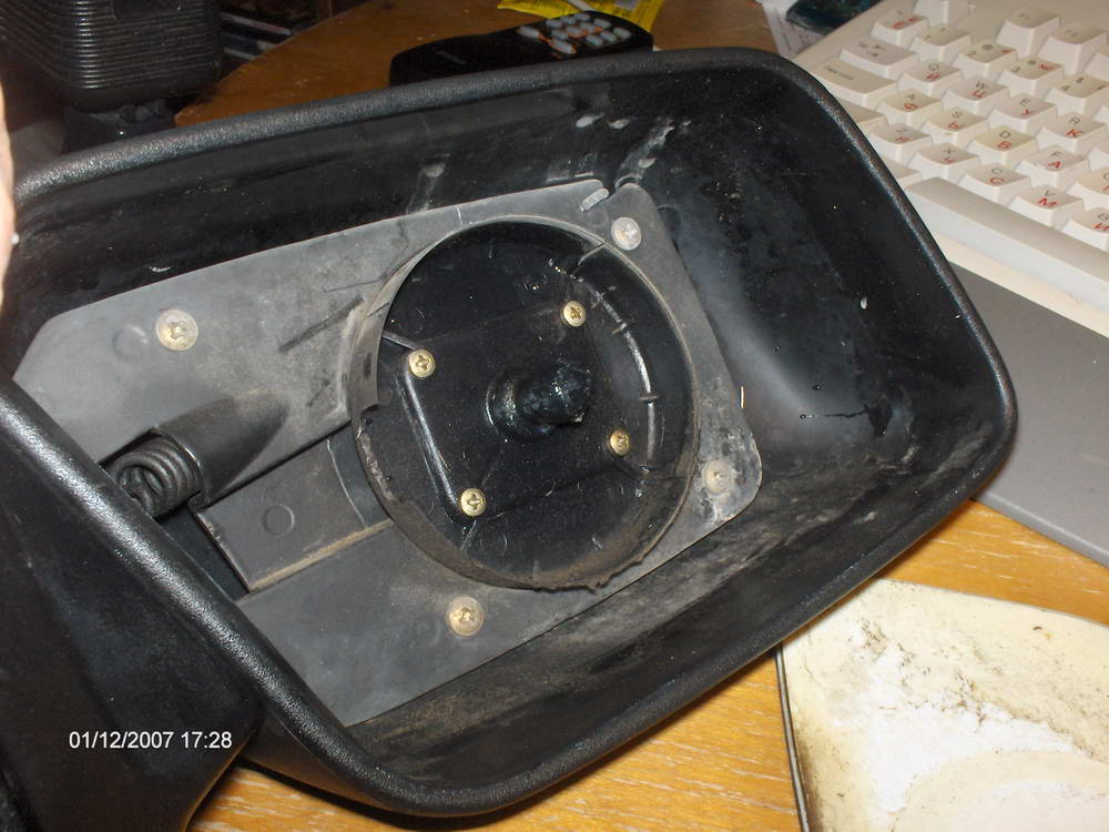

Корпус зеркала
Отслоение зеркала от подложки (рамки)

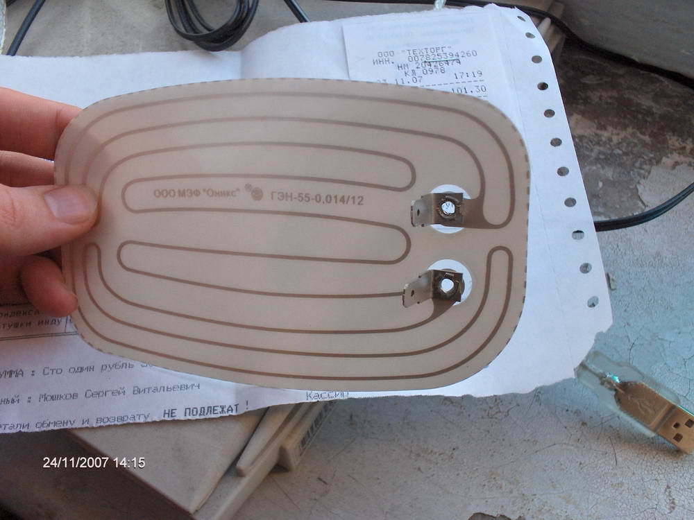

Нагревательный элемент

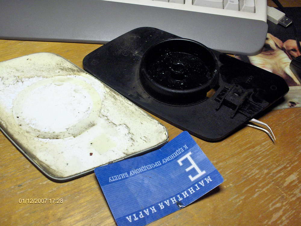

Все в сборе
Вот собственно есть вопрос где можно достать такие нагревательные элементы как на рисунке 3 ??? Может кто видел, сталкивался, я готов купить два штучки. У кого есть возможность достать помогите плиз, думаю инфа будет полезна многим.
