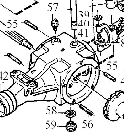

Как в CVT на моей сторушке масло проверять и менять?

не знаю почитать надо но там по сути тупой угловой редуктор там если я не ошибаюсь масло гидравлических функций не выполняет тоесть наверное слить и залить

Да. Просто сливные пробки на входном и выходном уровнях найти не могу.

Повідомлення DrEvil » П'ят січня 02, 2009 1:15 am
я на картинках нашел

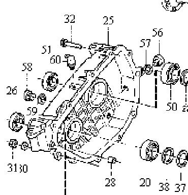

Повідомлення DrEvil » Вів січня 06, 2009 5:21 pm
вот картинки
№57 и №59 как мне кажется пробки
.JPG
№58 и №56 пробки
.JPG (37.38 Кб) Переглянуто 12214 разів

Повідомлення AndrewR » Пон січня 19, 2009 10:28 pm
№57 на второй картинке (входной уровень) - это сапун. Заливные пробки на обоих уровнях находятся сзади, примерно на половине высоты. На входном уровне - на детали, прикрученной шпильками №55 и №56 (саму деталь не видно). Сливные пробки находятся снизу.
