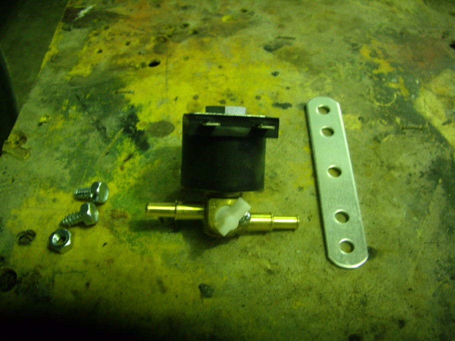

Поехали: На помощь пришли з/ч от ГБО, а именно так называемый бензиновый клапан:
Бензиновый клапан
Бензиновый клапан используется в системах с ГБО 2-го поколения - авто с карбюраторами. Устанавливают их после бензиновых насосов перед карбюратором. Их задача состоит в том, чтобы перекрывать подачу топлива и бензонасоса в карб. "по команде".
Важно!!!При отсутствии питания на бензиновом клапане - он закрыт.

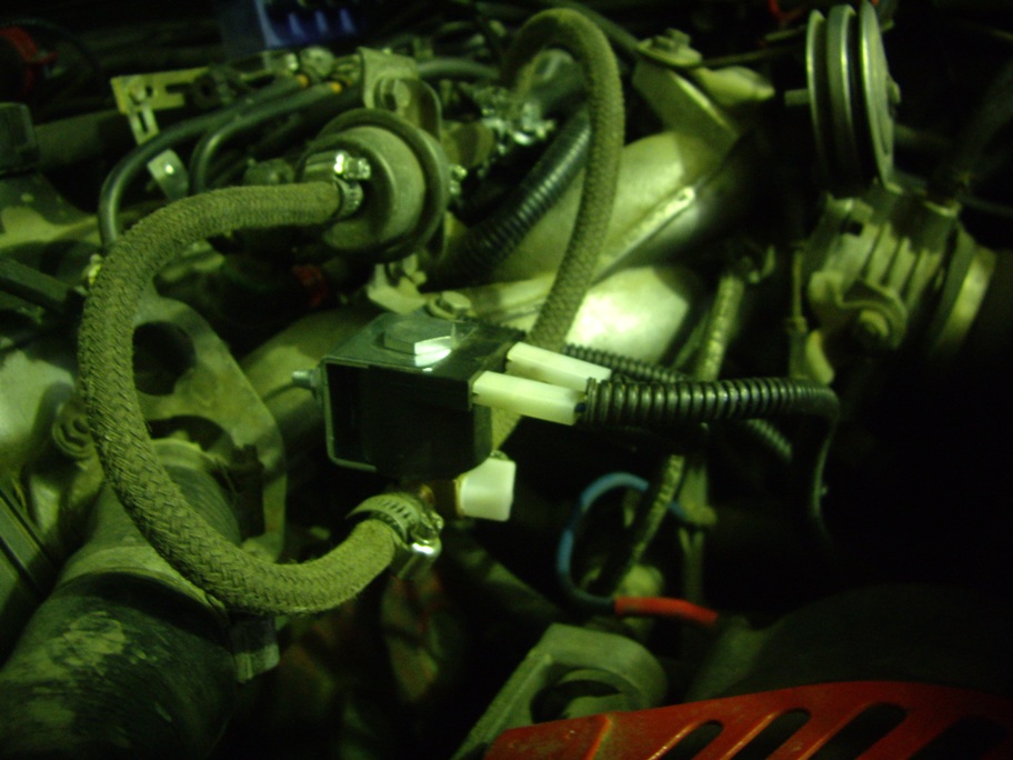

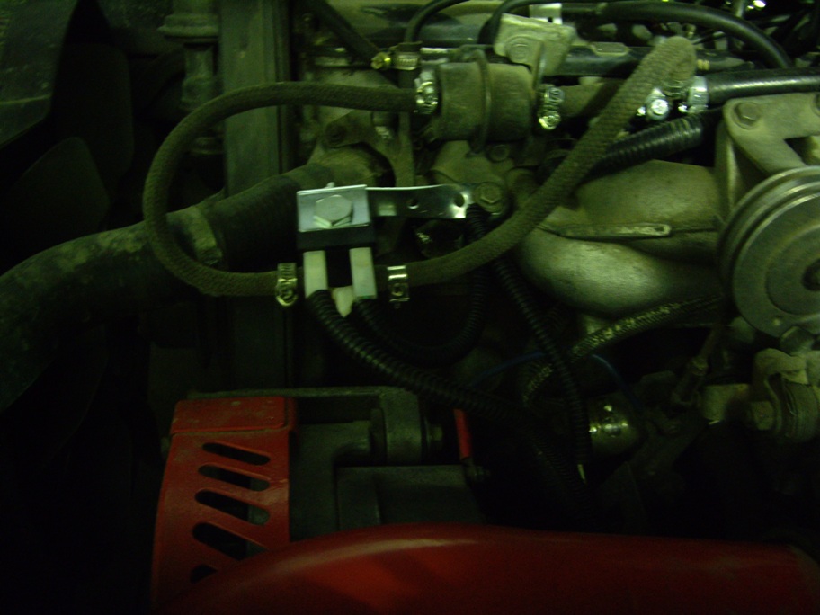

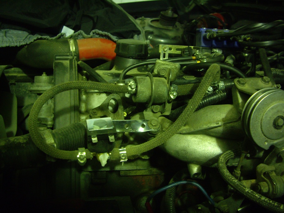

Проводим следующий монтаж:
Монтаж бензинового клапана
Монтаж не сложный, основная задача - смонтировать его между РК и обраткой используя тройник.
Остаётся только лишь придумать систему управления, которая позволит без участия водителя при запуске на бензине держать в впускном коллекторе давление, необходимое для прогрева до рабочей температуры и при последующем переходе на газ - стравливала топливо в обратку ч/з тройник.

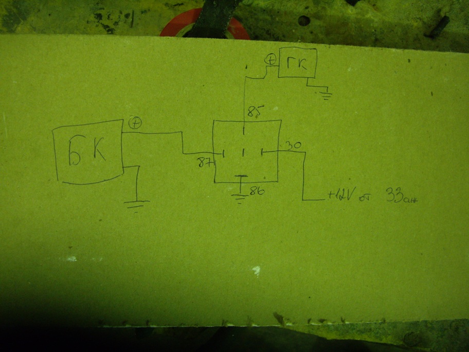

Схема с использованием реле:
Схема подключения бензинового клапана ч/з реле
БК - бензиновый клапан
ГК - газовый клапан
85, 86, 87 и 30 - контакты реле
+12V от ЗЗ - соответственно +12V от замка зажигания

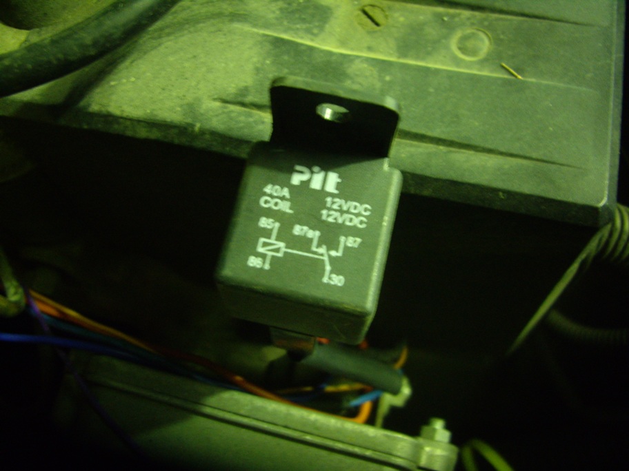

Фото реле:
Реле 4-х контактное... обычное
Подключаем... прячем провода в гофры... и т.п.
Работа схемы: При включении зажигания на реле пришёл плюс... там он и висит... бензиновый клапан в это время закрыт, стартуем, топливный насос накачивает давление в топливной рампе... что лишнее убегает ч/з порванную диафрагму РК обратно в бак... машина греется... работа стабильная, не трусит, не троит и пр... температура двигателя достигает необходимой для перехода на газ (тут уже работа ГБО), ГБО даёт +12V на ГК и, соответственно, на управляющий контакт реле - коммутация напряжений и +12V убегает на бензиновый клапан.... он открывается - давление в топливной рампе падает - топливо убегает в бак...двигатель заглушили - бензиновый клапан закрылся.
Упрощение схемы: реле можно не ставить.... а подать +12V от газового клапана прямо на бензиновый клапан.
