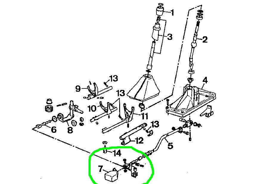

Еще вопрос. Там где кулиса входит в коробку, подтекает масло. На сто мастер сказал, что проблемное место, устранить течь - геморой. Ездий так переодически доливая масло, бороться бесполезно.
Кто чего знает?

Какая Кулиса в коробку? С левой стороны входит вал через пыльник там масло с пыльника может подтекать!Пыльник прикручен болтами в нем стоит подшипос с рено кенгу вроде один в один .

Да нет вот эта часть на рисунке
Там масло подкапывает.

Это не смертельно ! А масло с коробки или мотора на той кулисе капает?

Да пока еще капает(еще масло осталось)

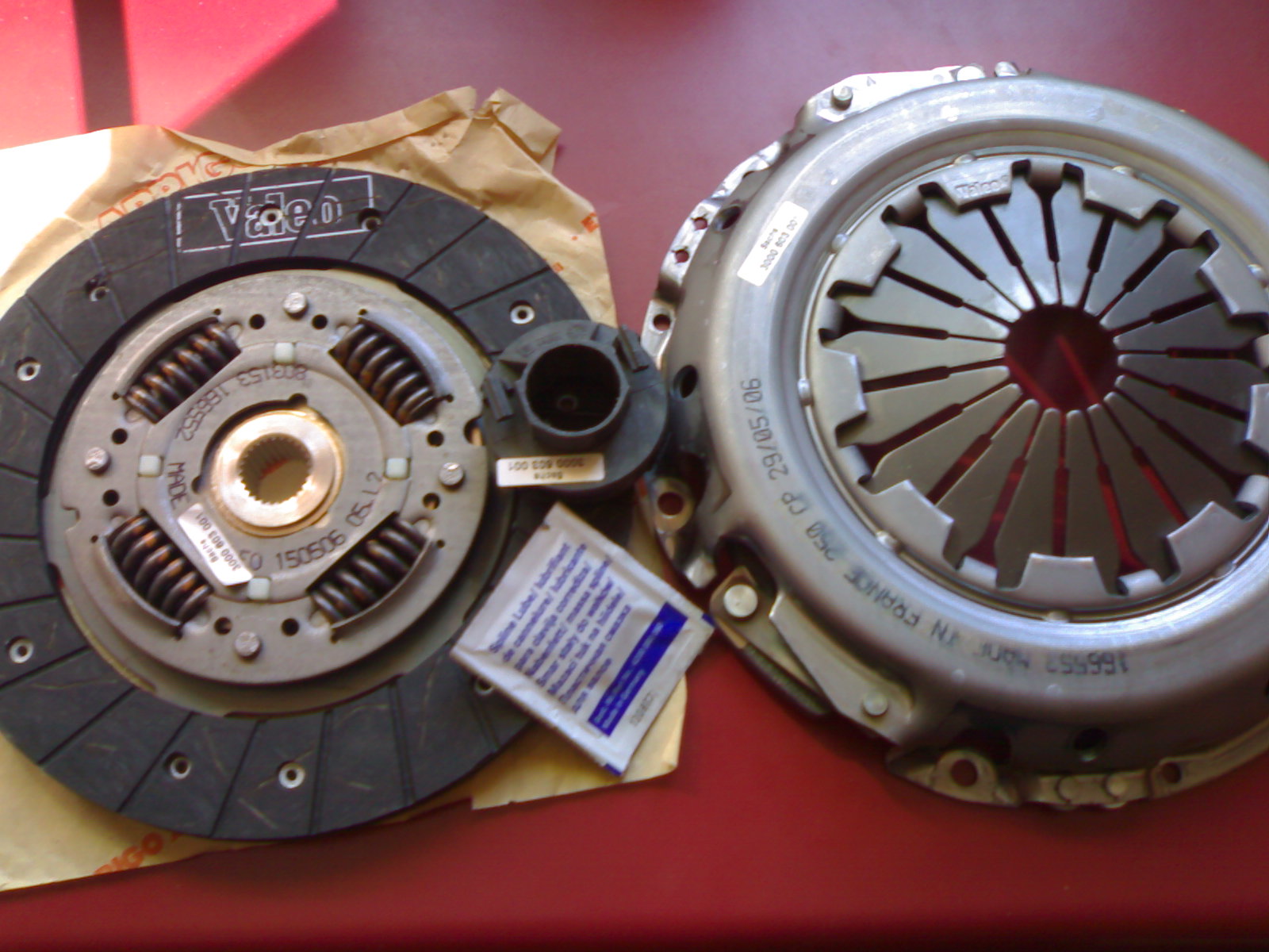

Всем спасибо за участие.Уже купил за 300 зеленых. Диаметр наружный 215 мм (фрикц. накладка) внутренняя 45мм Производитель Valeo. Но этикетка прилеплена Sachs номер 3000603001 на всех частях.
Завтра еду устанавливать.

MariHuanes написав:Всем спасибо за участие.Уже купил за 300 зеленых. Диаметр наружный 215 мм (фрикц. накладка) внутренняя 45мм Производитель Valeo. Но этикетка прилеплена Sachs номер 3000603001 на всех частях.
а почему на диске презерватив лежит? :-o

Повідомлення Pawluchi » Вів квітня 07, 2009 9:11 pm
:P -вот прикол ! Это смазка!!!
