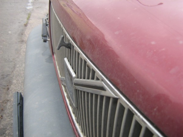

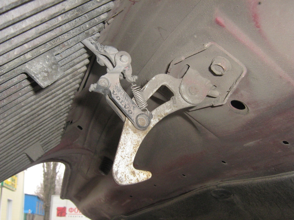

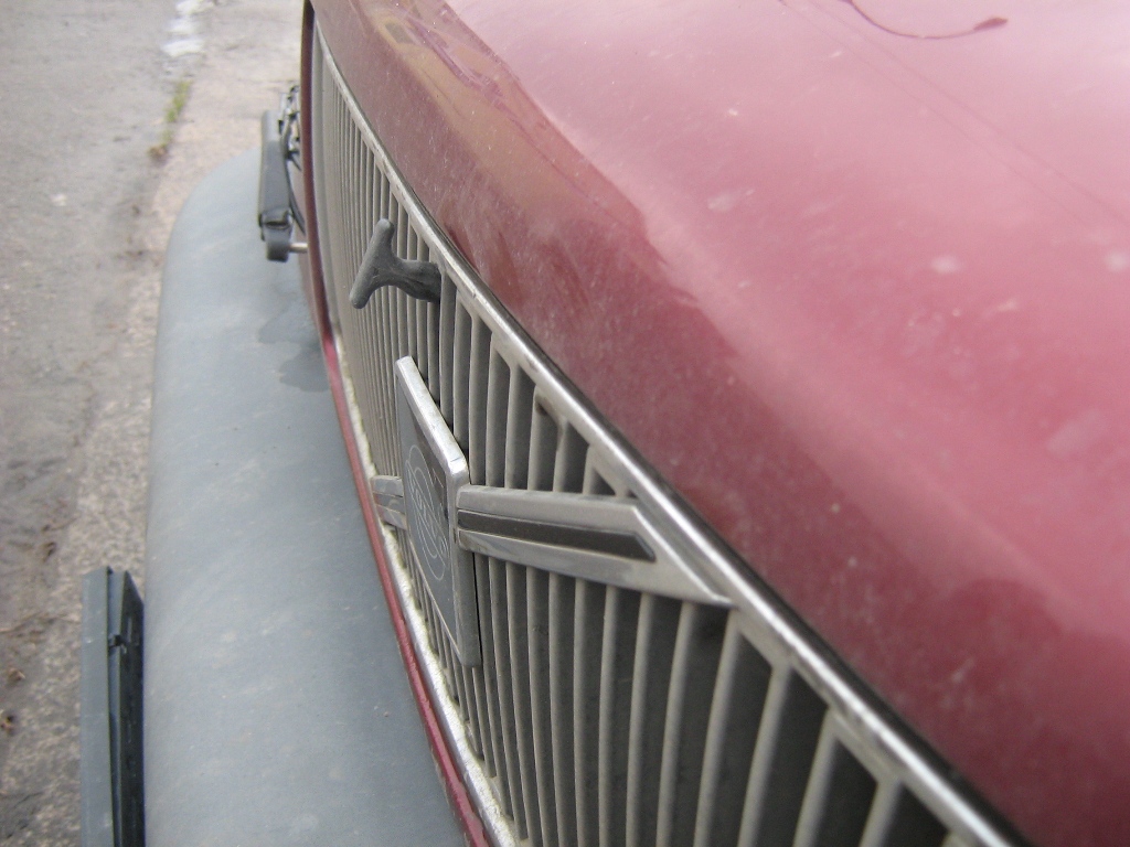

Такая проблемка, эстетического характера. При полностью закрытом капоте язычок, который должен сам втягиваться внутрь решетки, остается торчать. При рассмотрении выявил частичную стертость всего этого пластмассового механизма под решеткой. Как справиться с этой гадостью ? И если можно сделать пару фоток целого механизма, хочу попробовать восстановить.

постараюсь сделать фото. знаю что если оторвётся етот язычок то капот неоткроеш. поетому я с ним поакуратнее))))

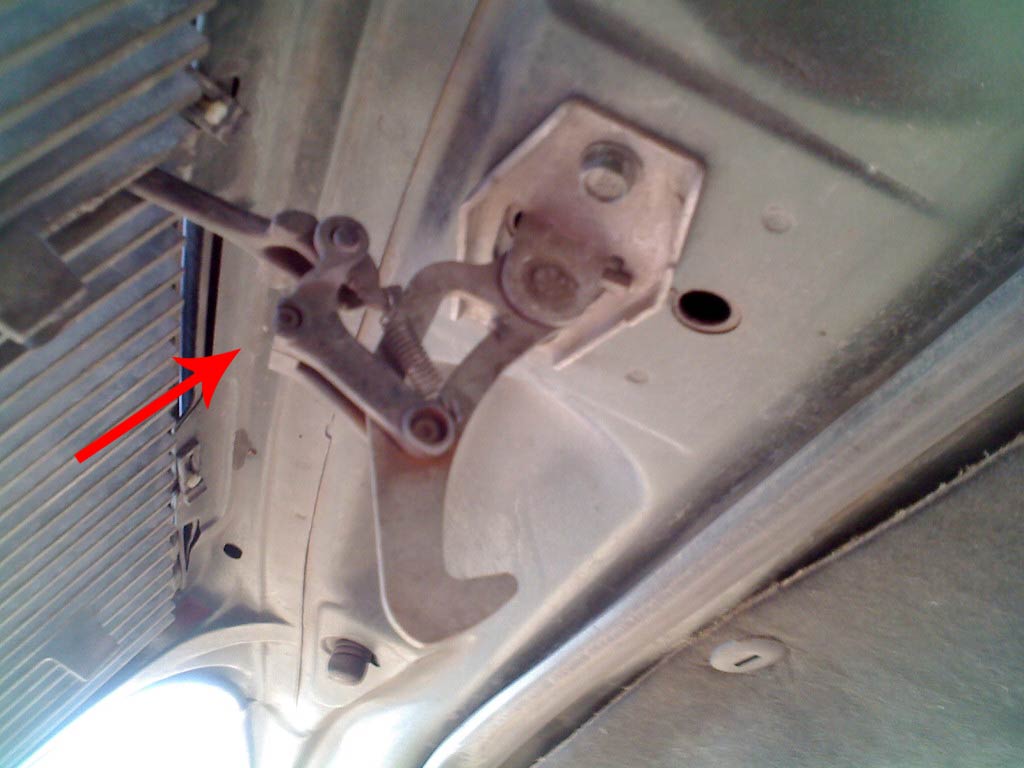

я тоже заметил что немного торчит! видиш там стёртая часть в элементе? ето изза него. он современем стирается об крепление!
и не доводит штырёк вовнутрь. у меня так.

Большой СЕНКС! Попробую наростить стертую часть. Или может металлический элемент сделать? Пластик ведь опять сотрется, тем более я такого качества как Вольво не сделаю. Буду пробовать, фотки сделаю(если получится конечно :o )

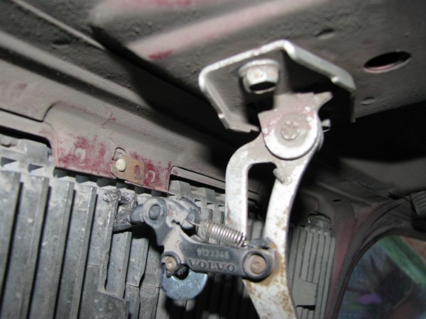

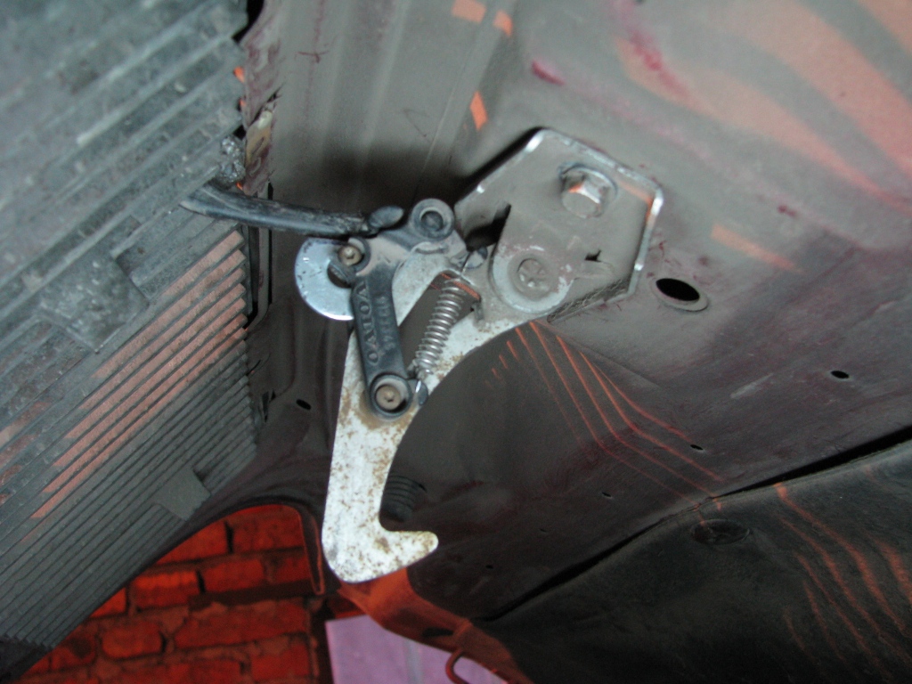

Повідомлення STRELOK » Вів квітня 07, 2009 10:46 am

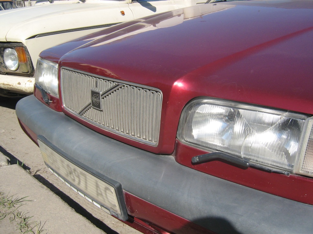

Свершилось чудо! Вчера изнасиловал свой мозх и при помощи подручных
средств и точила сделал "красоту фейса" моей машинке. Теперь у нее ничего
не торчит, как и положено хорошей девочке.
Фотки процесса выложу чуть позже, нужно обработать и качественные повыбирать,
т.к. вчера уже не успел. Вот что получилось в итоге.

STRELOK написав:. Вот что получилось в итоге.
я не пойму, каая из машин на фото твоя-белая? :-)
sergey333
Повідомлень: 543
Звідки: м.Рівне
Автомобиль: 440 1.7к
Re: Торчит язычок капота на 850й
Повідомлення STRELOK » Вів квітня 07, 2009 2:27 pm
sergey333 написав:
Белая - это на работу ездить :P (чтобы чего не подумали) А красная - на выходных кататься :P

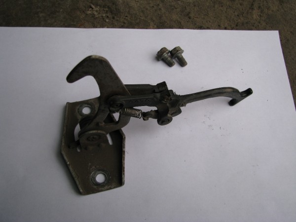

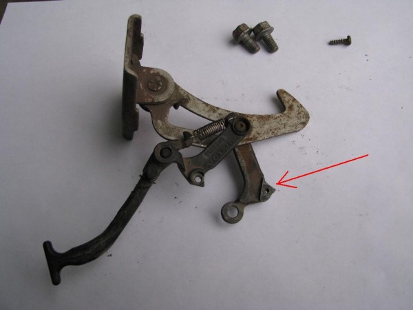

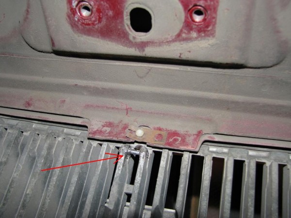

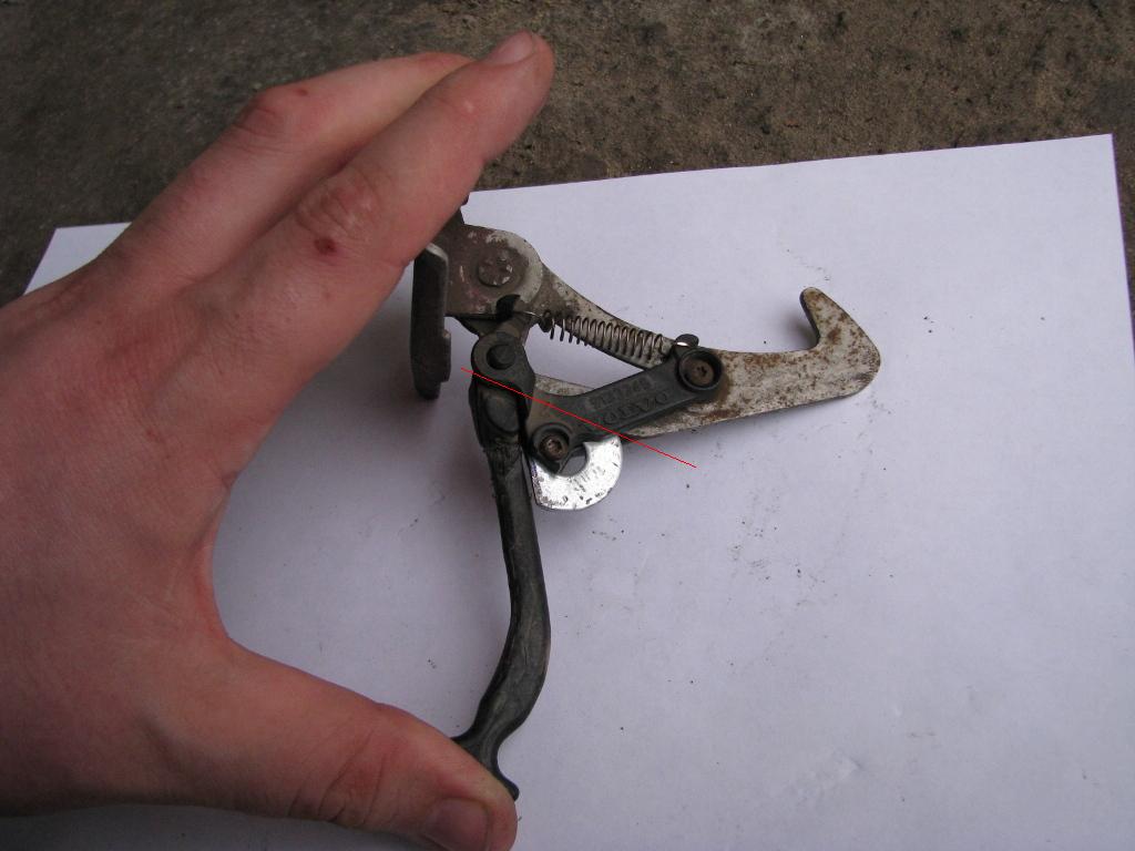

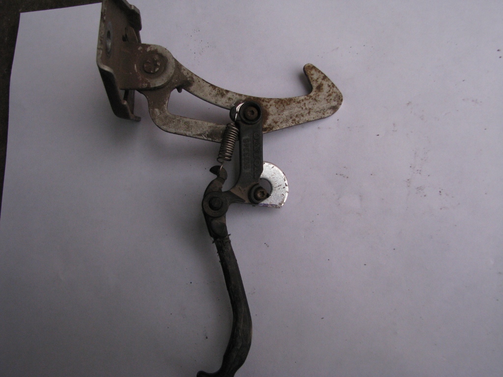

Повідомлення STRELOK » Сер квітня 08, 2009 8:28 pm

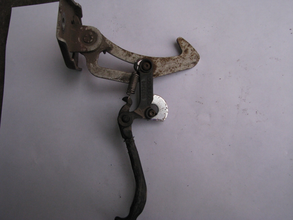

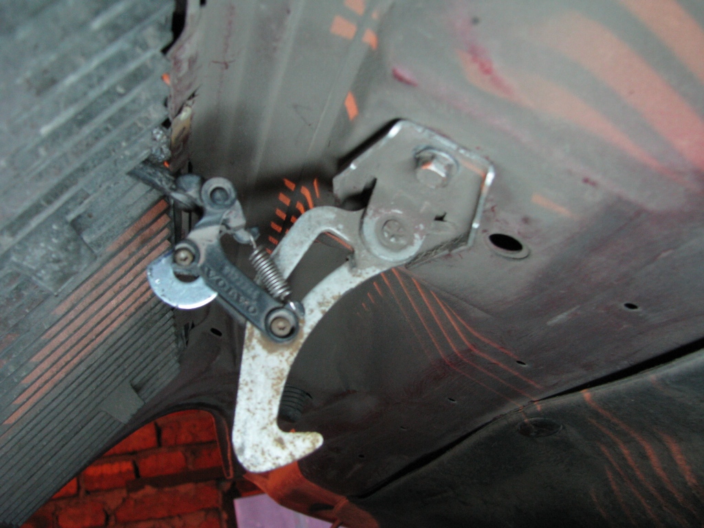

Перефоткал некоторые кадры, чтобы было четко видно. Выкладываю на суд общественности.

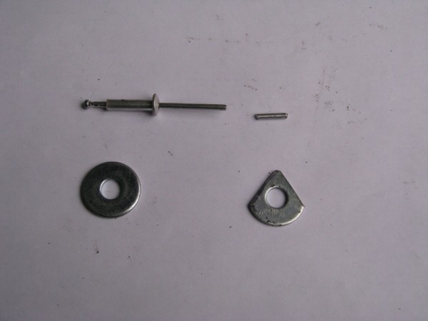

Повідомлення STRELOK » Сер квітня 08, 2009 8:50 pm
Добавлю самокритики.
Данный угольник-вставку которую я сделал из простой шайбы, можно сделать из куска плотного
и крепкого пластика или текстолита. Заодно уберется слишком большое отверстие посередине
(просверлить сверлышком по диаметру родного самореза). Или,если есть возможность, выточить у токаря
из нержавеющего металла. Мне почему-то больше нравиться из металла.
