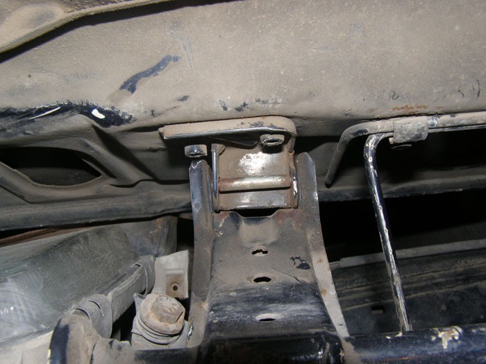

Вопрос к тройководам.Капот при открывании не держится,а проваливается вниз к бамперу,упираясь П-образными пружинами в радиатор,что его и останавливает.Машина была уже куплена с этим.Ясно,что дело в цилиндрических втулках,но они закрыты и без турбинки их не вскроешь.Может кто ремонтировал подобную неисправность подскажут что-нибудь. :eek:

Это не распорка не дает провалиться вперед и вниз капоту,а небольшие втулки на оси,вокруг которой капот поворачивается.Распорка сама по себе только поддерживает капот,насколько я это понимаю.Сфотаю эти втулки,но дело в каких-то ограничителях внутри них.

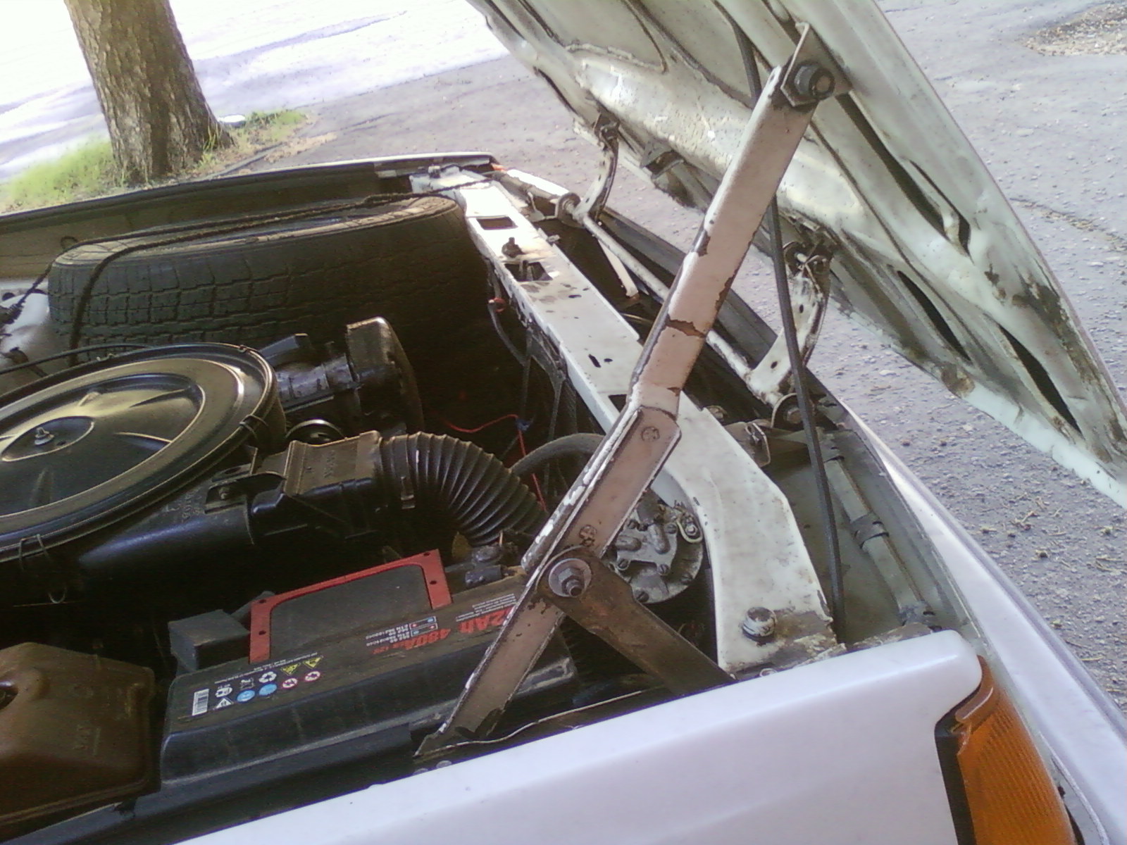

по моему где то на орге я встречал фото как должно быть.у меня вообще мысля переварить чтоб открывался по нормальному.скоро займусь мордочкой! :cry:
оооо!!! вот нашел!!! http://www.volvo-club.org/forum/topic3209.html

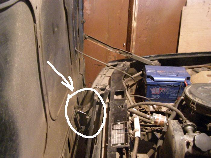

нет не они.вот по ссылке такие тоненькие проволочки типа торсионы-вот они то сцуки и держат. :-o
я с ними поролся неделю-потом сделал проще фото завтра выложу.

ivan@m написав:нет не они.вот по ссылке такие тоненькие проволочки типа торсионы-вот они то сцуки и держат. :-o
я понимаю, что тоненькие проволочки играют роль пружин и не могу представить, как при живых петлях он может проваливаться вниз. если сегодня будет время, попробую для прикола их временно снять и посмотреть, провалится ли

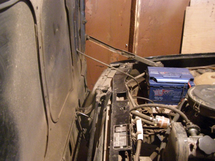

Вчера был в гараже и убедился,что Саша абсолютно прав.На днях сниму с донорского капота(с него уже и ролики раньше снял,не зря я его на Газели вез!) петли с осью и переставлю на свой.Проблема должна решиться.Вот фото сегодняшнего положения дел.Интересно,что на моей 340-й петли крепятся к капоту болтиками,как на горных велосипедах под 6-угольники,а на донорском капоте от 360-й обычными болтами на 10.

в упорчики то упрется .но на общей оси всё равно проворачиватся будет.вообще хз. у меня под складной тягой еще один упорчик и всё.

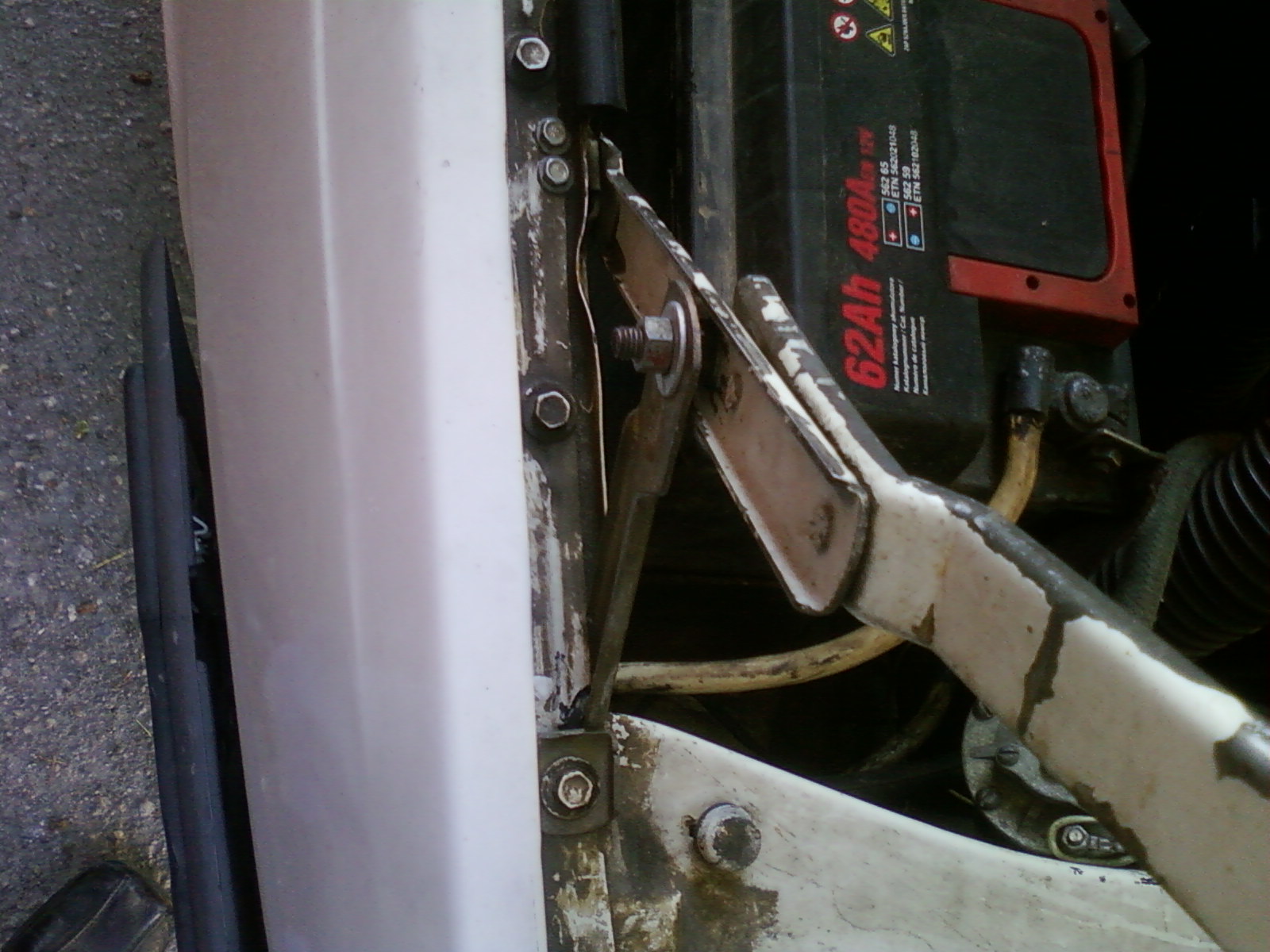

Под складной тягой-это которая возле аккумулятора?Что там за упорчик?Может фотку скинешь?

Повідомлення ivan@m » Суб травня 30, 2009 10:28 pm
щас поем и скину :D только с работы приехал
тупо сам сделал и забыл

я ж написал тупо сам сделал!!!! читаем выше внимательно :-)
зы. ачто народ скажет???????? капот держится уже год и решотка целая!!!!!!!!!!!!!!! что тут говорить!!??
Ты это имел в виду?Теперь понятно :-)

а чё это у тебя за железяка такая возле аккума, к которой шланги подключены?? :-o

ARTYHA написав:а чё это у тебя за железяка такая возле аккума, к которой шланги подключены?? :-o
Это ты с кем сейчас говорил? :-)
nocomments
Повідомлень: 901
Звідки: Николаев
Автомобиль: Вольво 340,В172к
Re: Капот 340-й
Повідомлення ivan@m » Пон червня 01, 2009 10:19 pm
quote="ARTYHA"]а чё это у тебя за железяка такая возле аккума, к которой шланги подключены?? :-o
[/quote]
это и есть насос с запора електрический-когда то был временно.теперь впадло снять. :D всмысле бензо насос

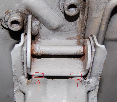

Вот эти дужки нифига не правильно стоят

точно,
Код: Виділити все
, нет рядом машины, сегодня сфоткаю и выложу как должно быть
