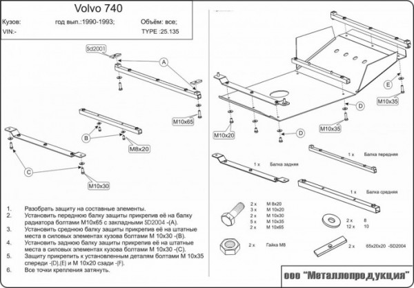

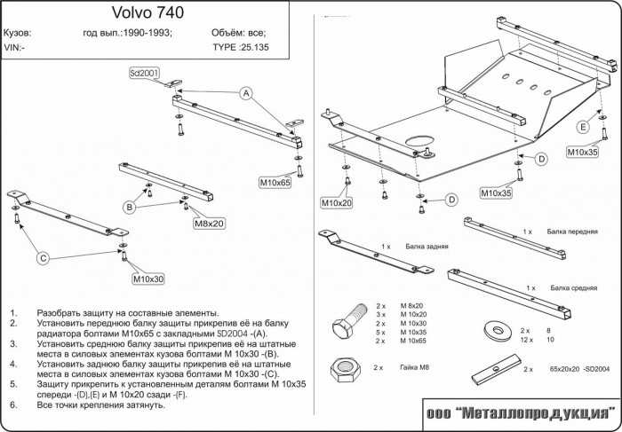

Сообщение Андрей-Volvo » Ср июл 10, 2013 10:54 pm
Эта??

Андрей, не эта... там защита была с одного листа и с размерами - сделал кто то с форума. блин, придется самому конструировать...
