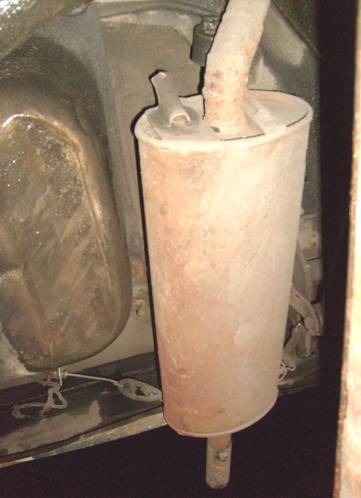

Начал менять глушак,резонатор поставил с 41 москвича а теперь думаю с чего лучше поставить глушак с 41 или с 2109.и будет ли разница по звуку в 09 он большой значит по идее должен быть тише???

ставь тот, который круглый в сечении - не будет бить по баку и рессоре. можно вообще от уаза

Сообщение Stas340 » Вт июн 09, 2009 8:40 am
с 41-го сам глушитель короче и должен легче становиться чем от 09-й, но у москвичевского труба коротенькая и загнута в низ может в салон затягивать газы. Тот который от УАЗа, толку не принесет. А от 09 хоть и в притык но не бьет нигде.

Сообщение Alexzoolog » Вт июн 09, 2009 9:17 am
у меня от какого то таза, овальный. нужно вывешивать просто идеально, иначе лупасит по рессоре. резонатор родной еще.

Сообщение a112 » Вт июн 09, 2009 9:59 am
А по тишине какой лучше или без разницы 41 или 09?

Сообщение Stas340 » Вт июн 09, 2009 10:07 am
принципиальной разницы как по мне нет, бери тот который лучше будет становиться

Сообщение a112 » Вт июн 09, 2009 11:22 am
Зашол глянул от 41 глушак овальный и длинный а не круглый.если нет разницы в тишине то чо в 09 он большой такой?

Сообщение Stas340 » Вт июн 09, 2009 1:20 pm
сие нам не известно, это тайна ВАЗа. А тихо будет если салон хорошо обесшумлен, а глушитель это только 50% ИМХО Ставь тот который лучше становиться, как по мне они одинаково рычат :-)
ЗЫ а из круглых только от УАЗа, но от него толку мало

Сообщение a112 » Вт июн 09, 2009 10:23 pm
Так лучше от 41 или уаза или по звуку разницы нет,ставить надо какой лучше становится.в родном вход трубы идет с боку а в 41 посередине а значит будет трудно повесить чтоб нестучал.

Сообщение Alexzoolog » Вт июн 09, 2009 11:11 pm
от уаза будет реветь чуть сильнее, а трубу все равно придется переваривать

Сообщение ivan@m » Ср июн 10, 2009 11:59 pm
ставил я от 09 ---куйня полная будеш ездить как на биг бене -постоянный стук. как не вешай он в плотную там.

Сообщение Stas340 » Чт июн 11, 2009 7:55 am
Я бы так сильно не задумывался, хороший не хороший. Я брал тот что дешевле и более менее подходит, у них качество все равно на одном уровне (хреновом). Получше (долговечный) наверное будет алюминизированный.
ЗЫ У меня стоит от 09, и стук слышал только несколько раз когда спадали резинки с растяжек.

Сообщение Stas340 » Чт июн 11, 2009 1:43 pm
Это оптический обман висит он нормально - чуток ниже нижней кромки бензобака. Я целый вечер с линейкой и болгаркой лазил под машиной пока вымерил как он должен стоять, так что там все нормально :-)

Сообщение ivan@m » Чт июн 11, 2009 3:08 pm
уговорил))))))))))!...НО... у меня стучал-факт

Сообщение Alexzoolog » Чт июн 11, 2009 3:43 pm
у меня такой же глушак, примерно так же подвешен. пока езжу по асфальту - все нормально, но как только на проселке или еще в каких дебрях чуть задену - опять драбаданит по мозгам. снова путь на яму все идеально вывешивать

Сообщение ARTYHA » Чт июн 11, 2009 3:56 pm
а если его немного провернуть по оси, чтоб в месте где бак он был уже?))

Сообщение Stas340 » Чт июн 11, 2009 3:59 pm
Можно и повернуть, предварительно сделав дырочку сверлышком на 6 для слива конденсата.

Сообщение a112 » Чт июн 11, 2009 7:35 pm
Я сёдня поставил но ровно неполучилось,висит криво.в родном вход в глушак с боку а в 41 посдредине.теперь боюсь чтоб колено трубы не било об дно.

Сообщение a112 » Пт июн 12, 2009 12:21 pm
Как думаете если у меня задний конец резонатора плотно прижат к трубе в которой кардан,это нестрашно или будут дополнительные вибрацыи?

Сообщение Stas340 » Пт июн 12, 2009 12:30 pm
не желательно, лучше подогни трубу резонатора осторожно.

Сообщение a112 » Пт июн 12, 2009 1:03 pm
У мну касается не труба а край самой банки,он прижат плотно к трубе.это типа крепление переделали и хамутом прижали край резонатора к трубе.Чо плохо?родное крепление тожеш резонатор связывало с трубой.СКИНЬТЕ больше фоток как у кого висит глушак,ато ничо неполучается у меня.

Сообщение Stas340 » Пт июн 12, 2009 1:45 pm
Я бы с радостью, но у меня кардан алюмуниевый. ИМХО я бы все-таки вывесил его чтобы он не касался, а трубу резонатора аккуратно подгибать чтобы его (резонатор) убрать подальше от кардана.
ЗЫ я конечно не знаток 360-х может там и должно так быть. Спроси у DrEvil.
Или смотри сам в процессе эксплуатации, будет нормально оставляй так, будет вибрировать переделывай.
