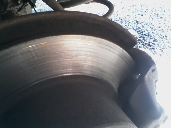

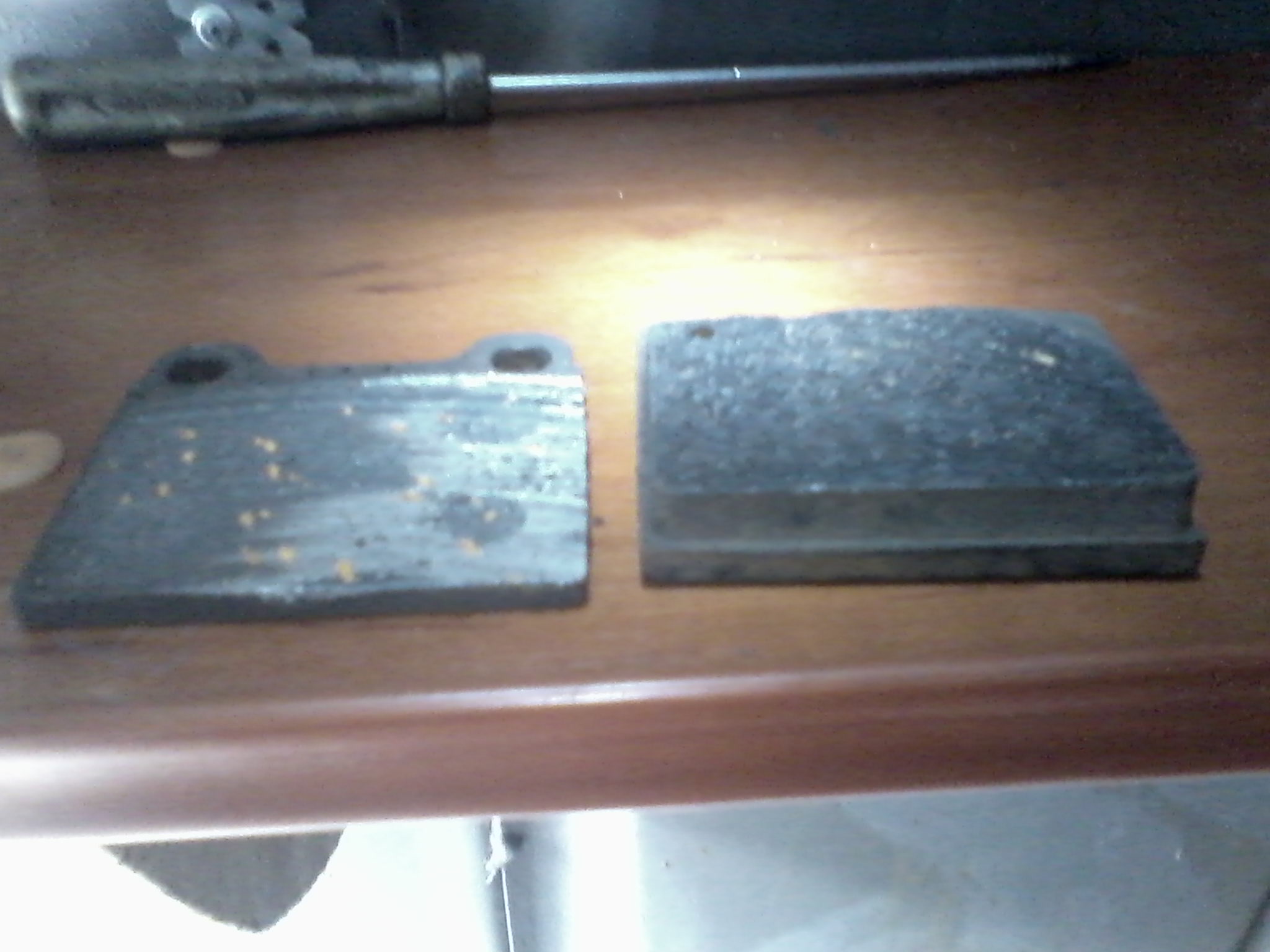

В переднем левом колесе последнее время появилось сильное трение какое-то, ну колодка я так понял трется об диск... А когда нажимаю на тормоза, вообще ужас, такой скрежет... :roulette:
Так вот к чему я, какие там размеры колодки? Их там вроде бы несколько типов... 85й год у машины.

а ты состояние колодок проверял?
Re: Тормозные колодки (760)
Сообщение lex2009 » Пн сен 30, 2013 9:31 pm
Загляни через диск если борозды на торм-диске появились то срочно вскрывай, либо сорвало накладку либо стёрлась до метала. Их токо два типа помоему, колодка с двумя рожками и одним, у меня двухконтурные суппорта и колодки с 2 рожками. Я заказывал на интеркарсе так мне фотки показали я и выбрал.

MOOSE писал(а):а ты состояние колодок проверял?
Не..) Просто снять колесо и там будет все видно?

lex2009 писал(а):Загляни через диск если борозды на торм-диске появились то срочно вскрывай, либо сорвало накладку либо стёрлась до метала. Их токо два типа помоему, колодка с двумя рожками и одним, у меня двухконтурные суппорта и колодки с 2 рожками. Я заказывал на интеркарсе так мне фотки показали я и выбрал.
А если борозды будут, то это диск менять придется?

Сообщение nikolajs » Пн сен 30, 2013 10:14 pm
Там либо Гирлинг, либо Бендикс. Гирлинг с пружинкой на колодке, а Бендикс с 2-мя выступами, под прижимную пластину.

Сообщение KirKo » Пн сен 30, 2013 10:30 pm
nikolajs писал(а):Там либо Гирлинг, либо Бендикс. Гирлинг с пружинкой на колодке, а Бендикс с 2-мя выступами, под прижимную пластину.
Спасибо. Я просто думал можно по году определить, чтобы не снимать колесо, а так сразу позвонить и заказать.

Сообщение lex2009 » Вт окт 01, 2013 10:17 am
Сними и посмотри. Ступици могут быть не родные. Всегда лучше перестраховаться. Нет если воворемя заменишь то диску ниче не будет, борозды потом сами заполируются.

Сообщение KirKo » Вт окт 01, 2013 4:45 pm
lex2009 писал(а):Сними и посмотри. Ступици могут быть не родные. Всегда лучше перестраховаться. Нет если воворемя заменишь то диску ниче не будет, борозды потом сами заполируются.
Ну 2 или 3 дня я так проездил с этим скрежетом, думаю ничего не успело там случится.. при том ездил не много.. может километров 30 от силы накатал..

Сообщение lex2009 » Вт окт 01, 2013 9:17 pm
Я катал месяц около 500км без накладки сзади, скрежетало всё сильнее пока не понял в чём дело, но ничё заменил колодки и всё ок тишина, диск не успел угробить.

Сообщение KirKo » Чт окт 03, 2013 10:28 pm
lex2009 писал(а):Я катал месяц около 500км без накладки сзади, скрежетало всё сильнее пока не понял в чём дело, но ничё заменил колодки и всё ок тишина, диск не успел угробить.
О, во, у меня тоже диск спереди такой же, маленькие-маленькие борозды. Я думаю новой колодкой притрется.
