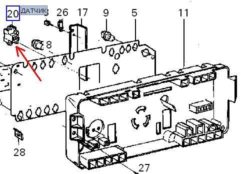

Задумал я уже давно установить себе в пепелац маршрутный компьютер. Зело полезная весчь. Единственное, что меня долгое время удерживало, это отсутствие электронного спидометра и каких-либо датчиков на коробке, поскольку скорость - это один из основных параметров компа. И тут, роясь в ВАДИСе, я обнаружил интереснейшую штуку - в приборной панели с мех.спидометром, прямо у спидометра находится датчик (рисунок). И очень он похож именно на датчик скорости.
Кто скажет, угадал ли я?

Сообщение manul » Вт июл 04, 2006 11:54 am
Это не датчик,это разъём

Сообщение Viking » Вт июл 04, 2006 12:22 pm
по рисунку не понимаю, щиток уже не помню, но этим вопросом тоже пару недель назад заинтересовался. :-)
в щитке наверняка должен стоять какой-нибудь датчик холла

Сообщение palex » Вт июл 04, 2006 12:42 pm
manul писал(а):Это не датчик,это разъём
Не, эт' точно датчик :-) . Даже с номером: 3344671. Учитывая, что он стоит по экзисту что-то за сто доларей, это точно не разъем.

Сообщение manul » Вт июл 04, 2006 6:33 pm
Да,точно,это датчик......
Только он тебе не нужен,наверное....
Это датчик показаний спидометра для системы круиз-контроля.Хотя,при определённой сноровке с него можно снимать показания :))

Сообщение palex » Вт июл 04, 2006 9:35 pm
manul писал(а):Да,точно,это датчик......
О! Спасибо. Вряд-ли, конечно, это поможет, но чем черт не шутит... :)
