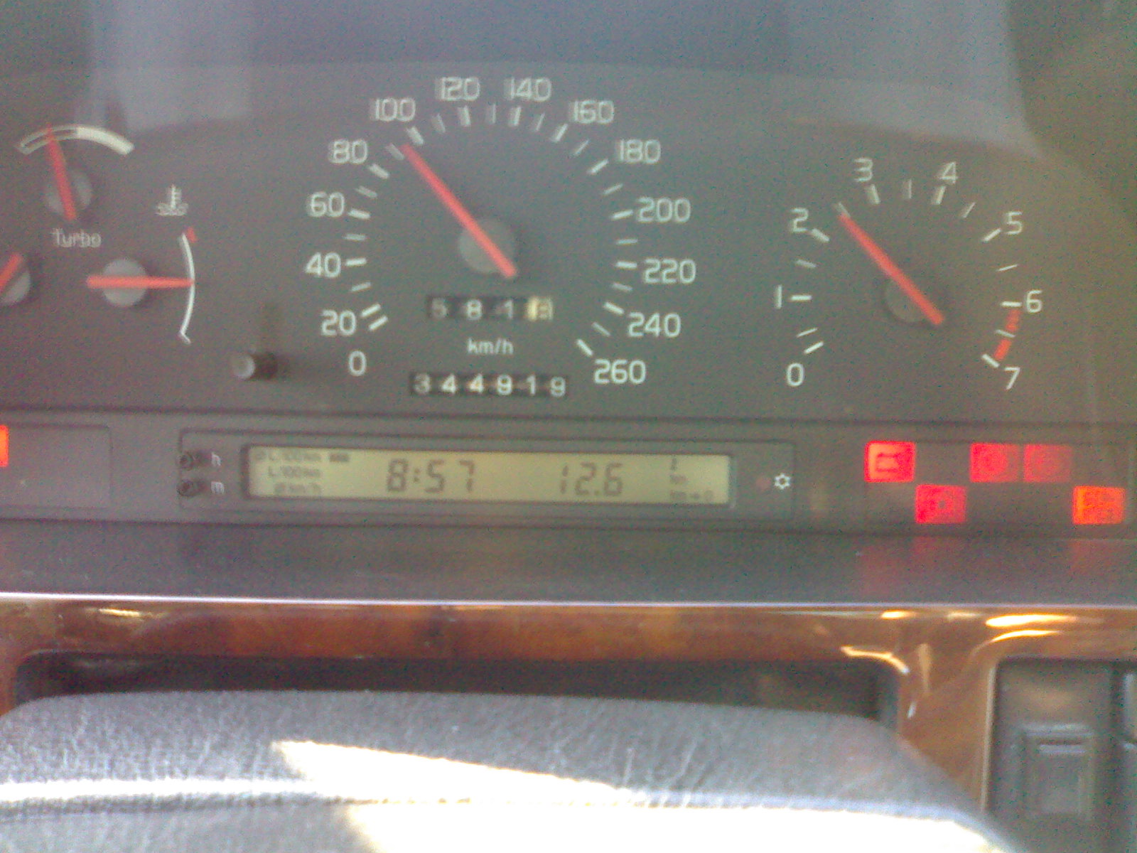

Случилось это все на трассе в движении.Ехал где-то 120-130, по пути попадаются несколько плавных горбов,на которых машина чуть не оторвалась от земли,
и совсей прижимной силой упиралась в следующий такой же,почувствовал,что аморты сжались до конца,и буквально через секунду на приборке загорелись все индикаторы-лампа топлива,уровни жидкостей,сервис...кроме давления масла и чекэнджина.все остальное как было,никаких других признаков.Остановился,заглушил,все погасло,включаю зажигание,все лампы загораются,завожу,чек и масло гаснет,а все остальное светится.так и приехал домой.
Что это может быть,где-то контакт пропал или замкнуло что,просветите.
